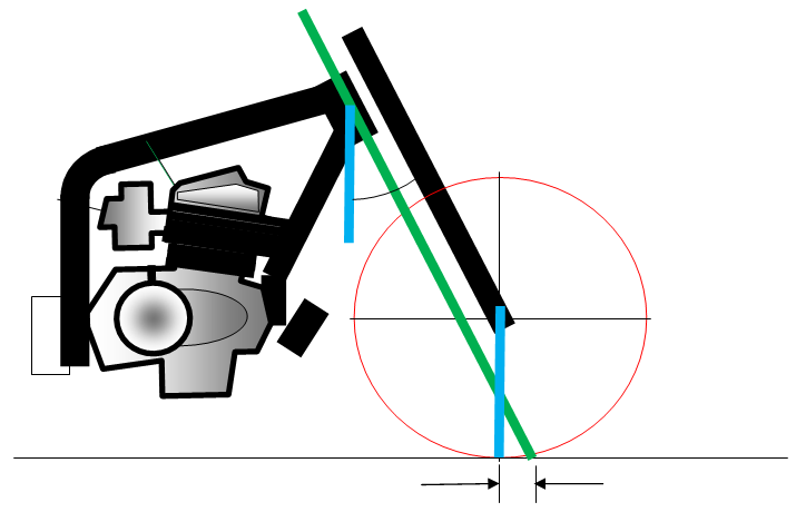

Olkapoikkeamat, camberit ja casterit eivät pelasta, JOS ohjaus on takapainoinen. Takapainoisuudesta tulee väpätystä. Kannattaa jo olemassa olevalla pyörällä testata ohjauksen etupainottamista ensin.
Casterkulmaa ja yhtaikaa offsettia kasvattamalla takapainoisuus vähenee, sillä suurempi osa kääntyvästä osasta jää ohjausakselin etupuolelle.
angulo de caster e trail.PNG (33.29 KiB) Katsottu 7504 kertaa
Tästä kuvasta katsoen melko suuri osa kääntyvän etupyöräkokonaisuuden massasta on ohjausakselin etupuolella -sitä suurempi, mitä isompi offsetti (pienentää jättöä).
