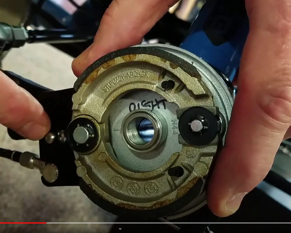

Mitä mieltä foorumi raati on kuvan mukaisesta tuunauksesta. Saksan foorumilla oli asiasta juttua https://www.velomobilforum.de/forum/ind ... 325/page-4 ja ilmeisesti jarruihin voisi saada hieman tehoa lisää tuolla tavalla jos oikein ymmärsin?
Täytyisi ehkä kokeilla, liian tehokkaita jarruja kun ei ole vielä tullut vastaan. Omassa kinnerissä on kyllä Sturmey isommat 90 mm jarrut, mutta ei nekään missään nimessä liian tehokkaat ole.
Re: Sturmey-Archer rumpujarrujen tehostaminen
Lähetetty: 01 Helmi 2020, 05:32
Kirjoittaja Härski
Kyllä siinä urituksessa vinha perä voi piillä, sillä monesti urituksia näkee kilpakäyttöön tarkoitettujen laitteiden jrrulevyissä. Uritusten tarkoitus on käsittääkseni lisätä syntyvän jarrupölyn kulkeutumista pois kitkapintojen välistä, jonka vuoksi uritukset ovatkin usein vinoon uurrettuja, mikä on levyjarrujen tapauksessa yksinkertaista toteuttaa.
Rumpujarrussa taas jos tekee samaan suuntaan olevat vinot urat esimerkiksi kenkiin syntyy niihin kierremuoto, mikä alkaa kammeta kenkiä vinoon rummun sisällä. Olisikohan paha rasti koettaa tehdä sellaista traktorin renkaan kuviota jäljittelevää uritusta, jossa pöly kulkeutuisi kengän keskeltä reunoja kohden..
Täytyy vaan huomata tässä sovelluksessa tehdä urat toisin päin kuin traktorissa, koska liikesuunta on pyörimöttömön urituksen vuoksi päinvastainen..

Tuossa näyttää myös voidellun kuivat jarrut urien sahauksen yhteydessä eli kokeiltavaa asiaa ei ole eristetty. Voidellut toimivat luonnollisesti paremmin. Itse olen hieman epäileväinen että liinojen urista olisi merkittävää hyötyä normaalikäytössä. Jos olisi, ne taitaisi olla valmiiksi uritettu.
Pistä kokeillen, niin tiedetään. Tee kuitenkin vain yksi muutos kerrallaan, jotta sen toimivuudesta voi vetää johtopäätöksen.

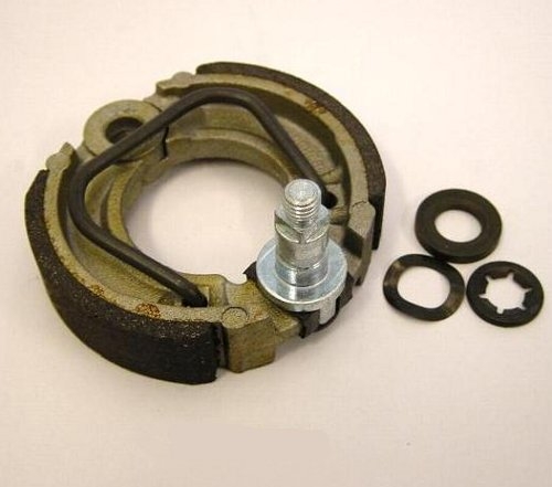

Ei perhana, nuohan ovat tosiaan ihan typerästi tehdyt jarrut. Juuri tuon idiottimaisen wikipediasivun mallin mukaan ja vieläpä älyttömän paksua valua nuo kengät. Ei ole ihme, ettei jarruta, kun jarrun tehostusvaikutuksesta on käytössä vain e¹:e²-osa, eli 37%. :shock: Onkos tämä rumpujarrun toiminnan ymmärtäminen näin vaikeaa. Tai onhan se vaikeaa, jos opetetaan kaikkia väärin. :evil:
Sturmey Archer jarrukengät.jpg (83.76 KiB) Katsottu 5692 kertaa
Melko helppo nuo on kuitenkin korjata pitämään paremmin. Viilaa rotanhäntäviilalla ulospäin soikeiksi nuo jarrukenkien kiinteän pään reiät, että jarrukenkä pääsee myös tuosta päästä lähemmäs rumpua. Sitten vain lisätään vetojousi, joka pitää kenkien nuo päät kiinni pultissa, kun ei jarruteta.
Kuvassa näkyykin jousi olevan, mutta sen kiinnitys (vaikutus) -reiät voisivat olla keskemmällä kenkiä, jolloin se pitäisi kenkien molemmat päät keskellä, irti rummusta kun ei jarruteta. Samanlainen hevosenkenkä, mutta lyhyemmillä varsilla. :?
Sturmey Archer barke shoes 2.jpeg (171.56 KiB) Katsottu 5681 kertaa

Tämä jorin laittama kuva on juuri siitä maailman halvimmasta, huonoimmasta ja yleisimmästä takarumpujarrutyypistä. Säätö on aivan väärässä paikassa. Sillä ei ole mitään vaikutusta jarrujen tehoon.
