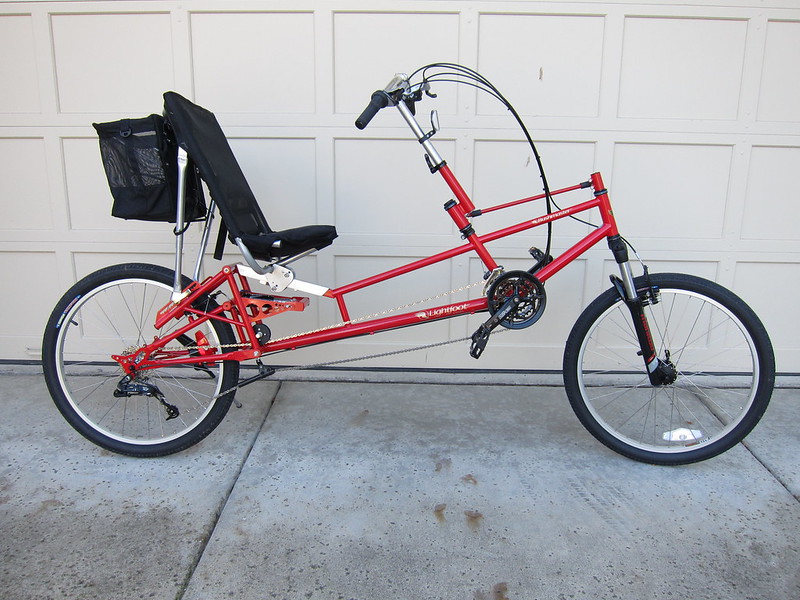

Poluille ja sorapätkille sopiva nojapyörä, vielä protoasteella:
http://canyabikerecumbent.com/videos
Tuolta löysin: http://www.bentrideronline.com/messageb ... p?t=150395
Tuskin tätä lukevat, mutta sähköistystä ajatellen akulle pitäisi olla paikka. Aika takapainoinen, ehkä hiukan pitempi olisi parempi. Mutta lupaava konsepti jollaista ei ole ennen kukaan tehnyt.

Jarcco kirjoitti:
Lightfoot Bushmaster ei kai ehtinyt koskaan myyntiin asti.

Näyttääpä hyvältä. Polkimet mukavan alhaalla ja helpon oloinen tasapainoilla.

Tätä minä aina ihmettelen. Miksi näitä pitkiä etäohjattavia -20% kuormasta etuakselilla- pidetään helppoina ajettavina. Tuohan on ihan pystypyörä. Ohjaustanko niin kaukana, että vain sisäkaarteen käsi ulottuu ohjaustankoon pää taka-akselin kohdalla paino suoraan perseen alla. Runko on vaan piirretty ajattelematta yhtään mitään. Miljoona hitsiä, silti olennaiset voimat yhden putken taivutuksen varassa. Ja vaikka mitä muuta. :x
Miksi tossa yleensä on tuo selkänoja. Näkee jo kaukaa, ettei tuon suunnittelija aja itse nojapyörällä, eikä varmasti aja itse tuolla vehkeellä. :evil:
Tuo on varmasti hyvä pyörä niin kauan kun sillä jaksaa ajella, eli 5 km kerralla ennen kuin perse on kipeänä. Ei yhdellä kerta enempää, eikä näitäkään kovin monena päivänä, kunnes tuo pyörä päätyy varaston nurkaan. :evil:
Anteeksi vain, mutta vuosikymmeniä huonoja designeja nähneenä ja 19 vuotta työkseni arvostelleena, kaikki näkyy vaan niin selvästi. Sori siitä. :(

Vähän samoilla linjoilla Jorin kanssa. Yksinkertainen on kaunista. Ja usein toimivampaa. Jotenkin tulee ajatus, että näitten kimuranttien asioiden suunnittelijat haluavat luoda jotain mutkikkaan näköistä ja sitten keksitään perustelu, että miksi. Ihan kuin tässä oltaisiin keksimässä pyörää uudelleen.
Ai niin, sitähän ne yrittää :mrgreen:.

Hiljaisessa nopeudessa tasapainoilu on paljon vaikeampaa jos polkimet ovat 20cm penkin yläpuolella.
Ohjaustanko on tässä tosiaan ihan surkea ja rungossa nyt ei oo paljon mietitty.
Eihän tämä mikään nojapyörä ole, ei kai se yritäkään olla kuin jousitettu CF?
Minä yksikätisenä ja puolitoistajalkaisena pystyisin tällaisella hyvin ajamaan. Kaksipyöräisellä en pysty käyttämään lukkopolkimia, koska irrotus on niin hidasta. Tässä ei tarvitse lukkopolkimia. Kun polkimet ovat cf tyyliin edessä ja alhaalla sekä pyörässä on aika pysty selkänoja, niin pystyn puristamaan itseni selkänojan ja poljinten väliin. Silloin on tukevan turvallinen olo, eikä pelota kyydistä tippuminen. Jalat on nopea ja helppo laskea maahan. Tällaisella ei olisi tarkoituskaan ajaa pitkiä matkoja -siihen on nojakolmipyöriä jo valmiina hyllyssä- vaan ilman (klossikengillä ja kypäräpeilillä) varustautumista voi tehdä 5km siirtymiä ja vaikka lyhyitä kauppareissuja. Kaksipyöräisenä on kevyt ja sopii vakiomallisiin pyöränkuljetustelineisiin ja junaan.
Eturenkaalla saisi olla painoa enemmän, mutta tällä ajoasennolla se on vaikeahko toteuttaa niin lyhyenä, että sopii niihin vakiopyöräpaikkoihin.
No tämähän ei koskenut mediaani-ihmistä tai pyörää kaikkiin olosuhteisiin, vaan mulle räätälöity apuväline tarkasti määritettyyn tehtävään. Mun nykyinen 406 CF on tähän hommaan tehty, ei vielä täydellinen, mutta koitan sitä kehittää. Ideoita otetaan vastaan. :wink:

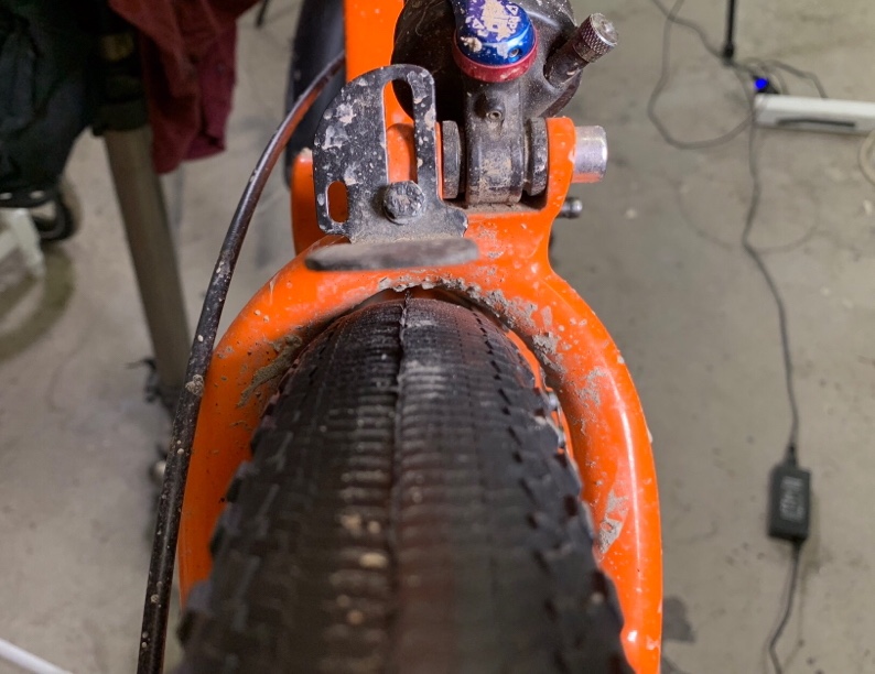

Mä oon Azub Maxilla jonkin verran harrastanut maastoajoa. Soveltuu hyvin helpoille metsöpoluille, mutta nojapyörät ylipäätään eivät varsinaisesti ole hyviä maastopyöriä. Parhaimmillaan tuo Max on just sorateillä ja niillä helpoilla metsäpoluilla. Mutta kun itse tekee, niin kannattaa kuitenkin sen verran leveämpi haarukka tehdä, että renkaille jää kunnolla tilaa. 55 milliselle renkaalle ei paljoa jäänyt tilaa Maxin takahaarukassa :?
