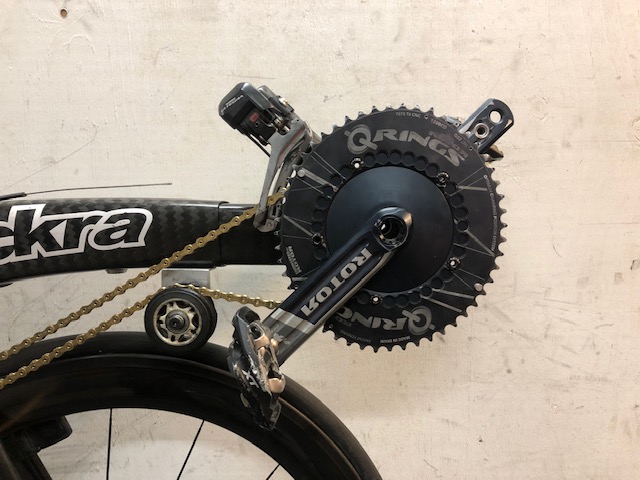

Terve,
Olisiko jollakulla kokemusta siitä mistä asetuksesta rotorin q-ringien itselleen oikean asennon etsiminen kannattaisi aloittaa?

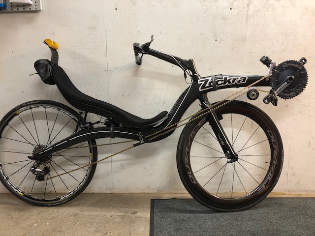

Olen jo monta vuotta polkenut tällä kampisarjalla rattaat tuossa asennossa. Nyt tuli mieleen, että asetus on peräisin pystypyörästäni. Ainakaan muistaakseni rattaita ei ole asetettu erikseen nojapyörälle sopivaksi.
Nykyisellään nuo tuntuvat luonnolliselta, mutta kyseessä voi olla tottumus.
Osasisiko joku neuvoa miten lähteä hakemaan optimiasetusta?

Rattaan kapeimpaan kohtaan pitäis saapua vetopuolenketju kun toinen kampi on lähimmässä kohtaa.
Tämähän on aivan täydellinen määritelmä. Ei nojapyörässä voi käyttää kellon viisareita, yläkuolokohtaa, tai muutakaan pystysuoran koordinaatiston suuntaan viittaavaa. Nojapyörän ketju lähtee eturattaalta taakse vinosti alas ja tämän lisäksi kuskin lonkkanivel sijaitsee sekin vinossa suunnassa kampikeskiöstä katsoen. Wackyn määritelmä väistää nämä ongelmat täydellisesti. :)
Rattaan kapeinta kohtaa voi tietysti saivarrella, mutta kyllä sekin on aivan oikein. Tarkoittaa kampirattaan soikion pienintä sädettä. Lähin polkimen asento tarkoittaa polkimen kierroksen lähintä asentoa lonkkanivelen sijaintiin nähden, eli kohtaa, jossa jalka on eniten koukussa.
Katselin kuvaa ja ihmettelin, että tuohan on jo oikeassa asennossa, vaikka asento on kotoisin pystypyöräasennuksesta. :shock:
Samaa itsekin katselin, mutta kun ei ole kokemusta niin en kehdannut kommentoida. Näyttää että pystärissä tuo on ollut väärin?

Kiitos kaikille kommenteistanne. Omaan silmään tuo ratas on tosiaan aikalailla niin kuin wacky neuvoi.
Voi olla, että ratas on aikoinaan haettu kohdilleen mutta minläänlaista muistijälkeä siitä ei ole jäänyt )

Uusi pyöräni Zockra HR700 alkaa olemaan pian valmiina ajoihin ja onkin mielenkiintoista nähdä tuleeko tuolle 53 rattaalle vaihdettu vai olisiko parempi päivittää vaikka 50/34 rattaisiin?

Fine tuning is very individual, it depends only on your sense of comfort, rough adjustment as in the photo.
