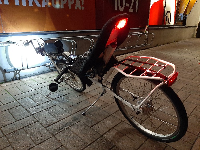

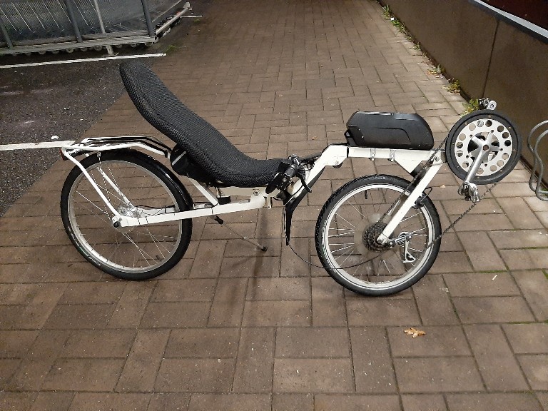

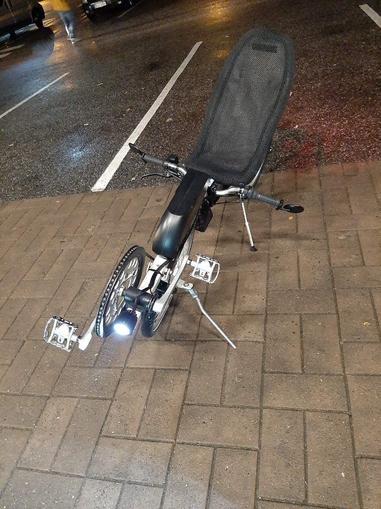

Muiden osien kiinnitys oli muuten suhteellisen suoraviivaista, mutta johtimet olivat aivan väärän mittaisia. -Selvästi väärän mallisen pyörän geometrialle mitoitettuja. :D Poljinanturin johto oli liian lyhyt. Kolvasin sille jatkon. Muut johdot taas aivan liian pitkiä. En jaksanut alkaa niitä lyhentämään vaan modifion pienestä satulalaukusta piilopaikan ylimääräisille johtokiepeille. Satulalaukku ja controlleriboxi ovat kiinni selkänojan takana rungossa.
Valoille tulee koko 36 V (42 V) jännite. Etsiskelin pitkään sopivia valaisimia, kunnes löysin jonkun mönkkärin työvalon eteen ja rekan äärivalon taakse, jotka kestävät ko. jännitettä.
-Harri-

Etuvalot: https://www.lumise.fi/tyovalot/led-mini ... escription otin kapealla keilalla, kun ajattelin vastaantulijoita edes vähän sääliä.
Takavaloja ostin varalta kaksi, jos näyttää, että on liikaa jännitettä, niin voi yrittää vaikka sarjaan laittaa. Toistaiseksi on yksi toiminut ihan hyvin. https://www.lumise.fi/takaja-aarivalot/ ... escription
Kohtuullisen hintaisia ja sopivan kokoisiakin ovat ainakin minun makuuni.

Oletko tsekannut edestäpäin, miten noi ns. työvalot häikäisee vastaantulijaa, vaikka olis kuinka kapea keila? Minulla oli tuollainen Arcuksessa jonkin aikaa. Oikea ratkaisu on nimenomaan liikenteeseen tarkoitetut valot. Niissä on oikean malliset valokeilat omaa näkemistä ja vastaantulijoiden häikäisyä ajatellen.
Kalliitahan ne on, mutta liikenneturvallisuus ennen kaikkea.
Tässä hyvä vaihtoehto (6-60V), joka minulla on sekä Arcus-kinnerissä, että Azub Triconissa.
