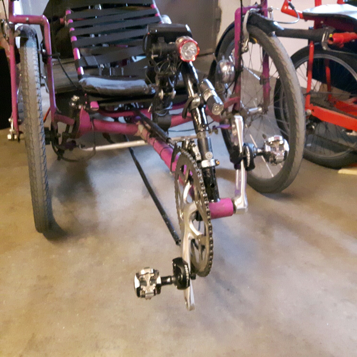

Ostin Artolta vallan mainiot sovituskappaleet, joiden avulla voi kampien pituutta säätää portaattomasti. Ovat nopeat asentaa ja säätää. Kyllä ei enää tarvitse porailla tai porauttaa reikiä kampivarsiin.
Varsinkin nyt, kun minulla ovat alkaneet tekonivelleikkauksen jälkeiset harjoitukset, on todella helppoa säätää sopiva vastus harjoitettavalle jalalle.

Hieno juttu, että niille on käyttöä!

Joutuuhan siinä lisäksi vähän puomin pituutta muuttamaan...

Ei silloin, jos toinen jalka tarvitsee eri mitan kuin toinen ja sitä säätää pikkuhiljaa samalle mitalle kuin toisen.

ajou kirjoitti:
Jos tarkoitus on vältellä liian suuria polvikulmia, kannattaa säätää molemmat, jotta kampikeskiön voi säätää kauemmas. Vain sillä tavalla polvikulmat pienenevät. :)

ajou kirjoitti:
Arvelen, että terveille jaloille näin, mutta, jos toinen (leikattu) jalka on vielä melkein voimaton, vaatii se pienemmän kammen pituuden, jotta voi sen ylipäätään asettaa polkimelle. Pikkuhiljaa, kun voimat palaa leikattuun jalkaan, voi kammen pituuksia säätää sopiviksi (pienemmiksi) molemmille jaloille.
