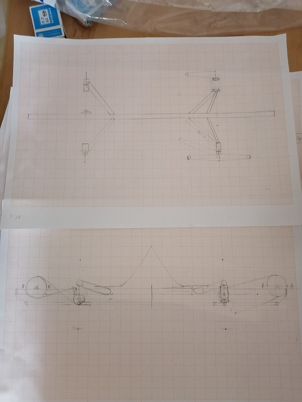

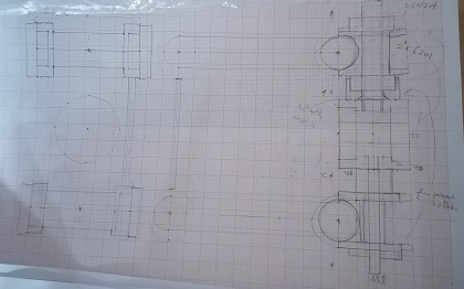

Rungon piirustukset; 1,4m akseliväli, n.1m leveys ja kokonaispituus 2,6m (:shock:)

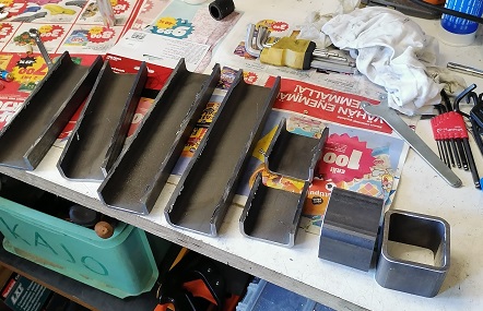

Paljon oon jo sorvannut osia ja tilaillut netistä kaikenlaista kiina-iskareista 9-v voimansiirtoon, mutta tänään rälläköin ensimmäiset rungonkappaleet:
Ja tässä suunnilleen paikoilleen aseteltuna.Nuo siis penkin ja polkimien kiinnitys/säätökohdat, pyörien tuennan ja voimansiirron vahvikkeet.

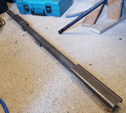

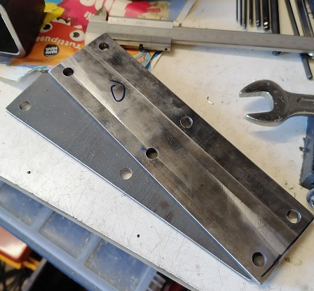

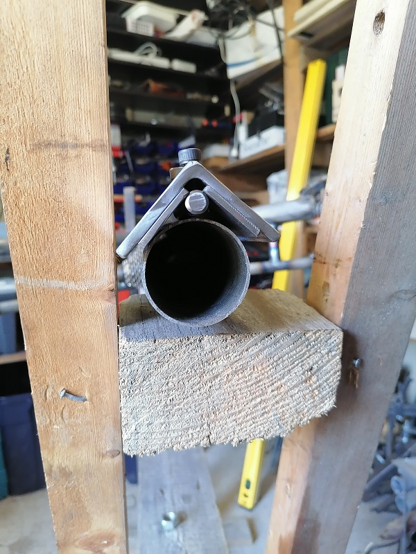

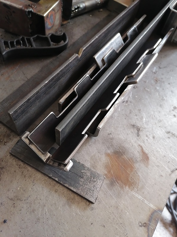

Ja koska pajan mitat ei riitä pyörän tekoon yhtenä palana, täytyy tehdä runko keskeltä katkaistavaksi: porasin nippuun kahteen lattaan 8mm reiät. Tämä hitsataan sitten vaakaputkeen/putkiin. En tiedä vielä tarviiko alempaa runkoputkea oikeasti vai riittääkö toi 50mmx1.

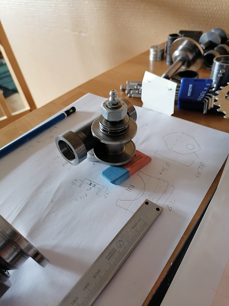

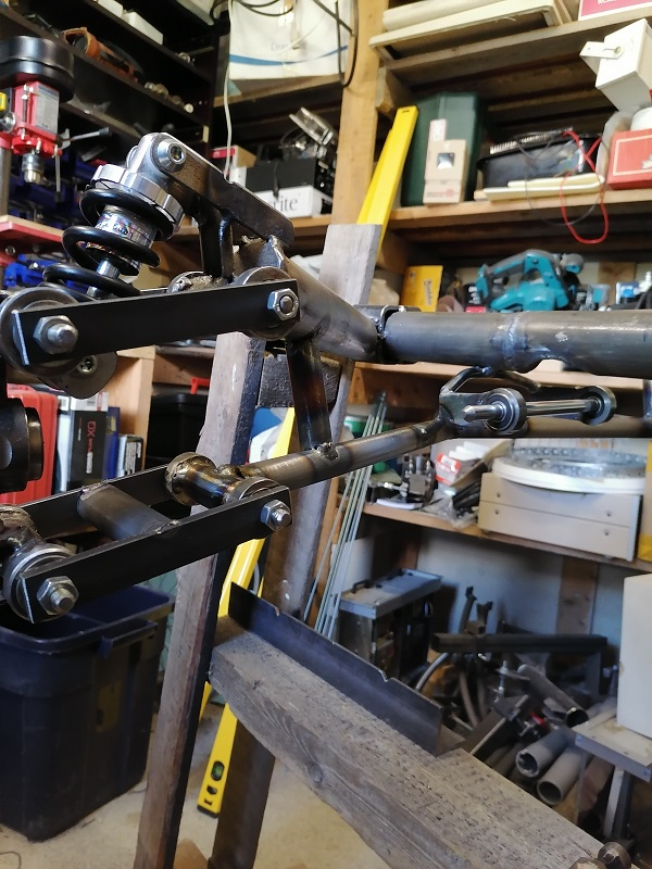

Nelilinkkinen jousitus yhdessä kääntyvien etupyörien ja vedon kanssa aiheutti hieman mietittävää ja varmasti aiheuttaa jatkossakin. Kaikki näpertelyt voi aivan hyvin olla täysiä susia.. Tässä on idea että painelaakerit ottaa kuorman pystysuuntaan ja akseli sivusuuntaan, rasvanippa lisätty jo huollon helpottamiseksi :lol: Ohjauksen tuenta hitsataan nelilinkkiin. Keskiakseli hitsataan pyöränlaakeripesään(kuva alempana). Nelilinkin laakeroinnit 22x8x7 laakereilla. Joustomatkaa haaveilin n. 50mm, halvat kiinaniskarit on jo odottamassa, toivottavasti edes vähän toimii. Vaimennukseen en usko itsekkään :D

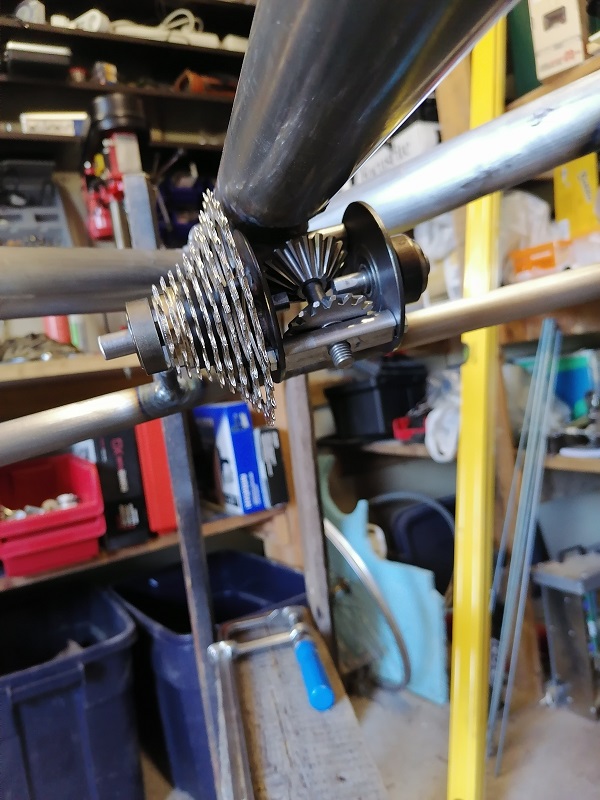

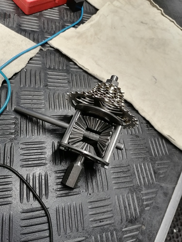

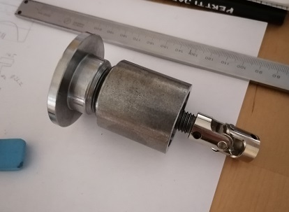

Voimansiirto on M12 akselilla + vapaarattailla + vetareilla. Vetonivelistä en vielä tiedä kestääkö, vahvemmatkin tilasin. Ei auta kuin kokeilla. Ebaystä löytää vaikka mitä.

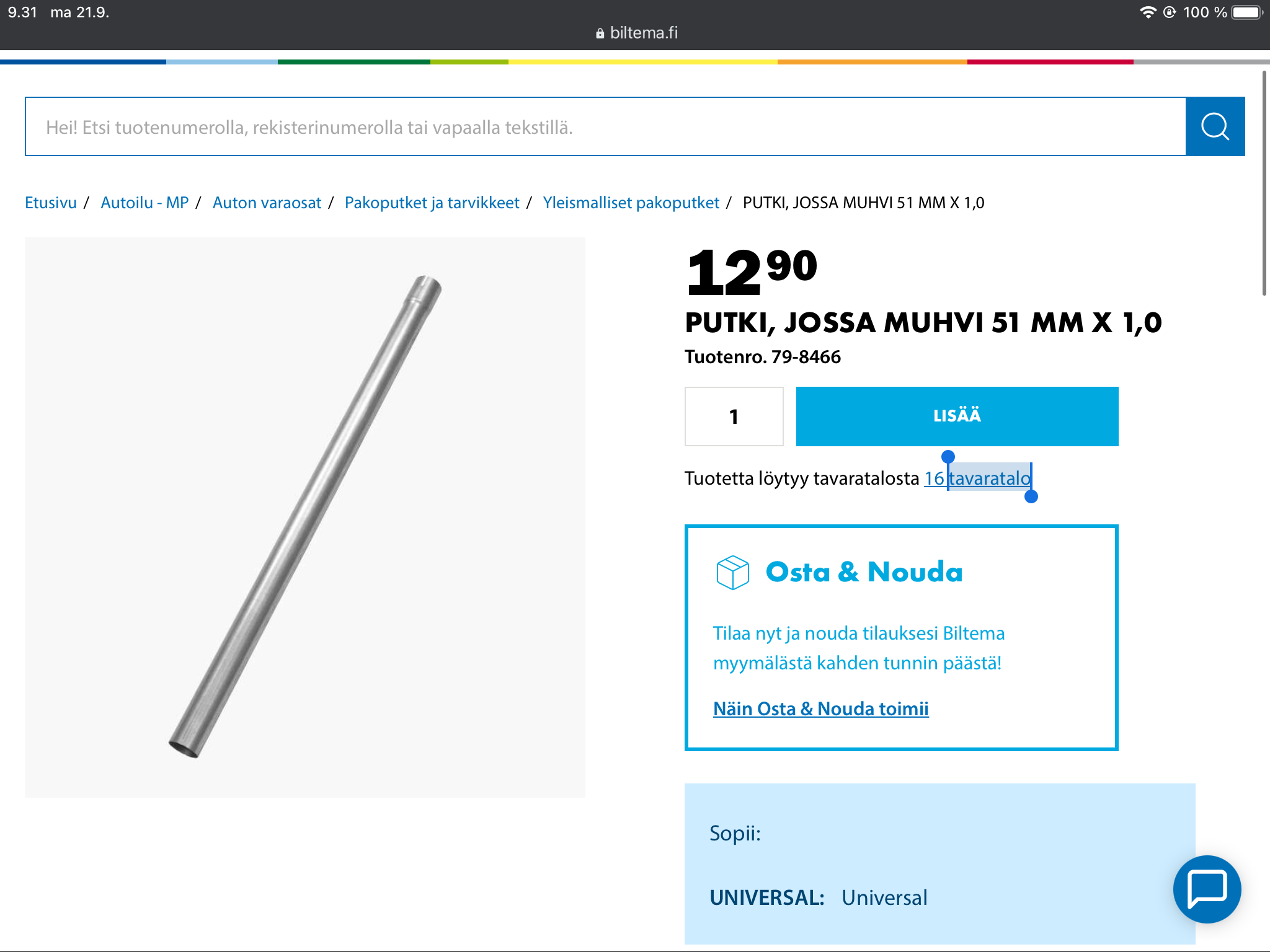

Pakoputkena löytyy -edelleen- millin seinällä putkia 25mm--76mm halkaisijoilla.
Esimerkiksi b-kauppa ym. autotarvikepuljut. Nuissa on muhvitkin valmiina (koska rungon katkaisu) ja mutkia saa. Kiinnitykset sitten Kerkolla niin on siisti, luja, eikä tee lommoja ohutseinäputkeen.

Kuvasta päätellen runkoputken jänneväli tavalliseen tadpoleen nähden kasvaa vain hiukan. Tähän osaan runkoa vaikuttaa molempien kuljettajien paino noin vajaan puolen metrin vipuvarrella, joten lujuuden kannalta riittäisi kaksinkertaisen taivutusvastuksen putki, eli 50³x2=63mm tuolla samalla 1-1.5 mm seinämällä.
Toisaalta, kun runkoa ei rasita ketjun kuormitus tuolta pitkältä osuudelta lainkaan, jää tuon suoran putken kuormitukset hyvin vähäisiksi, lähinnä polkemisvoimien rasittamiksi. Tämänkin saa minimoitua kytkemällä istuinten selkänojat yhteen.
Jos kuitenkin laitat liitoksen, tuonne keskelle, puoltaa se hieman paksumman (70 mm) putken käyttöä keskellä. SInne keskelle selkänojien väliinhän ne mahdolliset matkatavaratkin sijoitetaan.
Itse miettisin rungon kolmiosaisuutta vartenotettavana mahdollisuutena. Liitoksista voi tehdä yksinkertaiset ja kevyet, kun ne sijoitetaan istuinten etupuolelle, jossa taivutuskuormitus on minimissään jalkojen painon takia ja liitosten läpi menee vain polkijan jalkavoimien tuottama momentti.
Yhteenveto. Molemmat päät aivan tavallisen tadpolen rakennevahvuuksina, liitoksia kaksi istuinten alle ja keskelle joko samaa, noin 50 x 1,5 putkea ja toisiinsa tuetut selkänojat. Tai sitten keskiosa 63 - 70 putkesta.
PS. Jos päädyt tekemään ilman jousitusta, väliosa kannattaa tehdä –kuorma-auton rungon mallin mukaan– noin 80x80x1,5 avoprofiilista (C- tai hattuprofiili), jotta se ei ota vastaan vääntöä ja kaikki pyörät ottavat maahan maaston muodoista huolimatta. Tässä tapauksessa istuinten selkänojia ei kannata kiinnittää jäykästi toisiinsa.
Ainakin meikäläisen ostamat pakoputket on olleet 1,5mm:n seinämällä. Kävin vielä mittaamassa jemmassa olevat 45 ja 50,8 milliset ettei jää pelkän muistin varaan. B- ja/tai M-kaupasta ovat.
Mitat niillä taitaa olla ihan ihmisten kiusaksi hieman pieleen :evil:
Re: Nelipyörä tandem/tavarapyörä
Ei ne oo pieleen, ne pielessä olevat on tuuma mittoja.
Väitän vielä että tuo 2" eli 50,8mm seinämävahvuus on 1/16" eli 1,6mm. Ainakin pitäisi olla jos on standardien mukaista.
En mäkään ole koskaan nähnyt millin seinämällä olevaa pakoputki putkea.

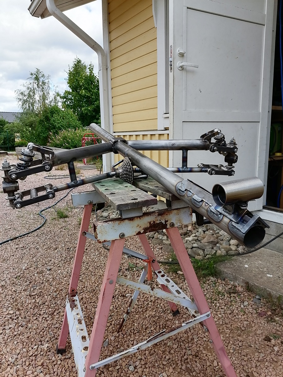

50mm putki on hydraulisylinteriputkea muistaakseni polarikselta ja tilattu firman kautta. Nyt en kyllä just muista oliko se 1mm vai 1,5 vahvuudella.. Hieman haastavaa hitsata tigillä, ja sisäpuoli on aika hyvässä varastorasvassa. Onnistuu kuitenkin.
Projekti edennyt loman alettua vähän paremmin. Vähän arveluttaa kannattaako tästä tandemia tehdä, että suostuuko kukaan kyytiin kuitenkaan :lol: On tullut muutenkin tarpeeksi vaikeaksi taas tämä mutta pitäähän sitä haasteita olla. Seuraavaksi pitäis vetoniveliä alkaa sovittamaan, lisäksi tasauspyörästöstä pitäis tehdä kehitysversio. Ainakin rattaat sais olla vähän pienemmät ja sujuvammin rullaavat. Huono homma kun joutu tehdä runkoon kuopan että mahtui pyörimään. Ei vaan oo työmaalla oikein rattaiden tekoon työkaluja niin pitää soveltaa.
Rungon paino tällä hetkellä 11 kiloa ja täytyy olla tyytyväinen, noissa tukivarsissa on kuitenkin enemmän hitsisaumaa kuin muuta rautaa.

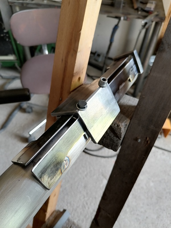

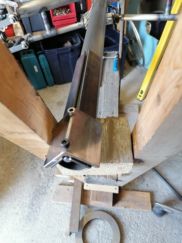

Keksin myös (omasta mielestäni ainakin) nerokkaan tavan toteuttaa polkimien etäisyyssäätö. Nyt on vähän turhaakin rautaa tuossa, mutta jos vaan ottais neliöputkea jonka kääntäis 45 astetta, rälläköis päälle pultin mentävän viillon ja toiseen kulmarautaan hitsais poljinkeskiön kiinni. Ja sitten sisäpuolelle pulteilla kiristettävä lattarauta kiilaksi. Pulttiin voi hitsata jatkovartta niin sais pikasäädön ilman työkaluja.
