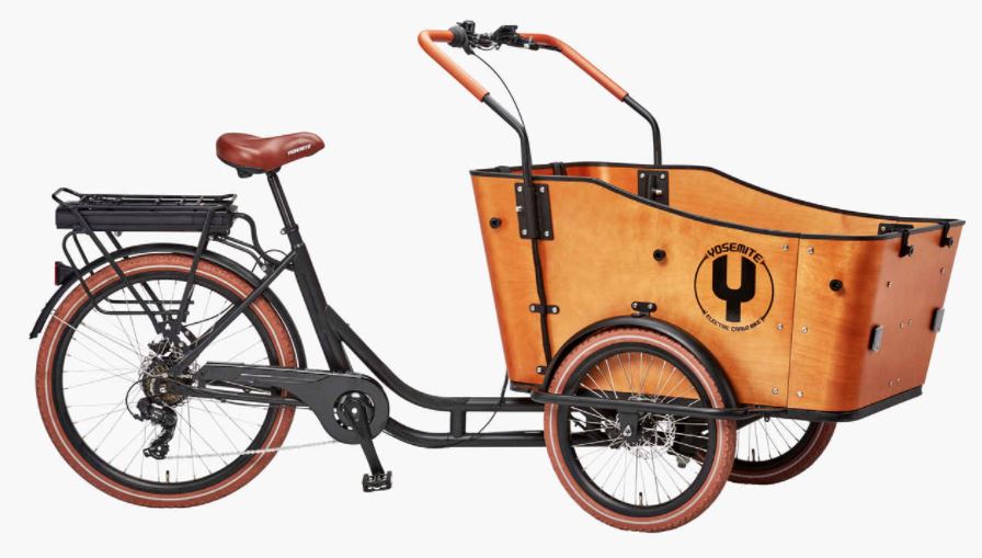

Biltemaan oli myös ilmestynyt tavarapyörä. 1899e.
https://www.biltema.fi/vapaa-aika/pyora ... 2000043708
Tuolla hinnalla ei kannata ainakaan uusista osista alkaa tekemään. Sähköavun laittaisin kyllä -ainakin itselleni- tavarapyörään.
Tuossahan on sähköapu . Se tekee jo tosta aika halvan . Kestävyydestä en osaa sanoo .
Vähän epäillyttää , kun on kyseessä Biltema.
Ensimmäiset voi olla ihan hyviä, sitten kun on testeissä ja keskusteluissa kehuttu niin samalla tuotenumerolla aletaan myymään roskaa :roll:
No nyt se on uusi. Äkkiä kauppaan?

Kirjoittaja Pentti M Reku
Bilteman tavarapyörä painaa 65kg, Bullitt 24kg. Kolmipyöräisyys voi myös olla hyvä asia jos pyörällä on useampi käyttäjä perheessä.
