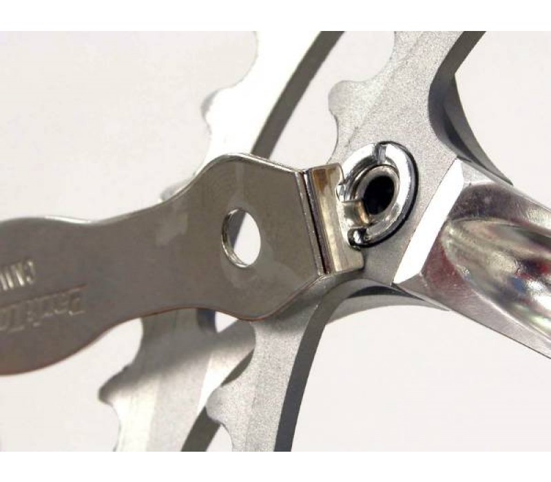

Olis tarvetta irrottaa nämä hammasrattaat toisistaan, mutta en keksi, millä työkalulla se tapahtuu. Toisella puolella on 5mm kuusiokolo, mutta millä pidetään vastaan?
Tein jopa lattaraudasta sopivan avaimen, mutta kolo on niin matala, että ei se pysy paikallaan. HELP!
Näyttäsi siltä, että sisällä olis torx, mutta ei ole.

Vähän muotoilua lattarautaan niin onnistuu

Kiitos, vähän tuon tapaisen jo teinkin, mutta siinä ei ollut tuota keskitappia ja se oli suora ruuvimeisselin tapaan. Täytyy tehdä tuollainen taivutettu!
