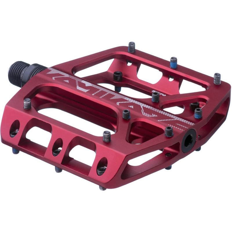

Jos tuntuu ettei mielellään lähe lukkopolkimilla ajamaan, ni välimalliksi ehottaisin flättejä + jotain sopivia kenkiä. Miulla on käytössä jotku North Facen puskarymyämiseen tarkotetut kevyet "vaellus"kengät, joissa pohja on jäykähkö, mut kuitenkin kuviointi pehmeä. Tarraavat mukavasti kiinni polkimiin, eikä jalan tippumisia oo tapahtunu kertaakaan.
Lukoilla on trikeä ajanu, mut kakspyöräsessä oon kokenu liian riskialttiiks (toisesta jalasta puuttuu lihaksia).
Flattipoljin vaihdettavilla piikeillä.jpg (71.58 KiB) Katsottu 23045 kertaa
Lisäsin esimerkkikuvan flattipolkimesta -jori
