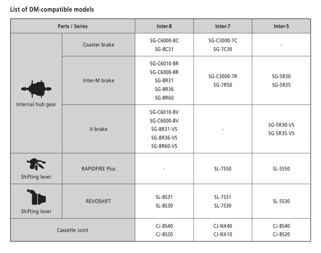

Shimano inter -5speed hub (sg5r30) , Onko tietoo käykö 7 nexsuksen siirtimen osat . Tähän tartis löytää ratas ja siirtimen osat , sekä ym. Ei vain natsaa mistä löytyy .

Sheldon Brown on näissä hyvä lähde.
https://www.sheldonbrown.com/nexus-mech.html
Nexus 5:n käyttöopas:
DM-SG0003-01-ENG.pdf
(5.59 MiB) Tiedosto ladattu 136 kertaa
Mikä osa on siirrin? Jos meinaat siirtimellä sitä palikkaa vaijerin ja navan välissä (käyttöohjeessa Cassette Joint), tästä taulukosta voisi ehkä päätellä, että Nexus 5:een käy Nexus 8:n siirrin (CJ-8S40 tai CJ-8S20):

Vertasin Alfine 8:n (sama osa kuin Nexus 8:ssa) ja Nexus 7:n osia, eikä nämä sovi toisiinsa, eli seiskan osat eivät luultavasti sovi myöskään vitoseen.
Päällimmäisenä erona nuo punaisten pisteiden ja keltaisten kolmioiden merkkaamat kolot sisäkehällä ovat eri kokoa ja eri asennoissa. Jos löydät seiskan siirtimen, voisihan siihen yrittää viilata samanlaiset kolot kuin kasissa :? Voin yrittää vielä tutkia tarkemmin, onko muita eroja.

SL-7S50 ja SL-5S50 Vivut ainakin sopii keskenään . Ne ovat identiset 7:ka Nexusksen kansa. Mulla on tässä manu tulostettuna , helpottaa osien löytämistä .

https://www.sheldonbrown.com/cribsheet- ... -pull.html
Ei löydy Nexus 5:n tietoja, mutta koko taulukossa on vain yhdet lukemat Nexus 7:lle. Siitä voisi varovaisesti päätellä, että kaikki Nexus 7:n mallit ovat vaihteenvalitsimen suhteen yhteensopivia.

Tietääkseni kaikki nexus 7(/neljä) vivut/kahvat ovat keskenään yhteen sopivia.
Joten jos yksi niistä toimii 5 kanssa niin en näkisi syytä miksi muut ei toimisi.
Eipä noi vivut paljoa maksa. Nexus 7 kahvasetti vaijereineen ja kuorineen oli vain n. 17e
Vipumalli on aika paljon tyyriimpi n. 25e
