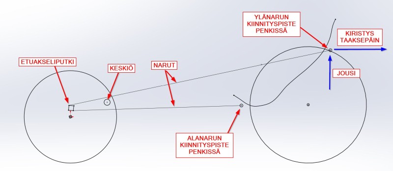

Seuraa juonipaljastus: taikasana "naru" . Aattelin laittaa tähän etuakselin poljinkeskiön etupuolelle. Etuakseliputkesta vedetään narut taakse penkin molemmin puolin, kiinnityspisteet penkissä sekä istuinosan alle että selkänojan yläosaan. Jousi penkin taakse.
Polkeminen kiristää narut, mutta toki "vastanarut"/tuki pitää laittaa myös penkistä taaksepäin, jottei penkki rojahda eteenpäin silloin kun ei poljeta...

Heti alan rikkoa aloitusviestini "lupauksia": koska kuva kertoo enemmän kuin tuhat huonosti valittua sanaa, niin tässä selventävä sellainen liittyen edellisen viestini tekstiin:
Jousen kiinnityspaikka ynnä muuta saattaa vielä muuttua.

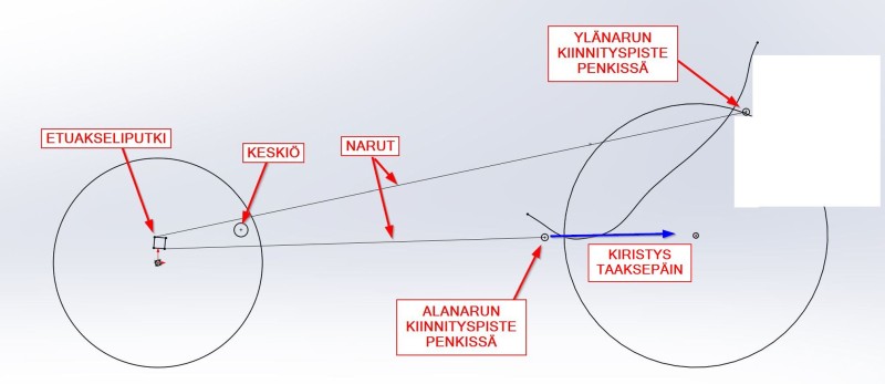

Tuon penkin yläkiinnityspisteen "kiristys taaksepäin" voisi siirtää penkin alakiinnityspisteisiin, penkin sivuille.
Penkin ripustuksen ideana olisi, että penkin yläripustuspisteen (ajokin keskilinjalla olevan pisteen) liikkuminen sivuttain on estetty, toimii ikään kuin nivelpisteenä jonka varassa penkki+kuski roikkuu. Penkin alapää pääsisi heilumaan "hieman" sivusuunnassa, liikkeen rajoitus jälleen narulla tms. Tämä toki edellyttäen, ettei sivuttaisliike haittaa liikaa polkemista... jos haittaa niin sitten heilumisen esto tännekin.
Toki jos "kiristys taaksepäin" siirtyy alakiinnityspisteisiin, niin eipä tuo penkki alapää enää kovin vapaasti heilu sivuttain...
Jousikin siirtyisi sitten alas, jousena voisi toimia tuo taaksepäin kiristävä nuoli.

Korjattu kuva edellisen viestin lopun sepustuksen mukaiseksi...

Penkin jousituksen toimintaa en oikein hyvästä kuvasta huolimatta täysin hahmottanut. Jos viimeisessä kuvassa olisi jousi sinisen nuolen alkupisteessä pystyssä niin sitten menisi jakeluun. Mittasuhteiltaan on aika traktorimainen, takapainoinen jossa riittäisi pitoa vaikka lumitöihin - puskulevy keulalle :wink: . Laitatko eteen keinuakselin vai luotatko siihen, että renkaiden ja rungon jousto pitää renkaat maassa?

Jarcco kirjoitti:
Viimeisen kuvan sinisen nuolen voi ajatella vetojouseksi, joka kiskoo penkkiä taaksepäin. Käytännössä kun kuski istuu penkillä, niin se osoittaisi hieman takayläviistoon...
Traktori tuli itsellekin mieleen, kun tuota hahmottelin :-). Riittävästi painoa vetäville pyörille tavoitteena. Ja kyllä, keinuakselia ajattelin eteen, tiedä sitten miten tuo penkin ripustuksen naruhässäkkä vaikuttaa toimintaan, tai päinvastoin.
Eikä se molempien eturenkaiden maassa pysyminen koko ajan niin kriittistä ole, hyvin voi toinen olla välillä ilmassakin...

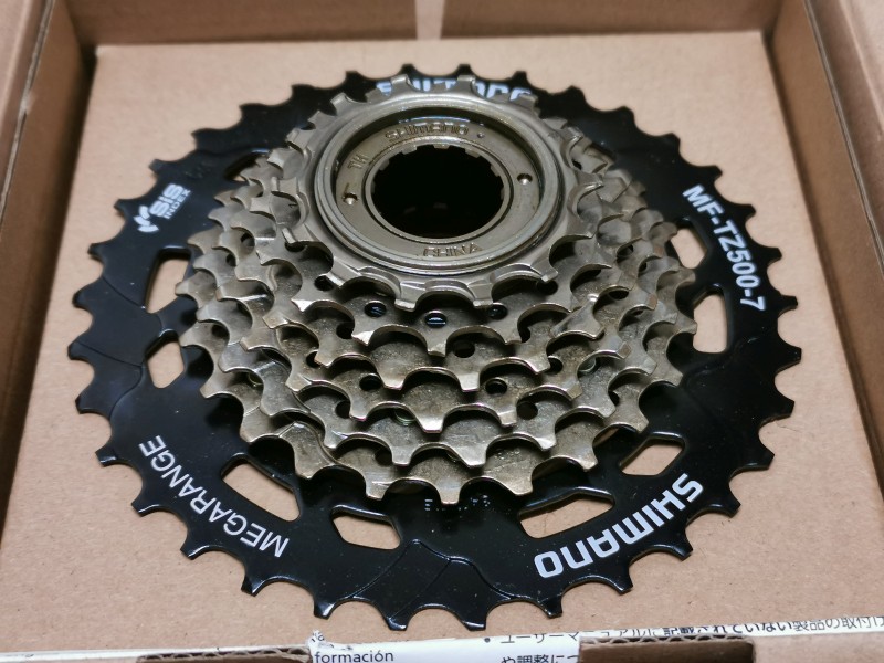

Sarjassa epäteppomaiset osavalinnat esittelyssä 4Fatin rataspakka: 7-vaihteinen Shimano Tourney 14-34t.
Taustaa: tasauspyörästössä on kiinnitys kierrepakalle, joten vaihtoehdot olivat aika vähissä. Toinen 7-vaihteinen vaihtoehto olisi ollut 14-28 -hampainen pakka. Nyt valitulla saa vähän lisää pelivaraa ylämäkiin. Toisaalta sähköavusteisessa ei tarvita hillittömän lyhyitä välityksiä, niin kauan kun akussa riittää puhtia, eikä olla menossa maastoon. Ja kun kyseessä ei ole vauhtivehje, niin eipä niitä isojakaan vaihteita tarvita... Rattaat ovat mukavasti pienin kahden hampaan portain muualla paitsi kahden isoimman rattaan välissä on 10 hampaan porras. Selvästi erottuva ylämäkivaihde siis. Pieni epäilys kaihertaa mieltä, kuinka nätisti takavaihtaja osaa nostaa ketjun tuonne isoimmalle rattaalle...
Nykyaikaisissa rataspakoissa pienimmän rattaan hammasluku on yleensä 11 tai jopa 10, mitkä ovat kovin pieniä muuhun kuin satunnaiseen käyttöön. Jos koko vaihdeskaalaa haluaa hyödyntää paremmin ja isoimmallakin vaihteella ajaa, niin 14-hampainen on jo selvästi parempi. Ei hyvä vielä sekään, mutta menettelee.
Keskiömoottorin adapteriin sopivan pienimmän mahdollisen ketjupyörän koosta ei ole vielä täyttä varmuutta, mutta jos 32-hampaan tavoite toteutuu, niin välitysalaksi tulisi alussa mainitulla rataspakalla n. 2,1 - 5,1 metriä per poljinkierros, mikä tarkoittaisi nopeusväliä reilusta 11:sta vajaaseen 28 km/h, kun poljinkierrokset 90 kierrosta minuutissa. Sähköavustus loppuu 25 km/h nopeudessa, joten "turhat ylimääräiset" isot vaihteet on nyt karsittu pois. Alamäissä jos vauhti tahtoo kiihtyä yli kolmenkympin, niin sitten voi jo hyvillä mielin rullailla vapaalla polkematta. Näin ainakin kuvittelen tässä vaiheessa...
