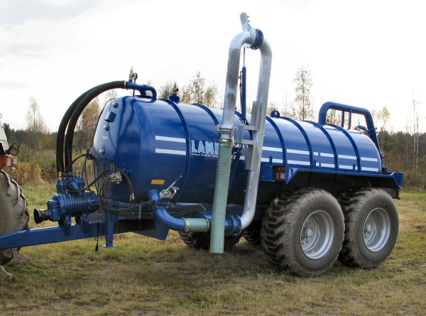

Kyllä alipaineella imee korkeammalle kuin tuollaisella teorialla. Niksi on hypyyttää imuletkua sopivasti ilmassa, niin nostettavana on vesipatsaan sijaan vesi-ilmapatsas, joka on oleellisesti kevyempi. Ettekö imuvaunua ole käyttäneet :mrgreen:

No, ei olla. Piti oikein internetistä katsoa, mikä on imuvaunu. Sehän olikin loka-auto ilman autoa.

Pannahisen vesi, kun se muuttuu höyryksi, kun oikein imee ja imee. Tietysti.. Onhan sekin veden nostamista jos sitä höyrynä imee/pumppaa.. 🤔
Tommosessa imuvaunussa taitaa letkussa mennä jotain.. Khöm.. Kiinteitä kappaleita mukana. Ehkä sellaiset saattaakin massan hitausvoiman ansioista noustakkin paremmin hytkyttelemällä. 🤔

Ilma, ja tietenkin höyry myös, siellä veden seassa pienentää seoksen tiheyttä ja siten tarvittavaa imupainetta tiettyä korkeutta varten. Paineen yksikkö muuttuu vesipatsasmetreistä vaahtopatsasmetreiksi. :mrgreen:
P= roogeehoo. Kun tiheys roo pienenee, pienenee myös hydrostaattinen paine. Hytkytys on tarpeen, jotta neste ja ilma eivät ehdi erottua putkessa veden valuessa kuplien ohi takaisin alas. Havaintona tuo on "kuplat nousevat pintaan", vaikka oikeasti siinä on kyse veden valumisesta alas. 8)

En olis Härskin käytännön läheisenä immeisenä pyrkivän kumoamaan toimivaa käytäntöä teoriaa soveltamalla :shock:
