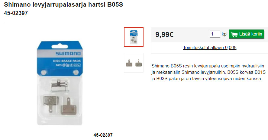

Mikä jarrumalli tämä kuvan Shimano on ja mitkä palat siihen pitäisi hommata. Ajelee kaikissa keleissä, joten varmaan orgaaninen palamateriaali olisi hyvä, mutta mitä pitää tietää jarrusta, kun menee palakauppaan.

Tuo on juuri se ongelma. Ei voi olla pois liikenteestä muuten kuin tuon remontin ajan. Ajattelin, että joku tunnistaisi mallin ja voisi suoraan sanoa, mitkä palat tuohon sopii. Palat voisi tilata valmiiksi eikä remontti sitten aiheuttaisi häiriötä liikennekäyttöön.
ED: Tämän teksti viittaisi siihen, että mikä vain Shimanon jarrupala kävisi. Mikä on riski, ettei tämä kävisi.

Ei osoittautunut tarpeelliseksi. Shimanon levyjarruissa on vain kahta muodoltaan erilaista jarrupalaa, jotka nekin taitavat mitoiltaan sopia toistensa länkiin ilman ongelmia. -Mikäli oikein käsitin. :roll: Korjatkaa, jos käsitin väärin. :oops:

Mulla ainaskin on kolmee erillaista palamallia käytössä . SLX on omansa , vaikka on lähes saman näkönen kuin vaijerivetosessa. Se on jokusen millin leveempi ja proviililtaan inansa matalampi . Siten on täysin näistä kahesta poikeeva . https://www.bikester.fi/pyoranosat/jarr ... v1=Shimano Täältä niitä erillaisia helpommin löytää. 8)
