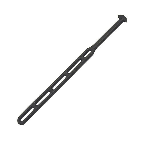

https://www.biltema.fi/veneily/veneen-k ... 2000031381 Heti tuli mieleen lepuuttajalista. Hyvä ideana , tosin ei varmaan vaijerin kansa toimi . :?: :?: :?: :?:

Biltemassa on myös erilaisia kiinnitysjousen nimellä olevia kumeja joihin köysi pujotetaan.

En ole täysin varma mistä puhutaan mutta luulen tietäväni että tämä voisi toimia hommaan. PreSulenkki helppo kiinnittää ei maksa kohtuuttomasti.

Aniemi kirjoitti: 28 Heinä 2022, 18:38
Mulla on juuri nuo käytössä. Ostettu Jyväskylän Etolasta.
