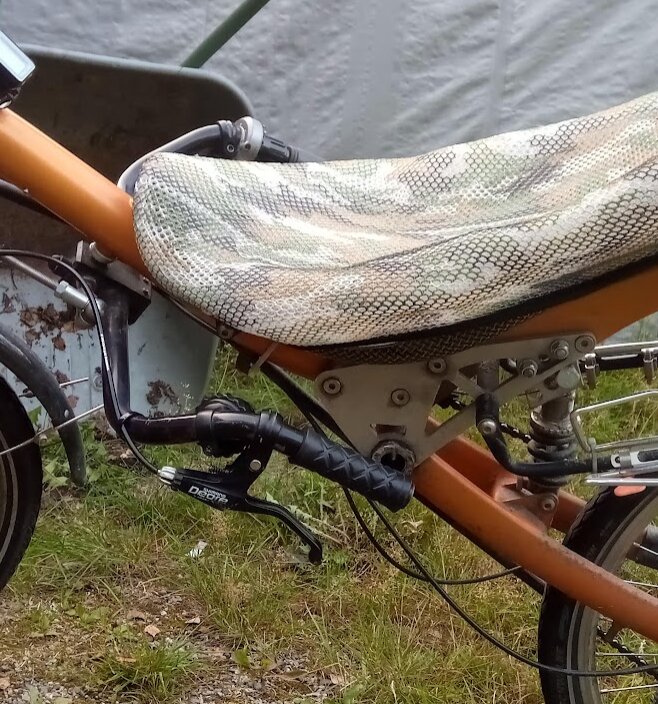

Paseossa on etäohjauksen emäputki penkin istumaosan etureunan kohdalla ja sarvet pystyssä.
Radiuksessa on etäohjauksen emäputki penkin istumaosan takareunan kohdalla ja sarvet vaakasuorassa.
Tuo Paseon tyyppinen alaohjaus on varmasti paljon parempi!

Paitsi että itse olen omani asentanut ihan eri tavalla. Nivelpiste ja tanko sama, mutta asennettu ihan eri asentoon

Nyt tuli mieleinen. Vielä ku sais akun paikalleen ja vaijereihin puolitoistametriä pituutta lisää. Alaohjaus pitää poistaa, ni helpompi hyppiä kyytiin ja pois.
Ohjaus kääntyy nyt kallistuksen suuntaan, koska 5kg napamoottori on kokonaan ohjausakselin etupuolella.
(Jo kolmas pyörä, missä tällä etunapamoottorilla korjaan virheellistä ohjaus- ja/tai runkogeometriaa :D )
Yläohjaus on luontevan oloinen. Saatan joskus kokeilla alaohjausta muutetulla tangolla ja etäemäputken sijainnilla.
