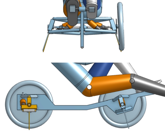

Menin ostamaan osia nelipyöräiseen: tasauspyörästö, taka-akseli murrosnivelillä, kiekot, ilmajouset yms. Näistä syntyisi luonnollisesti jousitus A-tukivarsilla. Aikamoinen projekti olisi kyseessä, mutta olen yrittänyt mallintaa runkoa ja etsiä strategisia mittoja ja kulmia. Kaksi ohjaavaa pyörää ja jousitus tekee asiat monimutkaisiksi.
Vastaavia ei ole montaa kaupallista, mutta Steintrikes Wild Onesta voi ottaa mallia. Haaveena on mukava arkipyörä telttapatjakatteella. Yritetään mennä sieltä, missä aita on matalin, ottaen huomioon käytettävät osat. Jos täällä foorumilla ammuttaisiin huonot ideat alas ja laittaisin osat myyntiin, tai saisin jotain toteutettua :)
Kiekot 406, raideväli 85-90cm, akselivälin voi valita vapaasti. Runkoon yksi paksu palkki ja jotain kolmioita tukivarsien kiinnityksiin. Vaihteisto väliakselille. Ehkä sähköapu.
Suurimmat kysymysmerkit tällä hetkellä ovat ohjauskulmat ja jousitusgeometria.
  • caster 15°, camber lähelle 0°, offset 0cm, jätöksi tulee ehkä 6cm
  • olka-akselin jatke leikkaa nyt maan suunnilleen suoraan renkaan edessä. Jos leikkauspiste halutaan ulommas, akselin kulmaa pitää ehkä vielä loiventaa nykyisestä (sekin nyt n. 15°)
  • pitikö casterin olla mieluusti enemmän kuin olka-akselin kulma, jotta ohjauksen kääntyessä ulomman pyörän camber ei mene positiiviseksi? Mallia pyörittelemällä kuitenkin esim. olka-akselin kulma 20° ja caster 15° vain lisää negatiivista camberia kohtuullisilla ohjauksen kääntökulmilla.
  • tukivarsien mitat ovat kuvissa niin, että camber kasvaa (itseisarvoltaan) jousituksen puristuessa kasaan (eng. camber gain, pitää mutkissa ulomman renkaan pystyssä/nojaamassa sisäkurviin)
  • etujousitus ei jousta suoraan ylös vaan casterin mukaan 15° takaviistoon (pitäisikö olla suoraan ylös ja caster tulisi tukivarsien mitoista?)
  • mihin kiinnittää jouset, jotta jousitus olisi herkkä pienille epätasaisuuksille mutta kiristyisi loppua kohden? Renkaan tukivoiman varren pitäisi lyhentyä ja/tai jousivoiman varren kasvaa.
  • maastopyörien takajousituksessa jousi puristuu 1:2 - 1:3 siitä mitä takarengas nousee. Koska tähän tulee 4 pyörää mutta painoa ei kuitenkaan aivan tuplasti, tähtäisin 1:3 suhteeseen. Jousen mitat ovat 216/64, eli löysänä 216mm pitkä ja puristuu 64mm, joten renkaalle tulisi jousitusmatkaa 192mm, mikä on kyllä todella paljon. 100mm riittäisi katukivetyksiin ajamiseen.

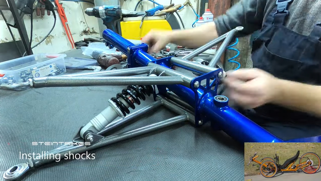

Steintrikes Wild One, jonka etupäästä voi ottaa mallia:

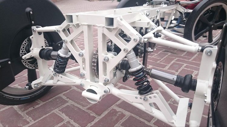

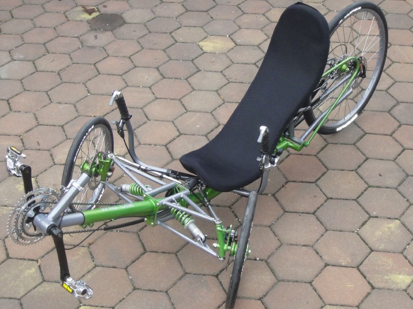

Kai tuo Steintrikes Wild One ja Velove Armadillo ovat ajettavia erillisjousituksella ja ilman kallistuksenvakaajia. Siinä auttoi progressiivinen jousitus ja painopisteen sijainti suhteessa kallistusakseliin, joita hakisin myös tukivarsien geometrialla.
b08c84d6d41e379b877f037ee3469dae (1).jpg (61.65 KiB) Katsottu 20535 kertaa
Armadillon jousitus. Jos nyt tulkitsen sitä oikein, niin ei ole geometrian puolesta erityisen progressiivinen. Jousivoiman varsi kasvaa vain hieman jousituksen puristuessa.

Tuo kuvan monimutkainen jousitushäkkärä näyttää sellaiselta, että harrastepohjalta sellaista suunnittelevista 70% jää haaveiluasteelle, 20% saa osatkin hommattua, 7% saa kyhäelmän melkein kasattua, 2% pääsee koeajolle mutta toteaa liian raskaaksi, 1% saa pyörän ajoon ja ehkä jopa maalattua.
Noo, mää oonki tämmönen inhorealisti, jolla motivaatio loppuu jos ei viimeistään huomenna pääse koeajolle.
Ja jokavuotinen syysmasennuksenikin painaa päälle, joten älä anna mun lannistaa!
Viestit: 1243
Re: Jousitettu katettu nelipyörä
Vilijami kirjoitti: 05 Loka 2022, 18:52
Jos viittaat Armadilloon niin en sellaista meinaisikaan kopioida, vaan yksinkertaiset V:n muotoiset tukivarret ja päihin palloniveliä (pitäisi keksiä, miten yhtä yksinkertaisella rakenteella toteuttaisi kumipuslanivelöinnin).

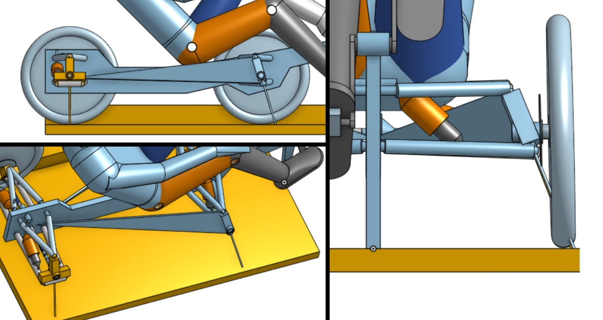

Vaihdoin etujousituksen liikkumaan suoraan ylös ja olka-akselin kulmaksi 20°. Nyt akselin jatke leikkaa maan renkaan kosketuspisteestä sivulle pari senttiä.

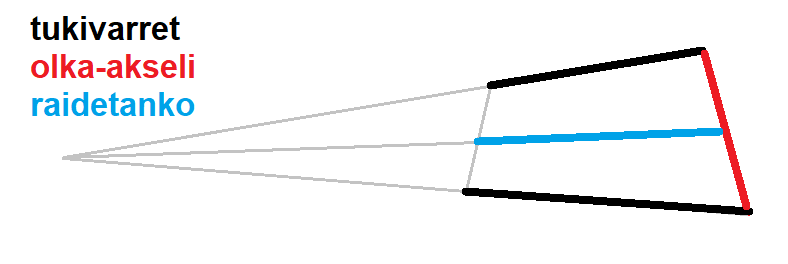

Onpa vaikean tuntuista mitoittaa raidetangot. Mallinsin tuollaisen pitkän kolmion, jonka kaksi kulmaa on olka-akselin päissä ja yksi kulma risteää toisen puolen kolmion kanssa taka-akselilla. Raidetangon ulompi pää pitäisi kai sijoittaa tämän kolmion määräämälle tasolle.
Edestä päin raidetangon pituus menee kai tämän kuvan mukaisesti:
raidetangon pituuden ja sijainnin määrittäminen.png (7.2 KiB) Katsottu 20484 kertaa
Mutta... raidetangon ulompi pää ei ole suoraan olka-akselin takana vaan Ackermanin vuoksi hieman sisempänä... Jos tähän laittaa alaohjauksen Wild Onen tapaan, pitääkö ohjaustangon nivelen olla samassa kulmassa casterin kanssa?
Lähikuvaa Wild Onesta: https://www.youtube.com/watch?v=Ltsnn8s4sgY

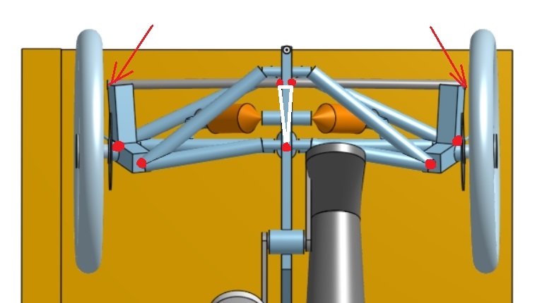

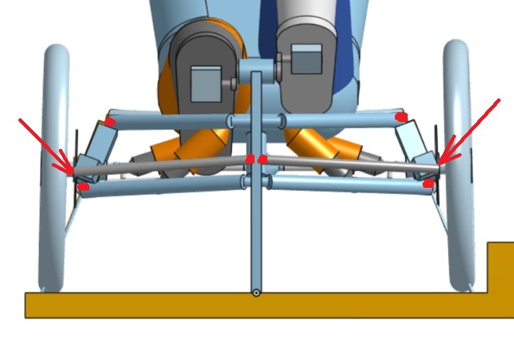

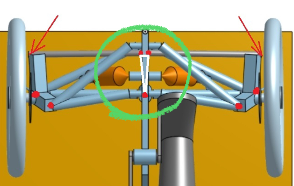

Mikä tässä Ackermanissa menee pieleen? Raidetankojen ulompien päiden sijainti on mielestäni oikein, mutta silti sisempi rengas kääntyy jopa vähemmän kuin ulompi. Raidetanko on liian pitkä sen puoleen, että töyssyyn ajaminen kääntää ohjausta, mutta saisi nyt edes Ackermanin toimimaan. Nuolet merkkaavat raidetankojen ulompia päitä ja punaiset pallot sisempiä ja olka-akselin niveliä. Keinuvipu valkoisella raidetankojen välissä.
ackerman ei toimi.jpg (56.78 KiB) Katsottu 20161 kertaa
ackerman ei toimi2.jpg (59.38 KiB) Katsottu 20161 kertaa
Kokeilin muuttaa casteria pystymmäksi ja vaikutus oli hyvin vähäinen.
Viestit: 7894
Kokeileppa leventää ja/tai lyhentää/pidentää tuota raidetankojen nivelöintiosaa. Miten vaikuttaa?
Entä nivelpiste runkoon? Liikuta eteen ja taakse. Miten vaikuttaa?
Casterilla ei säädetä Ackermania. :D
Viestit: 14444
Ackerman on huono nimitys tuolle mekanismille. Kääntöharitus on suomea ja kertoo suoraan, mitä se tekee. Ideana on siis lisätä etupyörien haritusta, kun ohjausta käännetään.
Ohjausvarsien sijainti taka-akselin keskipisteen ja ohjausnivelen linjalla toimii, milloin raidetanko on kaiken aikaa saman mittainen. Sinulla tuo keskivipu kääntyessään vetää nivelpistettä sivulle ja lisäksi raidetangon puolen nivelet kääntyvät sivusuunnassa toisiaan kohti. Keskelle raidetankoa tulee siis Z-muoto. Z-muoto on tietenkin lyhyempi kuin samoista palikoista peräkkäin ladottu I-muoto. Siksi tuo mekanismi ei ole kääntöharitus-, vaan kääntöaurausmekanismi.
Etupuolisille ohjausvarsille tuon kääntöharituksen saa onnistumaan, kun kiinnittää raidetangon puolikkaat kolmiopalaan limittäin ylipuolille. Esimerkki tällaisesta löytyy ketjusta "Nuoli kiitää".
Olipas huono kuva. Tuossa näkyy huonosti, mutta oikeanpuoleinen raidetangon varsi on tuon kääntökolmion alapuolella vasemmassa reunassa ja vasemman puolen nivelpää näkyy kuvassa yläpuolella oikeassa reunassa.
Noin kun tuon laittaa, ei kääntövarsien tarvitse harittaa ulos päin lähelle etupyörien pinnoja, vaan voivat olla myös suorassa, tai jopa sisään päin, kuten tässä tapauksessa, kun jouduttiin käyttämään ohjausmurkuloita (steering knuckle), jotka oli tarkoitettu asennettavaksi ohjausvarret taakse päin.
Kuten kuvasta näkyy, tässä jouduttiin kokeilemaan useampaa reikäparia, jotta oikea kääntöharituksen määrä löytyi. :)
