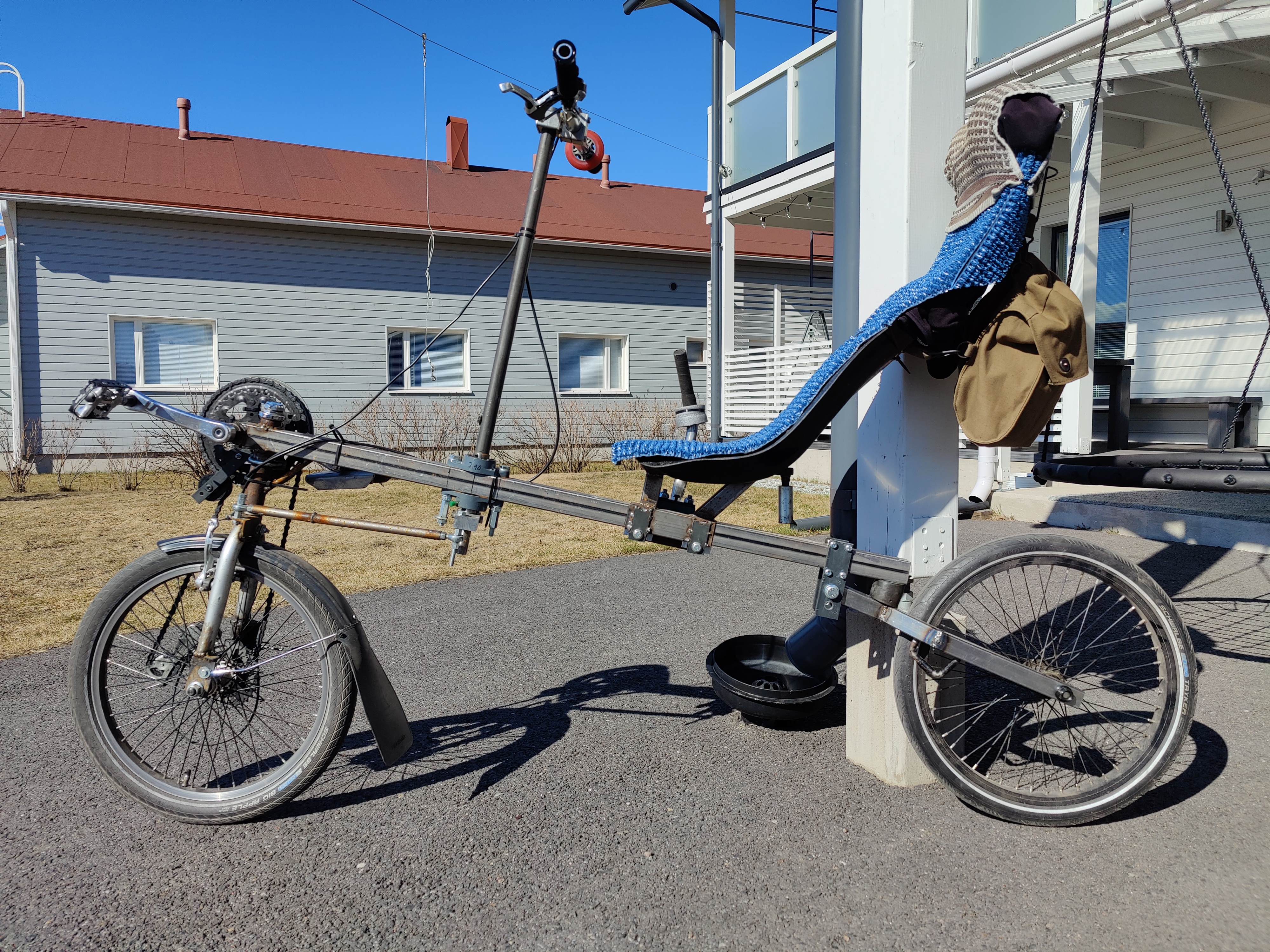

Mistä ihmeen kautta polvi kiertää pakoputkipyörässä ohjaustangon?
Oon kattonut kaikki foorumin kuvat -varsinkin omavalmisteeni- ja mielestäni polvinivel sujahtaa tässä ohjaustangon vaakaputken läpi? :shock:

Vilijami kirjoitti: 10 Maalis 2023, 21:53
Takaa? Paitsi jos lonkan kulma ei käy 90 astetta tiukemmassa niin polvi voi jäädä ohjaustangon vaakaputken etupuolelle?

Kyllähän tuohon pakoputkipyörään mahtuu pidempikin polkija ja hänen polvensa, esimerkiksi Jori :mrgreen: Penkkihän on hyvin alhaalla kun ottaa huomioon, ett kiekot on 622mm kokoa. Plus lyhyet kammet 8)

Jorilla oli kuvanottohetkellä (onko tuo yhdyssana?) vielä aikuistenpyörän kammet pakoputkipyörässään?
Twisterissä on mulle sopiva matka-ajoasento. Kaupunkiin sais ehkä olla pystympikin?
Olen 174cm pitkä ja kammet 152mm. Polvi käy tosi lähellä ohjaustankoa, vaikka se näyttää olevan taivaissa.

Linkin takana ajokuva pakoputkipyörällä. En enää osaa kuvaa laittaa tähän näkösälle :oops:
Korjasin tilanteen. Pastori

PW kirjoitti: 11 Maalis 2023, 09:41
download/file.php?id=1964&t=1
Tuota nappia kun painaa ja siihen hakasulkeiden keskelle sijoittaa kuvan osoitteen.

Kirjoittaja Vilijami
Melko lähellä näyttää polvi tankoa hipovan. Kuvassa ei ole edes pahin tilanne. Oisko tässä jo lyhyet kammet?

Vilijami kirjoitti: 11 Maalis 2023, 10:04
Kyllä miulla oikee ajatus oli kuvan asentamiseen mut ei vaan onnistunnu? Sinänsä helpotus, ett vika ei ollukaan päässä/muistissa vaan nakkisormissa :mrgreen:
Kuva tais olla 2012 kisoista, eli ei kai lyhyimmät kammet ainakaan - Jori varmaan tietää/vastaa.
muok. miun silmään tuossa on reilustu tilaa ohkaustankoon? Miksi pitäs olla enemmän?

Ohjaustanko on mulle se vaikein juttu. Radiuksessa ja Twisterissä polvi hipsii vähän liian lähellä tankoa, kintas kädessä ja talvikamppeilla ottaa kiinni, jos ei keskity koko ajan.
