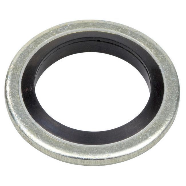

Yksi vaihtoehto on usit-tiiviste, saa hydrauliikkaliikkeistä jos vaan koka on.
Niitä on ainaskin kahdelle eri painealueelle olevia versioita.
