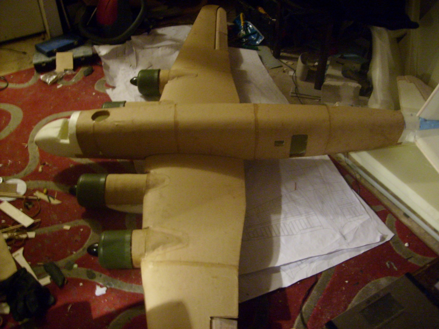

Käytännössä sitä täytyy se paketti aina tilata Starkin tai vastaavan kautta. En tiedä saako suoraan tehtaalta noudettua sieltä Salosta vai missä se oli. Se paketti on sen vajaa parisataa tai jotain, ei hirveän kallista kuitenkaan jos muihin kuluihin suhteuttaa rakentelussa. Lennokkihommissa oli sellainen sisäpiiri, porukka roudasi materiaaleja toisilleen kuka mistäkin mitä sai helpoiten, en aina tiennyt mistä ne oli. Kerran mulle tuotiin ilmaiseksi kotiin sellainen täysi paketti sitä viisisatasta :wink: Kiitos vaan vielä kerran, Jukka. Kerran roudasin sitä fillarilla Itäkeskuksen huudeilta ytimeen. Oli vähän sivutuuliherkkä yhdistelmä.
Viimeksi rakentelin tuolla tekniikalla reilut kymmenen vuotta sitten, en enää muista kaikkea ihan tarkalleen. Kiipperi liukenee paremmin kuumaan veteen, ja kuumassa vedessä liotettu paperi/kartonki taipuu muotoihin vähän paremmin. Mitä vanhoja säikeitäni katselin lennunetistä, niin esimerkiksi kolmimetrisen koneen tekoon meni vajaat kaksi litraa plussakiipperiä. Välillä käytin kartonkia joka painoi 140g/neliömetri. Kun käyttää viisisatasta foamia ja vetää sen päälle liimalla kyllästetyn 140g kartongin, niin pinnasta tulee lasikuitumaisen kova kuivuttuaan. Päällystetyn rakenteen on hyvä olla riittävän vahva, kartongilla on valtava voima kuivuessaan.
