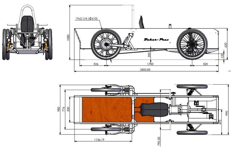

Täsä vielä kuvat upotettuna jos ja kun linkit lakkaa toimimasta:

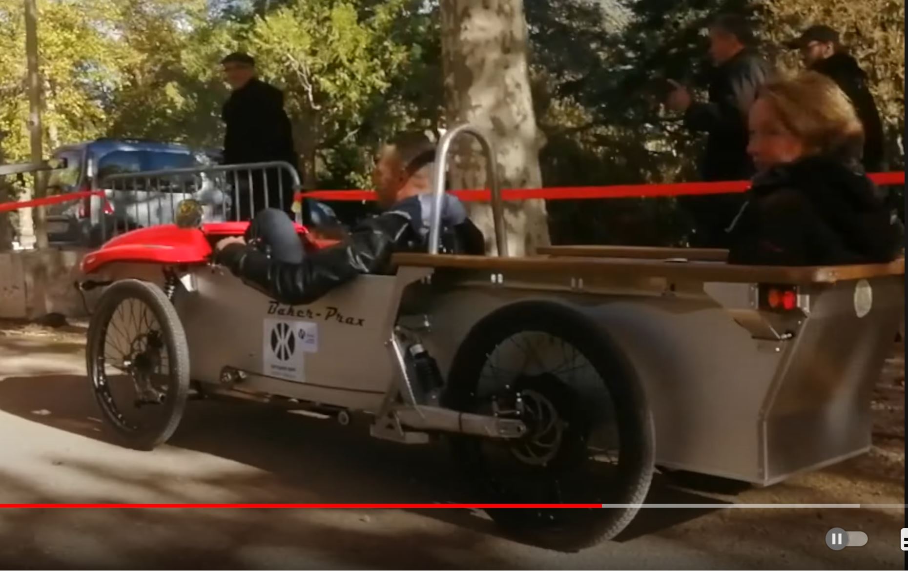

On kyllä kiinnostava lavamalli, mutta miten kuskin kyynärpäät sijoittuvat?

Kyynärpäät roikkuu lavan ulkopuolella videossa. Ehkäpä olisi parempi olla leveämpi kuskin kohdalta. Yhden laatikon muoto vähän kärsii.

Videolla puuttuu etulokarit, jotka lienee tehty suojaamaan kuskin kyynärpäitä etupyörän heittämältä kuralta.

Jarcco kirjoitti: 01 Tammi 2024, 09:57
Jännä ettei kuiteskaan saada niitä kiekkoja samoille linjoille.
Kun leveys on pitänyt puristaa alle metriin, on jouduttu tuosta tinkimään.

Eniten tossa häiritsee kuormalavan kapeus, vain 500mm eikä näytä olevan helppo leventää millään tapaa ilman että nostaa kuormaa selvästi korkeammalle

Pastori kirjoitti: 03 Tammi 2024, 08:29
Vaikuttaa varmaan noi molemminpuoleisesti tuetut takakiekot, ja ei ole suunniteltu lumessa ajamiseen.

Tuossa on ollut hyvä idea, mutta kesken on jäänyt. Jos tarkoituksena on kierrätys, niin eturenkaatkin pitäis olla normaalihaarukoilla. Silloin raideleveyskin saataisiin samaksi ja kahdesta polkupyörästä saisi suuren osan osista.
"1 Periaate
Ajoneuvo on saatavana vain esiasennettuna alustasarjana:
Esimerkki perusversiossa:
Etupyörät voivat olla peräisin moottoripyörästä, kolmipyörästä, takapyörät ja ohjaimet esimerkiksi kahdesta identtisestä sähköpyörästä.
Tämä alentaa kustannuksia ja parantaa ajoneuvon hiilijalanjälkeä."

Vilijami kirjoitti: 03 Tammi 2024, 10:40
"1 Periaate
En taaskaan ymmärrä, miten normaalihaarukat tässä kaventais etupyörien raideväliä? Eikö takapyörien siirtäminen ulommas olis se ratkasu? Jos etupyöriä siirretään lähemmäs runkoa, samalle etäisyydelle ku takapyörät, kääntösäde pienenee.

Ei se haarukka kavenna, mutta silloin ne ovat helpommin samalla linjalla, koska takarenkaat ovat nyt eturenkaita kapeammalla ulkopuolisen haarukan takia.
