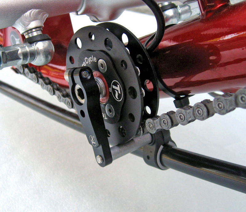

Minkätasoista tehohäviötä aiheuttaa tällainen väliakseli, kuten kuvan pyörässä?

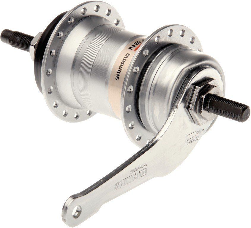

Varsinaisesti minua kiinnostaa, paljonko tehohäviötä aiheuttaisi napavaihteisto suoravetovälityksellä pyöriessään, jos sellaista käyttäisi väliakselina ja tarvittaessa käyttäisi vaihteistoa, esim. sähköpyörän akun loppuessa riittävän kevyiden välitysten saamiseen.
Puhutaanko alle prosentin häviöstä vai suuremmasta?

Eihän tuo Nexus 3 vastusta yhtään, varsinkin suoralla 2 vaihteella. Paras pyörän vaihteisto mitä löytyy.
Nexus 7 ja 8 osasto on joka vaihteella raskaampi pyörittää.

Nexus 8:ssa on myös 1:1 välitys, 5. vaihde. Onko mitään syytä, miksi siinä ei olisi yhtä hyvä hyötysuhde?

Siinä on todennäköisesti useita planeettapyöriä ja laakereita pyöritettävänä, sekä massaa enemmän. En ole tarkasti tutkinut, mutta käytössä Nexus 3 on herkemmin pyörivä. Myös huolto on helppoa, napaa ei tarvi purkaa, pyörä kyljelleen, klickboksi vaan irti, tappi pois ja tippakannulla automaattiöljyä sisään. Pyörä pystyyn ja hetken päästä pyyhitään rätillä valumat pois.

Eikö se silti syö sen esim. 5% tehosta pois? Jos lisäksi oletetaan runko hyvin jäykäksi, ettei pitkä ketju tee merkittävää taipumaa, häviöt ovat selkeästi suurempia kuin ilman väliakselia.
Paljonko tällainen ohjainratas syö tehoa? Riippuu tietysti kulmasta, jonka se ketjuun tekee, ja rattaan koosta. Vetopuolella...

Tuollainen ohjainratas ja laahaava ketjuputki vie takuulla saman kuin väliakseli. Jos väliakselia tarvii syystä tai toisesta, niin edut voittavat haitat. Ympärivuotisessa arkikulkineessa se on huolista pienin. Sähköpyörässä väliakseli ei näyttele mitään roolia. Akku on siinä 95% asemassa kaikista huolista. 3000wh akku olis jo jotain talvipyöräilyssä.
Jos haluaa hyvän hyötysuhteen ja napakan voimansiirron, niin pitää pyrkiä niin lyhyeen ketjulinjaan, että yksi vakioketju riittää (ja mielummin vaihteettomuuteen). Tarkoittaa nojapyörän tapauksessa etuvetoa.
