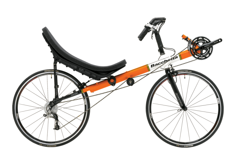

Runko samaa mallia kuin Bacchetta:

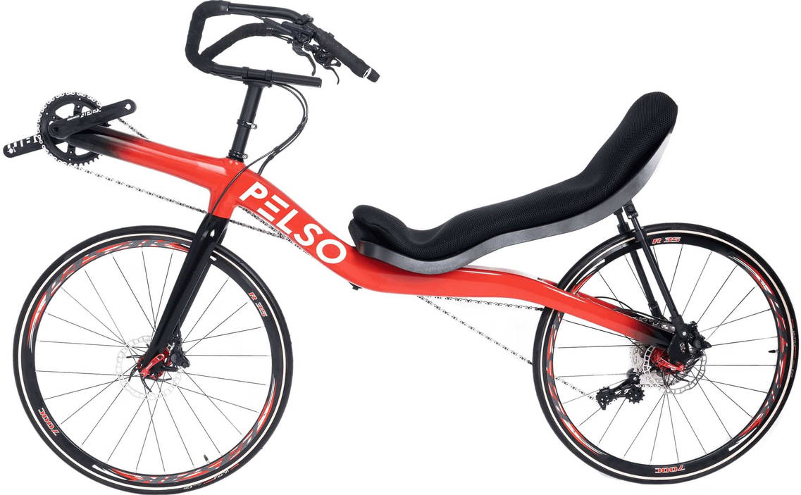

Nojakulma kuitenkin alemmas kuin kuvassa, jolloin ohjaustanko varmaan häiritsee eteenpäin näkemistä. Siksi kiinnostaisi tehdä ohjaustanko keskeltä loivaan V-muotoon, kuten Pelso Brevetissä. Ei kuitenkaan tuollaista kaksiosaista vaan muuten normaalin teräsmiestangon tapainen.
