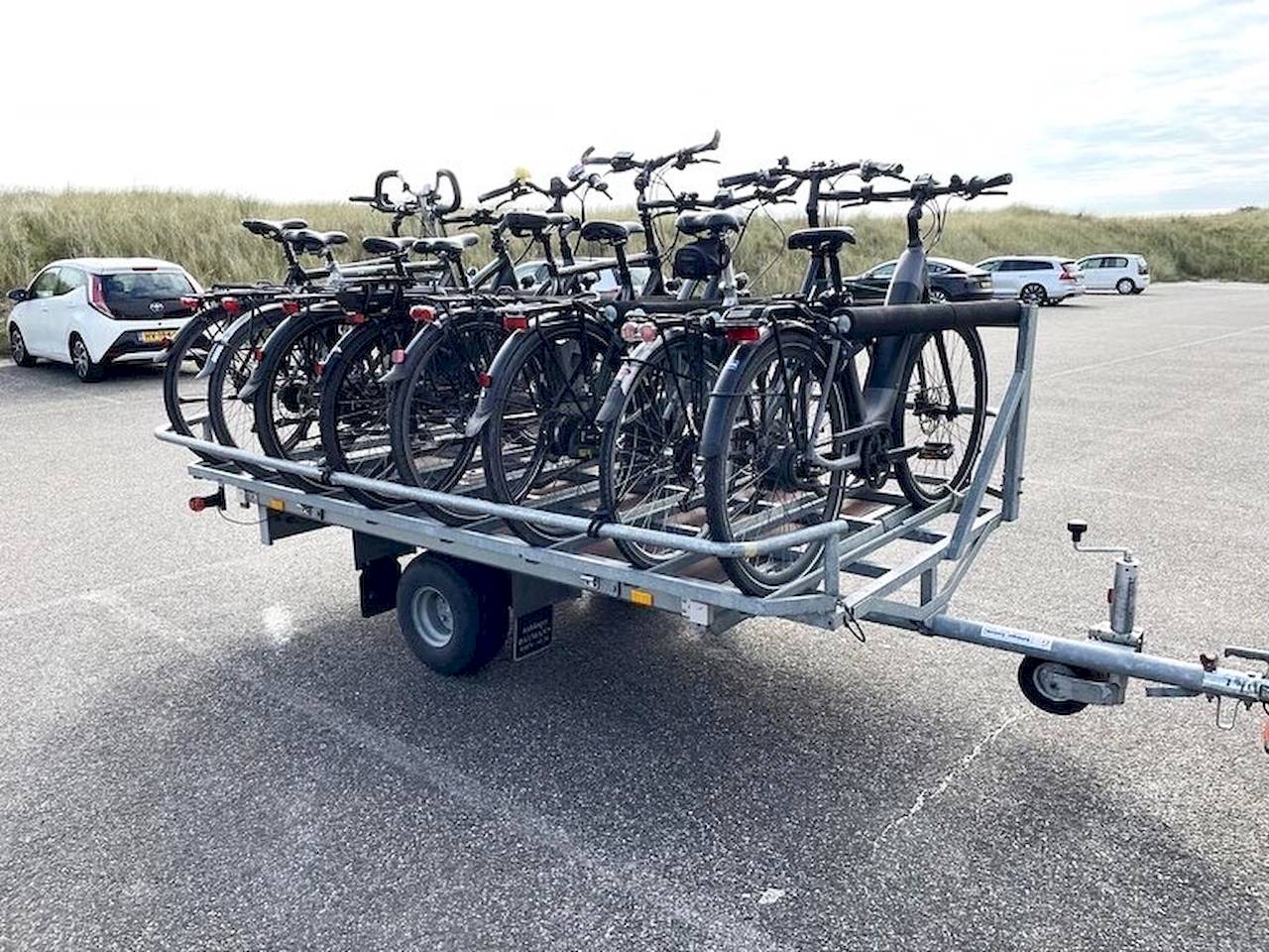

Mimmonen se voisi olla? Ensisijainen tavoite pystyä kuskaamaan 9 pyörää. Vähintään 5. Pääasiassa 2-pyöräisiä, mutta triken kuskaaminen ei myöskään haitaksi olisi.
Reissussa tuli vastaan aika korkea kuljetuskärry, jossa pyörät olivat korkeassa kolmiossa vastakkain.
"Auton ja perävaunun suurin sallittu korkeus on 4,20 metriä. Tämä mitta ei saa ylittyä ajoneuvon ollessa kuormaamattomana tai mahdollinen akselinnostolaite yläasennossa."

En ymmärtänyt ilmaisua "korkeassa kolmiossa vastakkain". Tällaisella kuljettelevat Tallinnan ympäristössä pyöriä turisteille. Kuva Ecotrip 2019 loppulätinöissä. Korkeuden hyödyntäminen lienee yksinkertaisin tapa saada mahtumaan paljon polkupyöriä pieneen tilaan. Ripustamalla vuorotellen etupäästään ja takapäästään pyöriä koukkuihin, menevät tangot ja triken etuakselit toistensa kanssa limittäin ja pyöriä mahtuu kyytiin enemmän.

Miten tuo soveltuu nojapyörille. Kaikki ovat erillaisia ja poikeavat mitoiltaan suurestikkin .
Ei kokemusta moisesta , ennakko asenne vain . :mrgreen:
Hytdaaliset jarrut ei ainaskaan moisesta tykkää . Tulee äkkiä ilmaus eteen . :twisted: :twisted:

Jotensakin noin kuten kuvassa.

Jonkinlaista säädettävyyttä se kaipaisi.

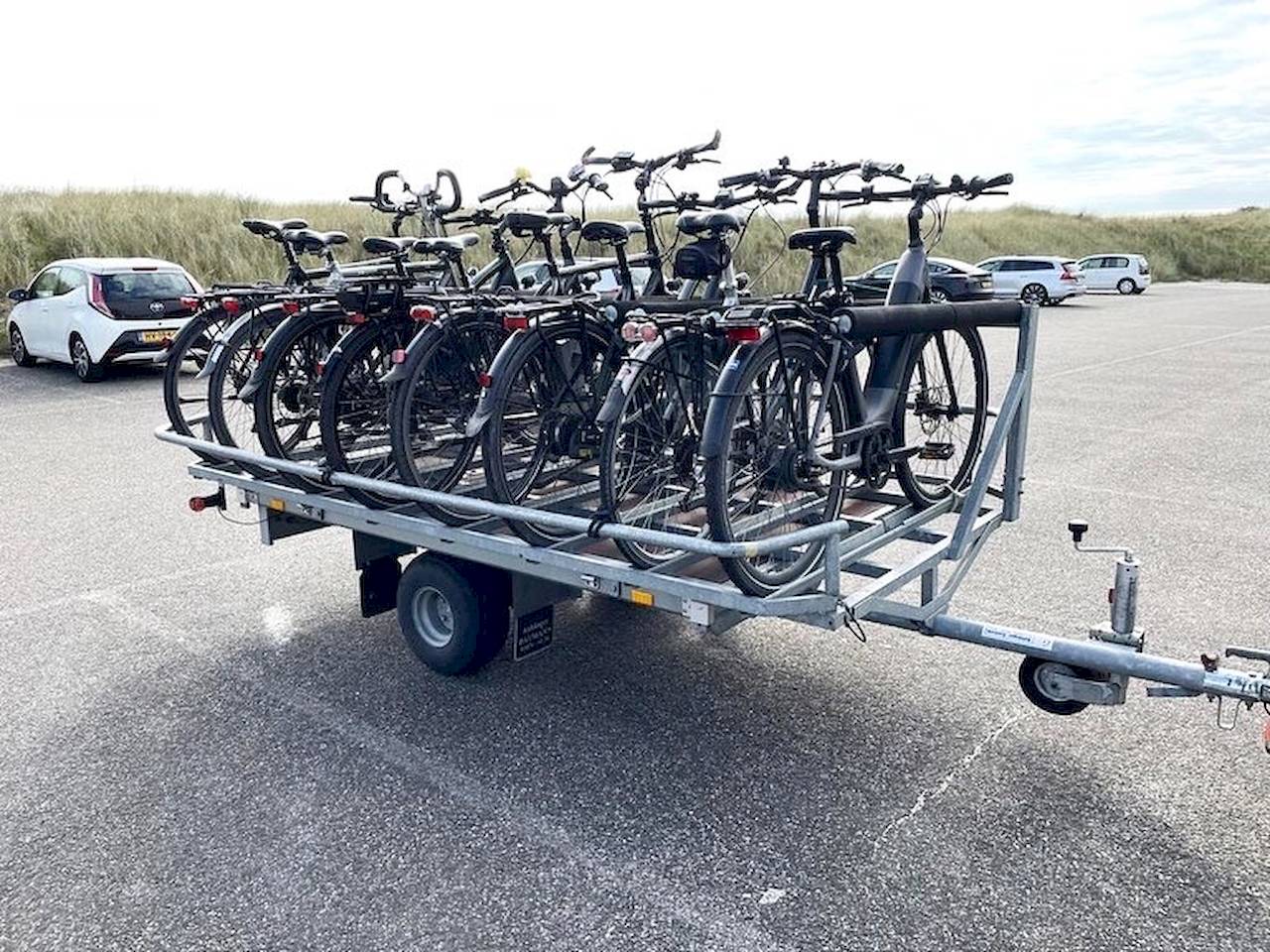

Listaan tähän vähän näkökulmia tavallisen, monella meillä pihalla seisovan, kärryn käyttöön nojapyörien kuljettamiseen.
Tavallisen peräkärryn leveyteen ei ole mahdollista sijoittaa nojapyörää poikittain. Menee laidoilta yli. Pitkittäin tietysti mahtuu, mutta rakenteista tulee epämääräiset, kun tarvitaan kaksi riviä pyöriä, joiden kapeat päät ovat keskellä limittäin. Vain pystyyn saadaan mahtumaan systemaattisesti ja vähillä rakenteilla runsaasti pyöriä, kuten näyttävät monet kärrynrakentajat ymmärtäneen.
Nämä pystykuljetustelineet ovat näköjään irrallisia omilla jaloillaan seisovia "matontamppaustelineitä", jotka on yksinkertaisesti nostettu kärryn lavalle. Varmaankin pitää pultata kiinni kärryyn. Voi tietenkin sitoa myös liinoilla myös tuon telineen kärryyn kiinni.
Nojapyörät ovat etupuomin verran pystypyöriä pidempiä. Etupyörästä ripustettuna kampipuomit jäävät sojottamaan ylös. Takapyörästä ripustettuna tarvitaan toinen koukkurivi korkeammalle, jotta pyöriä voidaan limittää ripustuksessa, kuten pystypyöriä.
Ehkä on hyväksyttävä, että nojapyörät kuljetetaan kaikki samoin päin puomi ylös päin. Tämä tarkoittaa, että tavoitteen mukaisesti niitä pitäisi mahtua viisi puolelleen. Tämä onnistunee melko vaivattomasti, jos trikejä ei ole paljon. Jos useampi trike, pitää niitä nostaa roikkumaan perä ylöspäin ja tarvitaan siis toinen koukkupalkki pykälää ylemmäs.
Tässä kuvassa onkin kaksi koukkupalkkia ja pyörät limitellään joka toinen ylä- ja alakoukkuun, eikä etupyörä-takapyörä limityksellä. TÄmä siis soveltuu myös nojapyörien kuljettamiseen pystyssä.
Kuvassa on jarrullinen kärry, mutta pyöräpaikkoja on ainakin 24 ja lisänä vielä matkavarustekaappi. Jarrullisen kärryn tarpeesta, en olisi huolissani vielä alle kymmenen pyörän kuormilla.
