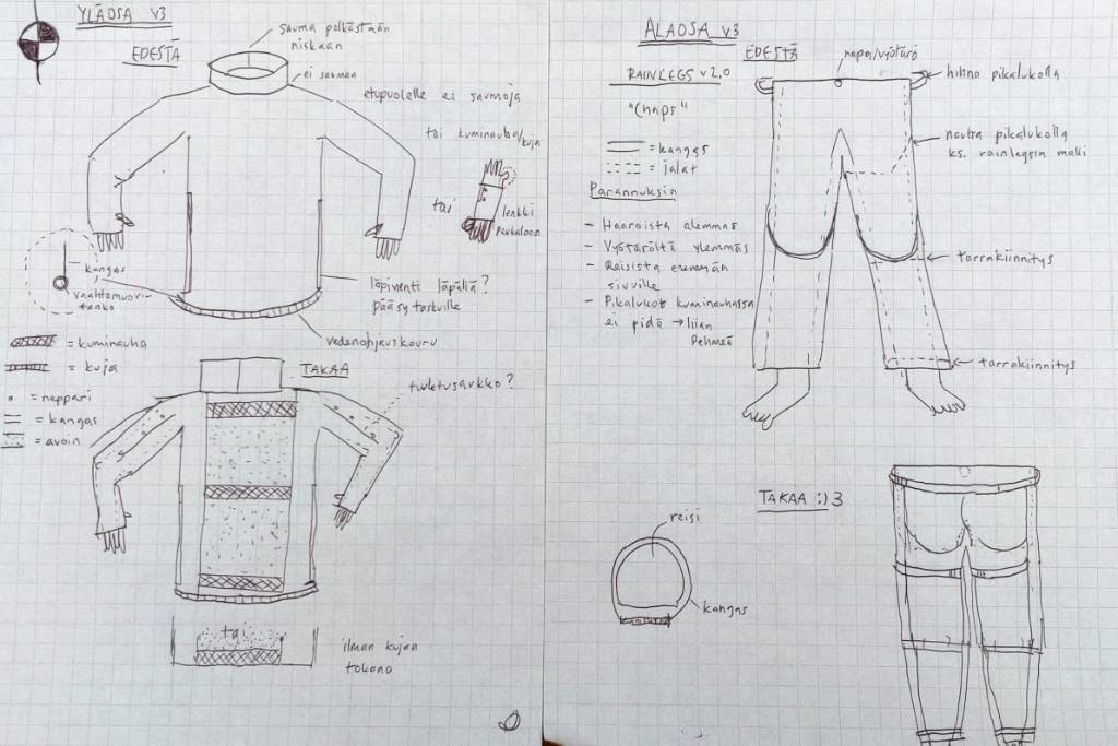

Suunnitelma v2

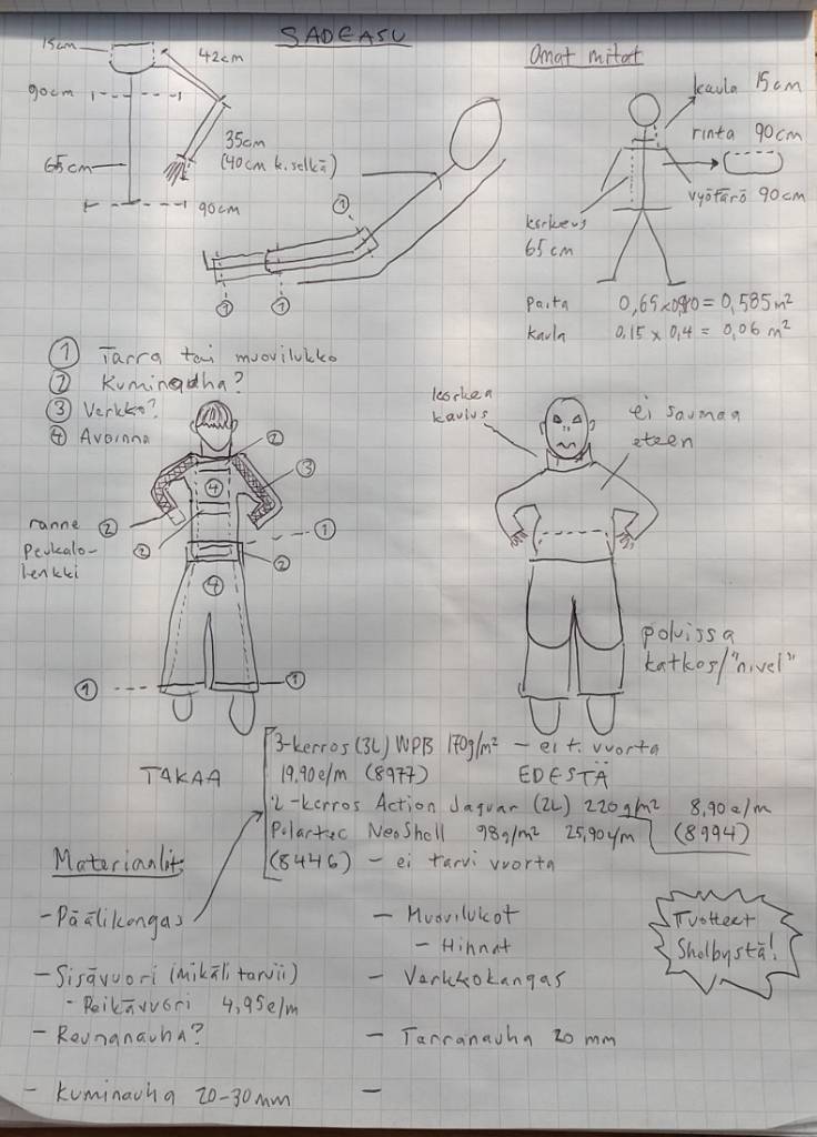

Tilasin näytepalat Shelbystä
https://www.shelbyoutdoor.com/
Tuotteet
1.00 x Reikävuori (MESHL_sample) = 0,00 €
Näyte
Koko 5 x 5 cm
Väri Musta
1.00 x PolartecKuva NeoShellKuva, kevyt, joustava vedenpitävä ja hengittävä 3-kerroskangas 98 g/m² (sample) = 0,00 €
Koko 5 x 5 cm
Näyte
Väri Keltainen
1.00 x Air Mesh 4 mm 3D verkko (
sample) = 0,00 €
Koko 5 x 5 cm
Näyte
Väri Musta
1.00 x 3-kerros (3L) WPB 170 g/m², kierrätyskuitu (sample) = 0,00 €
Koko 5 x 5 cm
Näyte
Väri Näkyvyyskeltainen
1.00 x 2-kerros Action Jaguar (2L) 220 g/m², vettähylkivyyskäsittely (DWR) (
sample) = 0,00 €
Koko 5 x 5 cm
Näyte

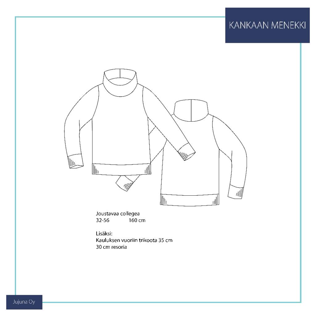

Tähän taisi löytyä sopivat kaavat ilmaiseksi. Korkeakauluksinen huppari.
https://jujuna.fi/tuote/ompelukaavat/pd ... ari-32-56/
Naisten-korkeakauluksinen-huppari.zip
(2.36 MiB) Tiedosto ladattu 181 kertaa

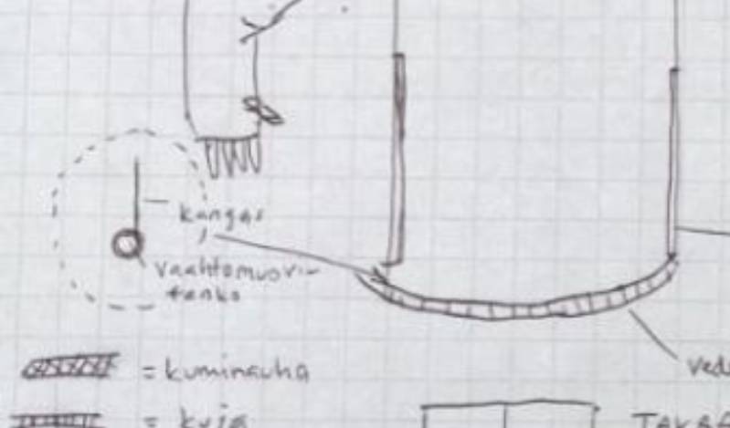

Se on nimenomaan yksi ongelma. Rainlegsissa nivusalue kastuu, kun on vain ohutta verkkokangas ja ei tule sadekankaan reuna riittävän alas. Ehkä voisi tehdä kujan helmaan, jonka sisään laittaa esim. Vaahtomuovitankoa.

Suunnitelma v3

janx kirjoitti: 11 Heinä 2024, 16:38
Huomioithan suunnittelussa, että etumukselta valuva vesi ei saa ohjautua istuimelle, vaan sen on pudottava istuimen ohi, sillä muuten tarvitaan takaosaan sukelluspuku. Tässä mielessä etumuksen reunoihin olisi hyvä muotoilla jonkinlaiset rännit ja hallittu viemäröinti istuimen ohi.
Vaahtomuovitangossa ei varmaan vesi valu riittävästi, mutta tavallinen kalastajaköysi on sisältä onttoa ja päältä verkkoa. Sehän on kuin valmis salaojaputki. Siitä saa sitten hienon viemärin, jolla voi lorotella vedet istuimen ohi tielle, kun tekee narulle kangasputken päälle. Tai teippaa sen päältä, jos ei halua hipostella. :D

Ajattelinkin, että tanko olisi kangaskujan sisällä (kuvassa vasemmalla keskellä), mutta siihen pitäisi poikittain saada aika tiukka kulma, että vesi ei jatkaisi matkaa suoraan alas.
