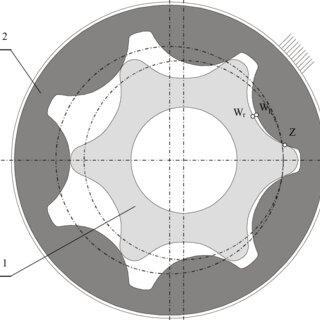

vertauksena viinilasin pyörittäminen pitämällä varresta löyhästi kiinni. Lasi lähtee pyörimään eri suuntaan kuin sitä kädellä pyörittää. Mielestäni sama tilanne kuin tällaisessa hydraulipumpussa:

Ei pysy polkimet kiinni, jos vaihtaa vasemman kammen oikealle ja oikean vasemmalle. Ei myöskään pysy polkimet kiinni, jos polkee takaperin pidempiä aikoja (matkoja), kuten esim. retrodirect-vaihteellisessa pitää tehdä. Tavallaan sama mekanismi, kuin tuossa gerotoripumpussa.
Mekanismin hahmottaminen on kai vähän vaikeaa, mutta sitä voi kokeilla ruuvaamalla mutterin kiinni ruuvipenkkiin ja kiertämällä siihen pätkän kierretankoa. Kun nyt tankoa kieputetaan päästään ympyrää, kiertyy tanko vastakkaiseen suuntaan kuin pyöritysliike. Tangon kyljet rullaavat kierrepintoja vasten liukumatta. Mekanismi on sitä tehokkaampi, mitä pidempi tanko ja mitä lyhyempi ja väljempi mutteri. :D

Taakseppäin pyörivää ilmiötä voi demota vaikka kahdella kartiokkaalla juomalasilla keittiössä. Asettaa ne sisäkkäin hieman väljästi ja pyörittää sisempää ulomman ns pintoja pitkin.

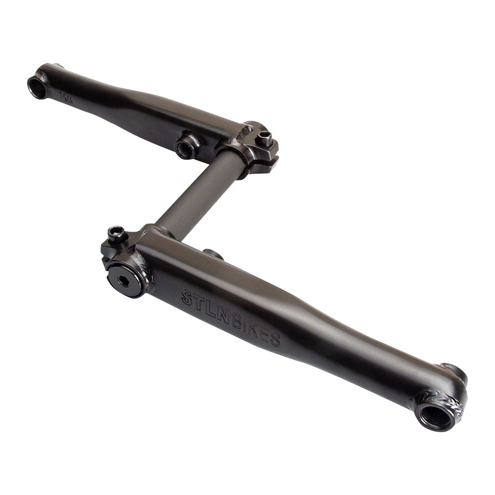

Tämä asia ratkesi tm:n lyhennetyillä kammilla, joissa on kierteet toisin päin rungon vasemmalle puolelle asentamiseen, mutta tulipa vastaan myös kaupallinen ratkaisu, nimittäin BMX-pyörissä on välillä ketju vasemmalla puolella. Jotkin BMX-kampisetit mahdollistavat rattaan asentamisen vasempaan kampeen.
