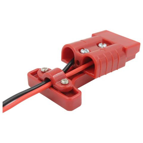

Tuommoinen Anderson liitin näyttäisi tukevan tukemista, eli 3d printterillä voisi tehdä tuon kahvan, jos sitä ei muuten saa:

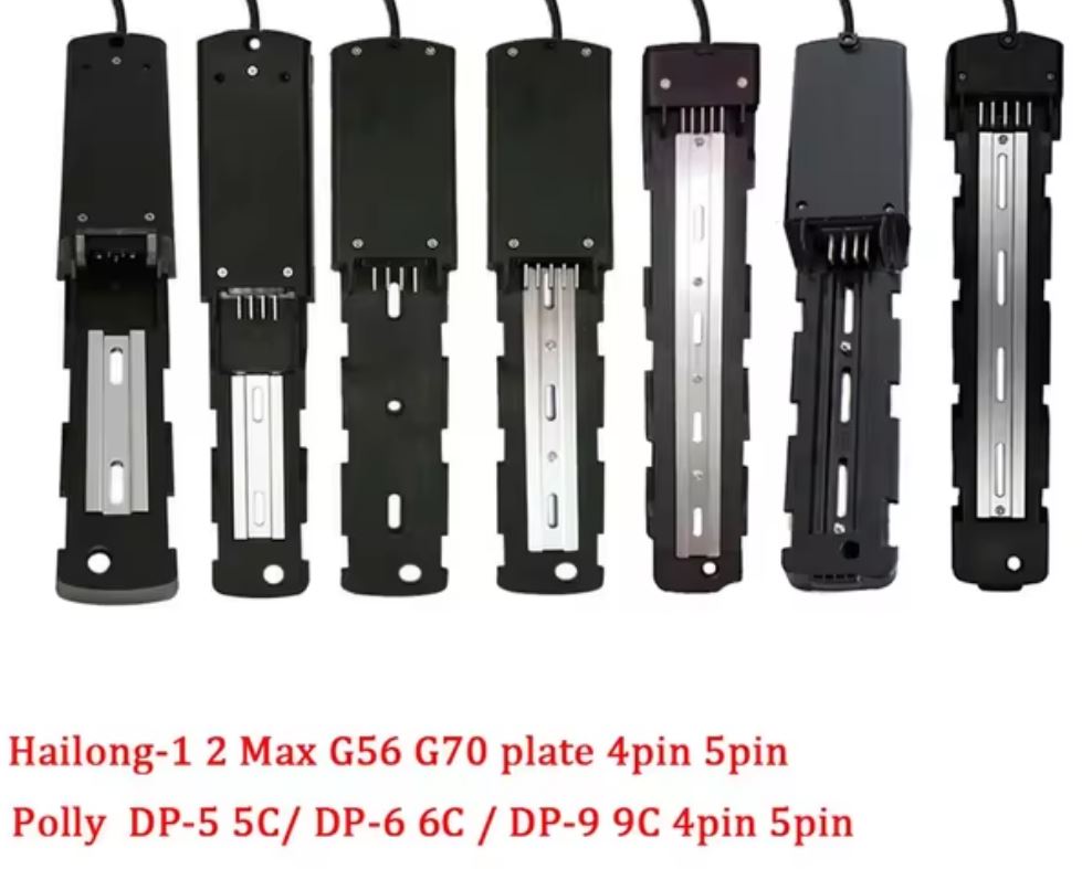

Mä halusin juurikin kaikista telakoista eroon. Tuollainen Hailong1-telakka oli aikaisemmin käytössä, josta siitäkin on pitänyt tehdä 4- ja 5-pinnin versio eikä se ole edes telakaksi kovin hyvä. Menee esim. helposti poikki. Nyt saan tarakalle 2 akkua, johon aikaisemmin sai vain sen koteloidun akun telakassa. Akkukapasiteetti muuttui 420:stä noin 1100 wattituntiin.
Koteloitu akku on fyysisesti puolet isompi samalla kapasiteetillä kuin pehmyt akku (soft battery) ja myös eristyksen tasoa voi itse vaihdella talvikäyttöä ajatellen. Tarkoituksena on, että oli sitten mikä tahansa sähköpyörä taloudessa, niin kävisi ne samat itse tehdyt akut kaikkiin pyöriin. Ainoa sitova standardi olisi akun jännite.

Se telakan hienous on just siinä, että voi olla monta pyörää sekä monta akkua ja kaikki passaa ristiin keskenään. Kuinka helppo on nykäistä akku irti telakasta verrattuna pienten liitinten irrotteluun. Jos sarjavalmisteiset ei kelpaa, niin tekee itse paremman telakan, mutta se idea telakassa on ihan parhautta. Jää turha hermoja kiristelevä värkkäys veks.

Tässä ketjussa ei etsitä telakkaa vaan liitintä sähköpyörän akulle. Sen voi lukea otsikosta.
Edit: Eikä ole edelleenkään ollut mitään ongelmia pienten liittimien kanssa. Sen sijaan telakoiden kanssa olen tapellut ihan tarpeeksi.

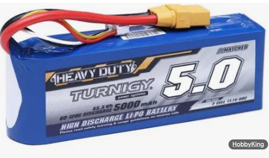

Tähän tukipalaan löytyy valmis 3D-malli, joka tosin on XT60-liittimelle. Kaupallista vedonpoistoa en löytänyt XT-liittimelle. Useimmissa lipo-akuissa on XT-liitin, jos joku liitin on. Irrotettavaksi se on tarkoitettu.
