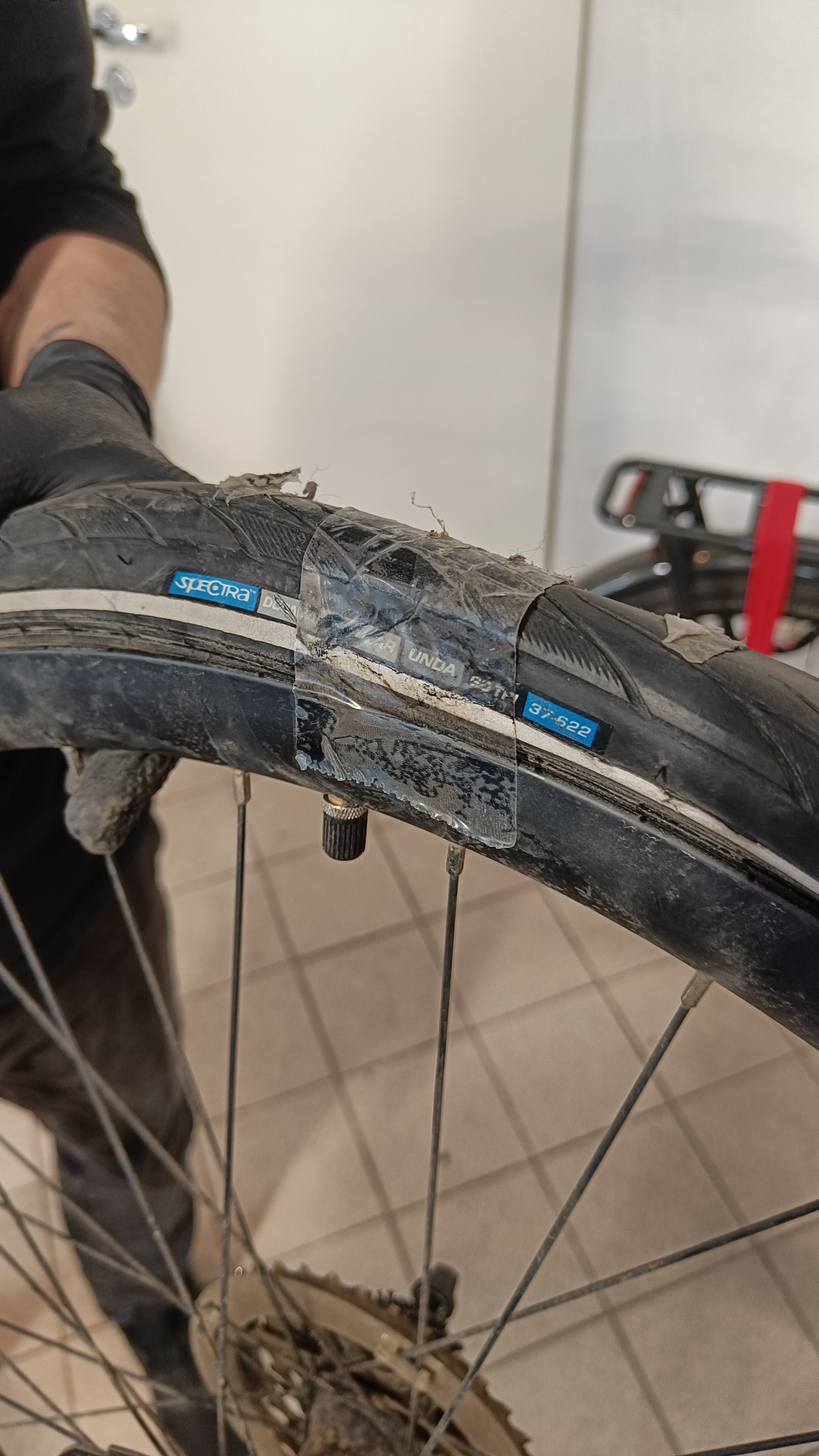

N. 3kk käytön jälkeen melkein satasen nastarengas on murtuillut

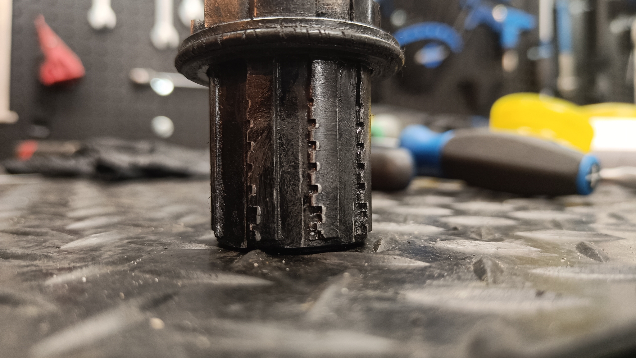

Alumiiniset vapaaratas rungot on tosi hyvä paikka säästää painossa

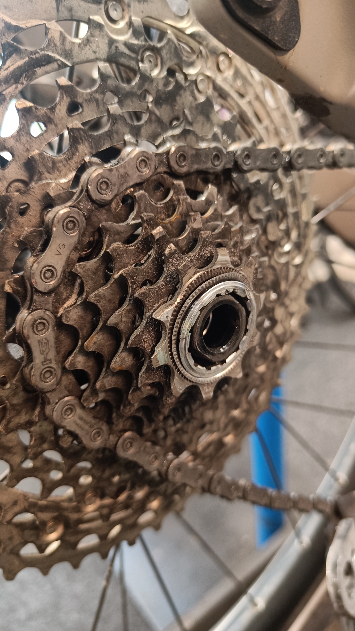

Oliko tosiaan niin, että pienimmät [halkaisijaltaan] rattaat olivat uponneet eniten vapaaratasrunkoon?
Luulisi mutuna ison väännon rattaiden tekevän niin.
Jostain syystä näköjään käytän sanaa ratas..kun puhutaan ketjupyöristä. Toivottavasti en ole ainut tämän ominaisuuteni kanssa. :)

Härski kirjoitti: 19 Maalis 2025, 12:55
Mä luulen että kaksi vaikuttavaa tekijää. Pienimmillä rattailla on ajettu eniten ja isoimmat saattaa olla nipussa yhtä palaa, kun pienet on ihan yksittäisiä.
Noi kaikki kuvat oli vaan viime lokakuusta alkaen, eli kunhan jaksan kaivella kuvia esille pidemmältä ajalta niin lisää tulee, tosin eipä tarvinnu pitkään odottaa että uusia tulee vastaan kun heti seuraava tarjosi klassikon

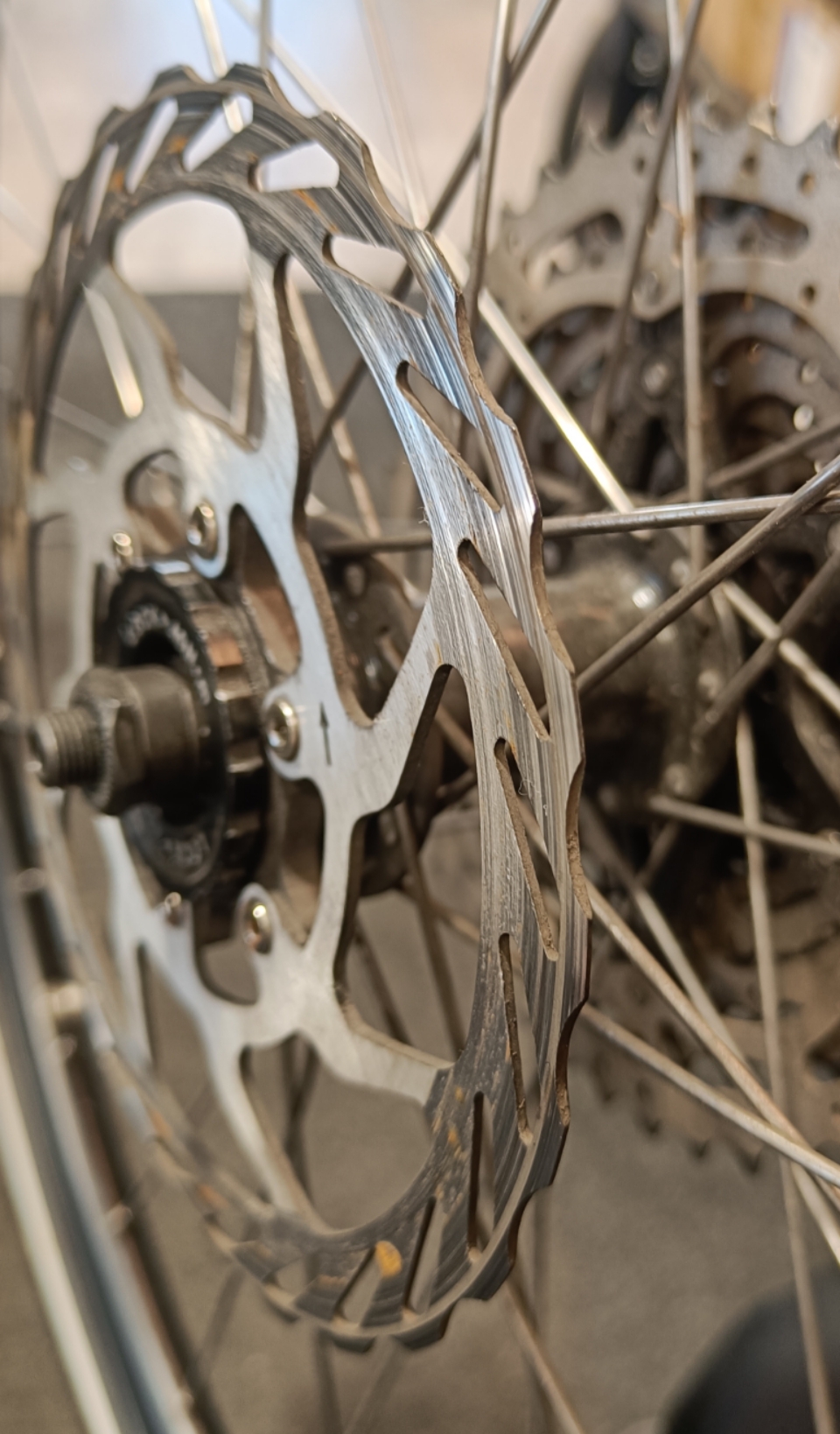

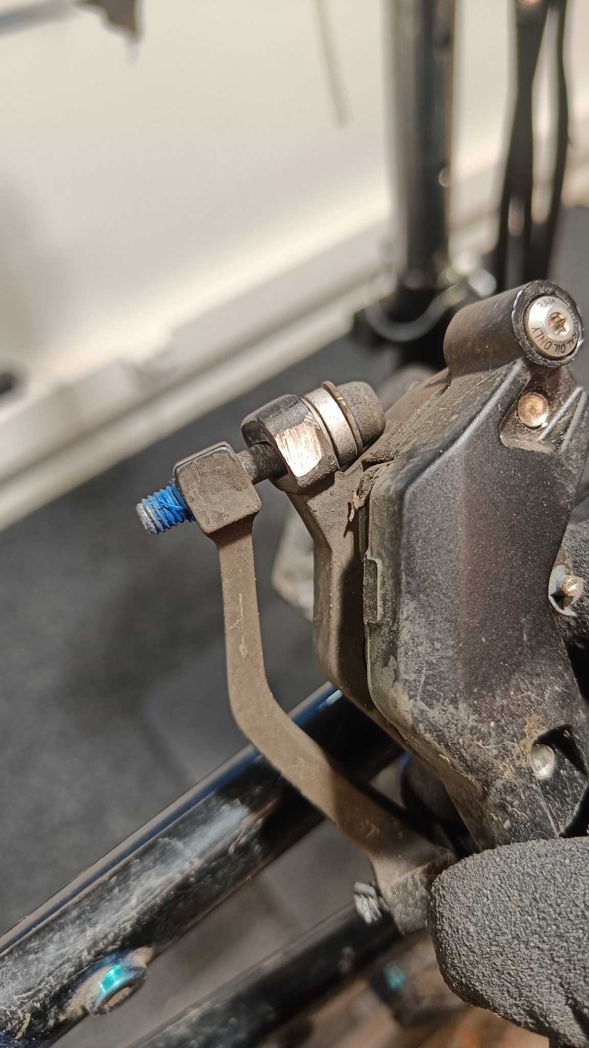

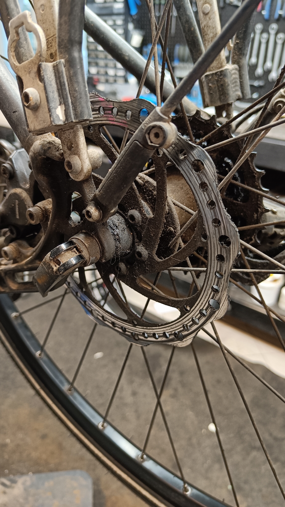

Hyvin loppuun ajetut jarrupalat kun taustalevyä on vielä hiuskarvan verran männän suojana. Jos ei osaa katsoa paljono jarrupaloja on jäljellä kannattaa  hakeutua huoltoon kun ääniä alkaa kuulua
Nuo tietenkin tuhosi jarrulevyn pinnan joten säästö jää vähäisemmäksi

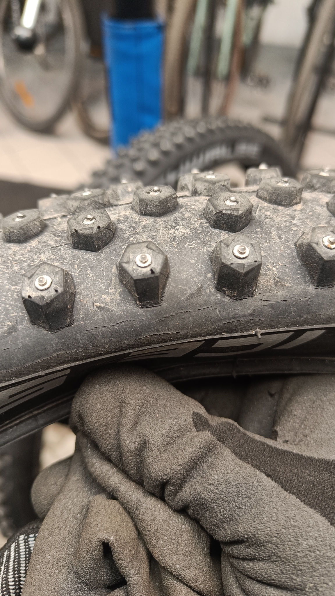

Onko noissa Ice Spikereissa jotain laatuongelmia vai onkohan ollut vaan niin vanha kumi, että vanhuuttaan halkeili? Ehkä ulkona säilytetty.
Olen nähnyt vastaavaa, mutta en tiedä niiden renkaiden alkuperäistä ostopäivää ja varsinaista ikää.
Nuo tilattiin meille asiakasta varten joten vaikea sanoa niiden säilytyksestä ennen kuin ne tuli meille, mutta ei ne vaikuttanut vanhoilta kun saapuivat.
Tuon tyyliset nastarenkaat on hajonneet muiltakin merkeiltä yllättävän nopeasti.

Continentin gp renkaat on mulla kestänyt ehkä max 1.5 vuotta kunnes alkaneet pykimään. Se tosin ei haittaa menoa lainkaan.
Viestit: 7892
Re: Pyörämekaanikon veikeät
Mulla on 10 vuotta vanhoja pyöränrenkaita, joissa ei näy mitään pykimistä, mutta säilytänkin pyöriäni/renkaitani tasalämpöisessä sisätilassa.
Isäni osti uuden sähköpyörän Continental DoubleFighter renkailla. Yksi kesä kotimaan auringossa ja yksi talvi Fugen auringossa riitti siihen, että renkaat pykivät todella pahasti.

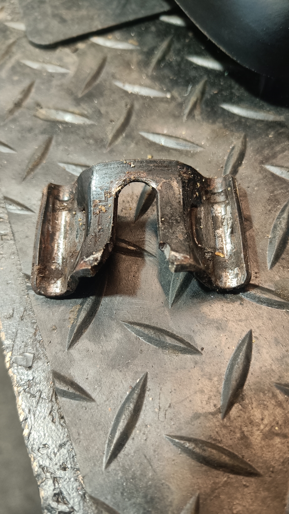

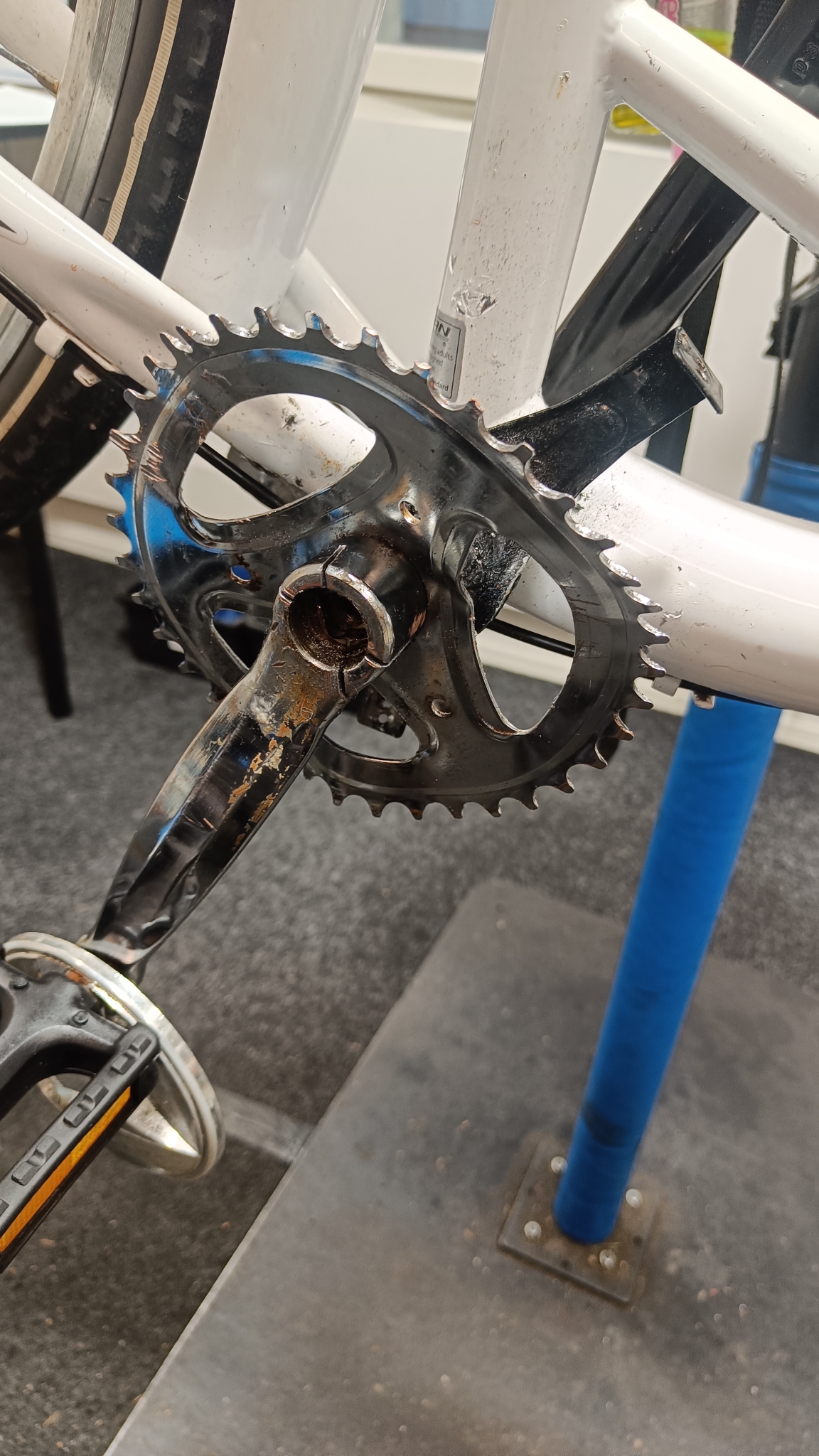

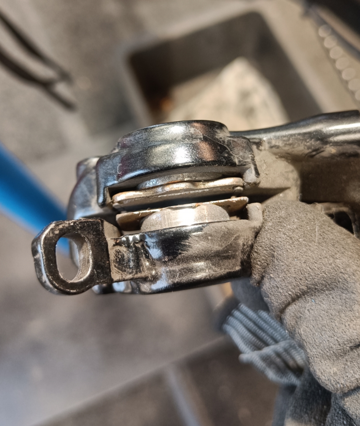

Jarrulevy on syönyt jarrusatulan kulmaa tossa kiinnityspiltin alta.

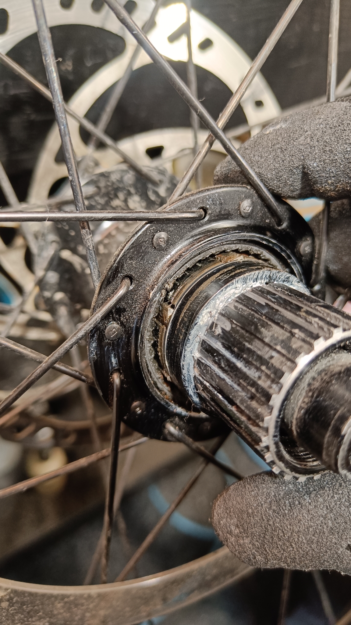

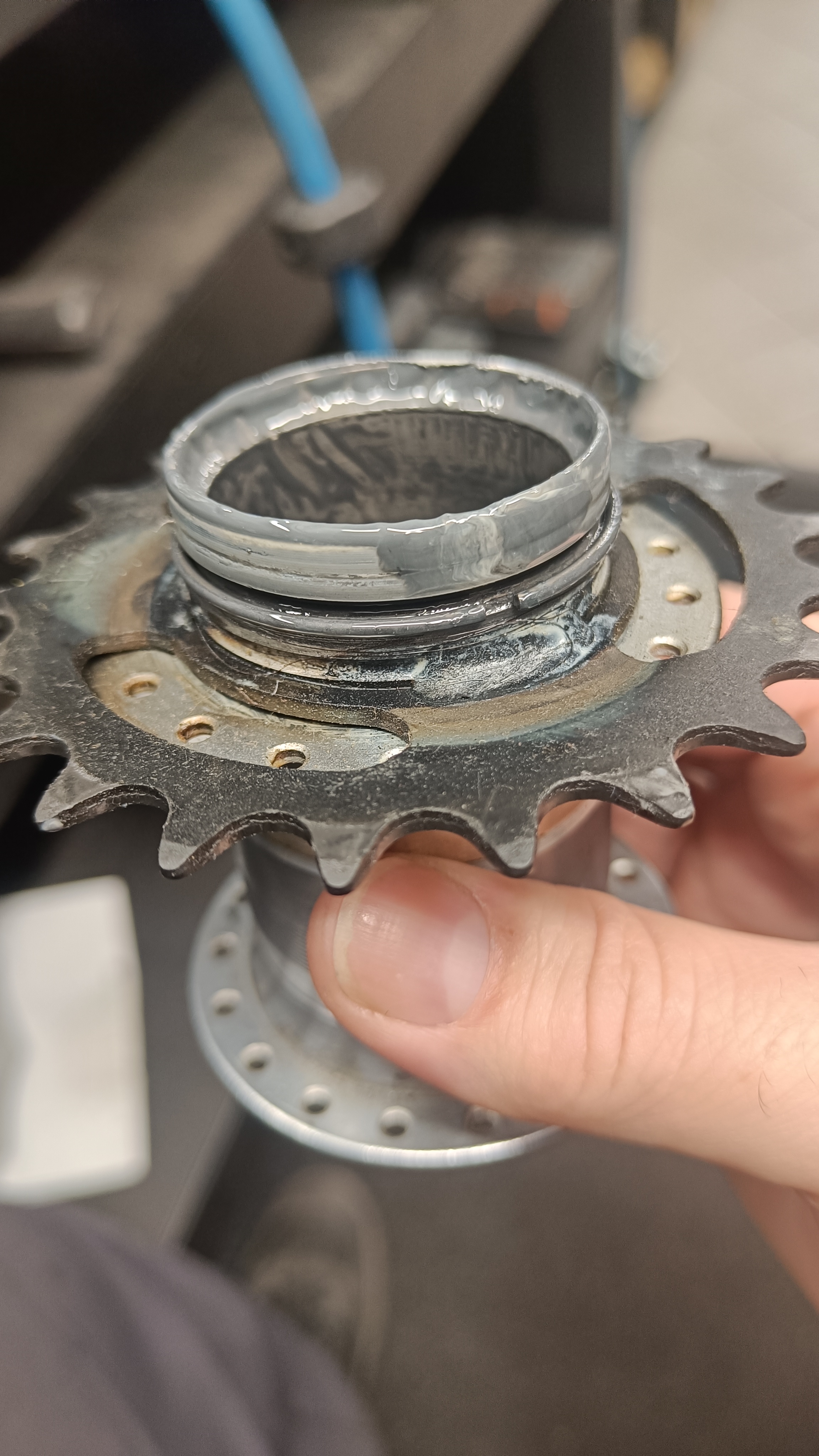

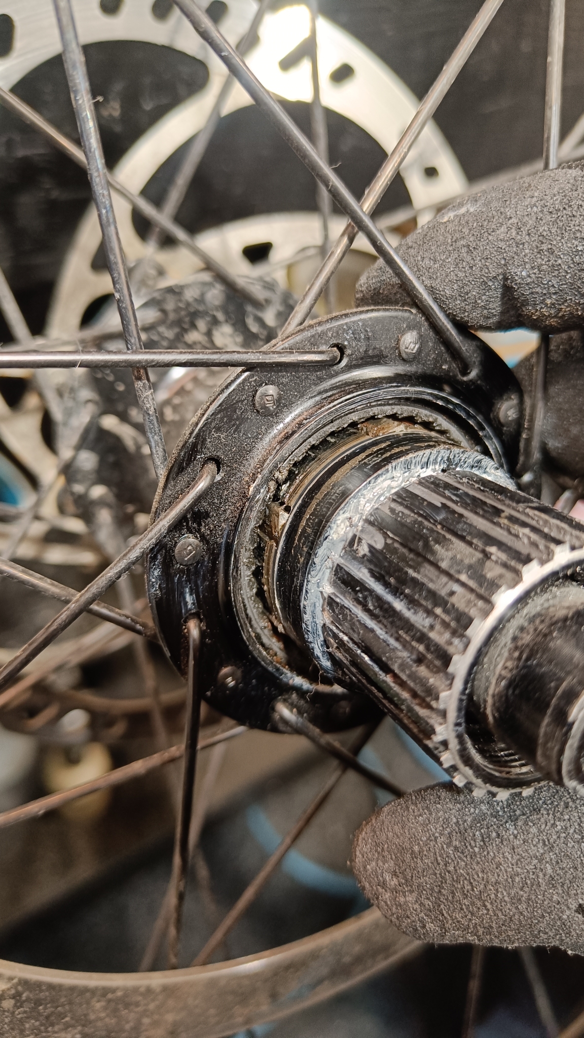

Tällainen tapaus tuli vastaan eilen
Tämä olikin mielenkiintoinen tapaus. Aluksi luulin että olis käynyt niin että kasetin lukkomutteri oli jäänyt löysälle ja tullut auki ja hioutunut pahasti
Korvake oli kans kärsinyt siinä määrin tuosta että se uusittiin
Syypää olikin napa ja vapaaratas tarkemmin. Edelleen tuntemattomasta syystä se oli tullut ulos n. 5 mm eikä suostunut menemään takas eikä irtoamaan kokonaan millään kohtuullisella voimalla. Se oli käytännössä siis työntänyt mukanaan kasetin ulos tuhoten lukko mutterin ja kun kyseessä on sähköpyörä niin ei sitä oltu huomattu

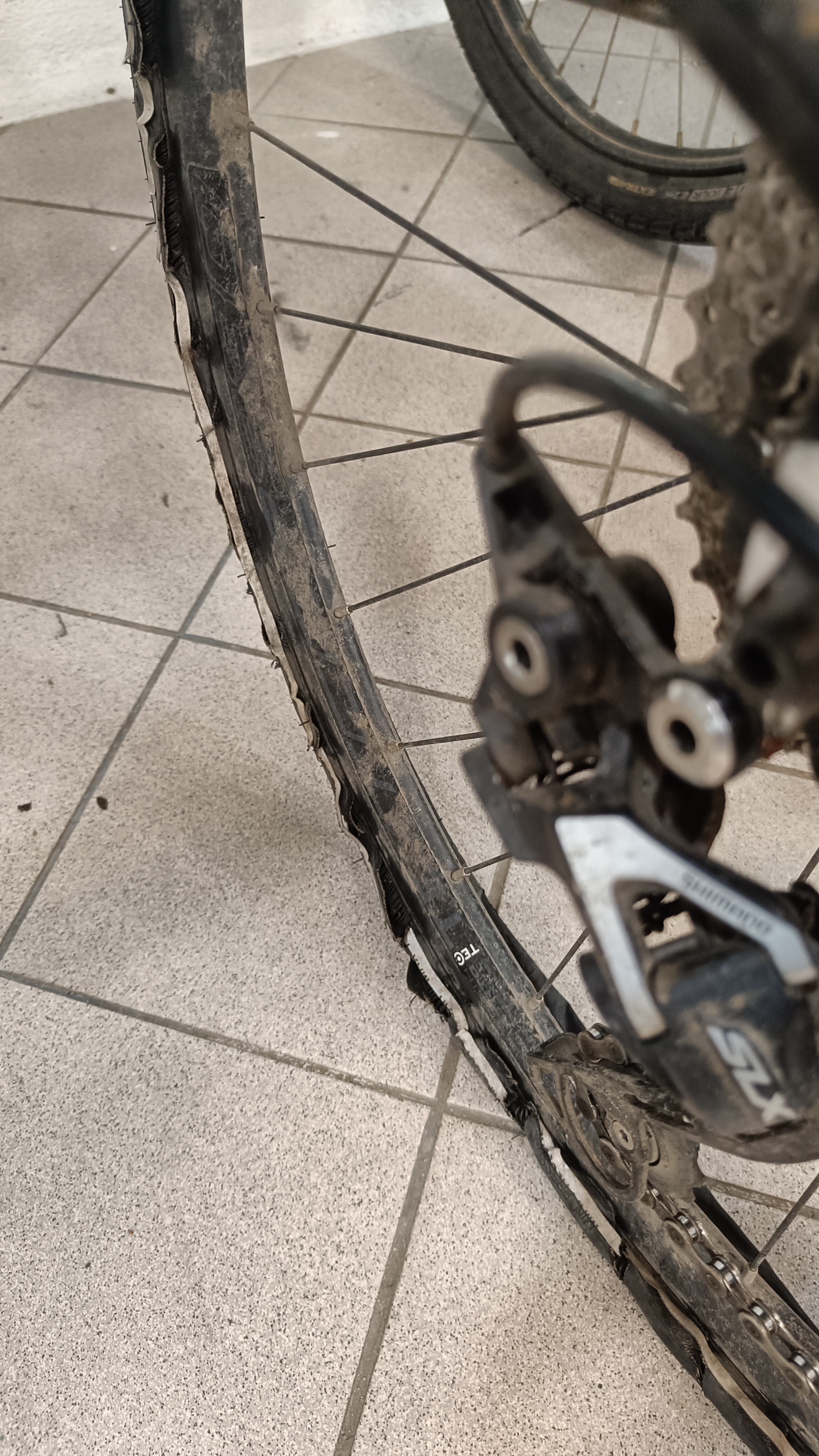

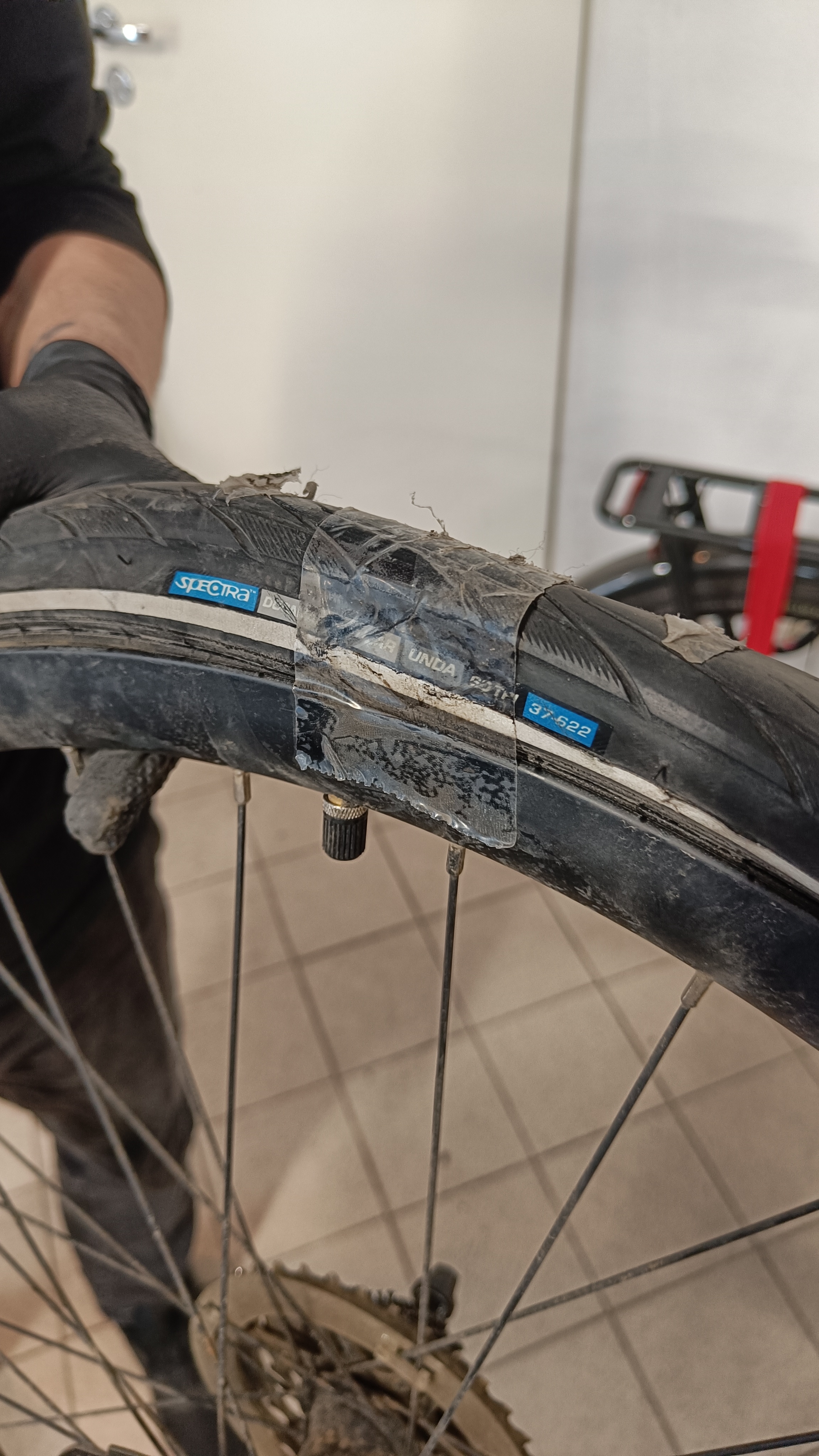

Joku oli yrittänyt vielä asentaa tähän ulkorenkaaseen uuden sisäkumin joka räjähti pumparessa.
Koko ulkorengas on jo ihan riekaleina
Tää tapaus oli täysin uskomaton. Kaikki kolme ekaa kuvaa oli sama tapaus.

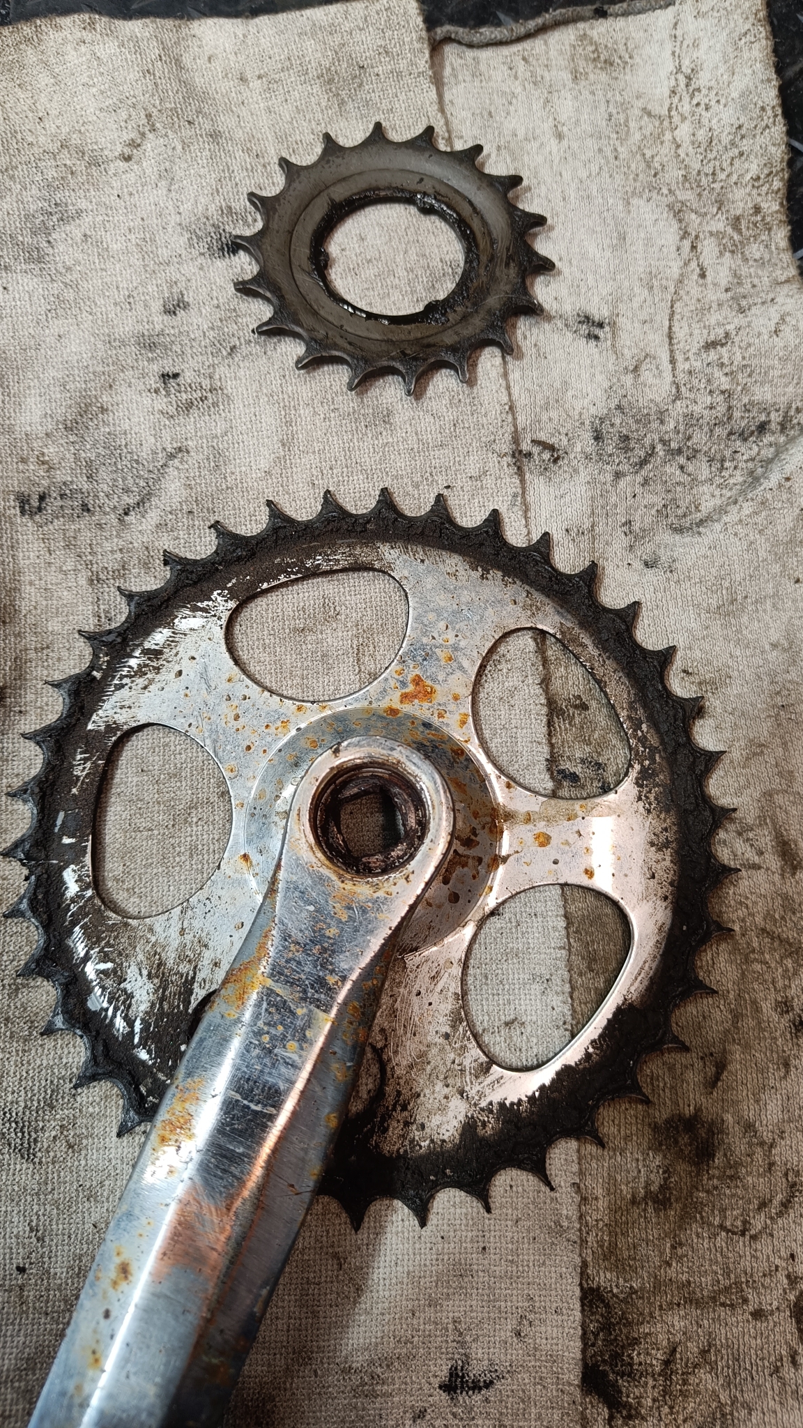

Sitten meillä oli kolmipyöräisessä pystypyörässä toisio ketjun ratas liimattu napaan joka hieman hämmensi.

Onko tuo napa-ratas paketti omatekoinen vai kaupallinen valmiste?
Viestit: 4180
Vilijami kirjoitti: 12 Kesä 2025, 17:02
En ole täysin varma. Se on Sarda merkkisestä ihan kaupallisesti myytävästä kolmipyörästä, mutta se ei näytä kauhean kaupalliselta tekeleeltä joten vaikea sanoa.
