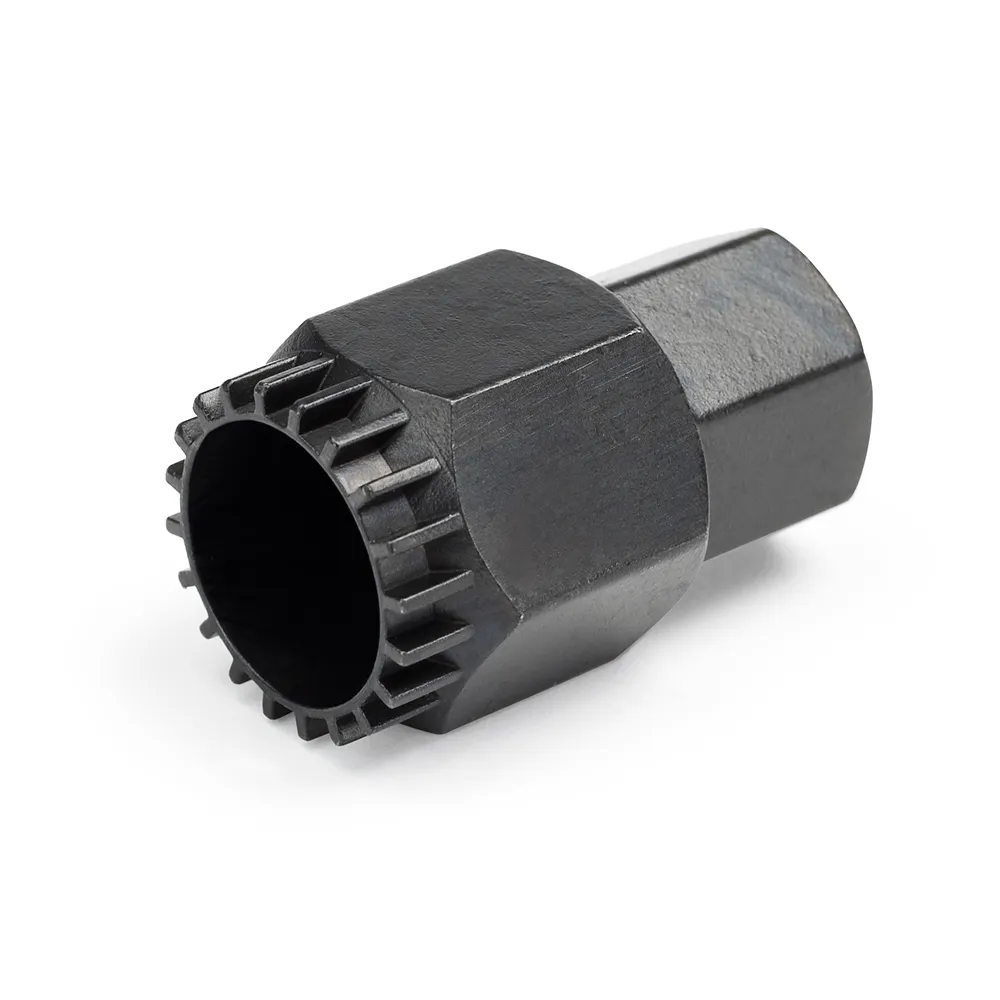

Kummallinen on tämä maailma. Tuollainen yksinkertainen keskiötyökalu, jossa on vähän materiaalia ja toimii aina, vaikka olisi ylipitkä ja -paksu akseli on se "erikoistyökalu" ja "tavallinen" on se, jossa on puolen tuuman nelikanttivääntiölle reikä ja kuusiokaulus ulkopuolella, paljon enemmän mutkia ja materiaalia. Tuo Wackyn linkkaaman mallinen "erikoistyökalu" olisi kai ollut liian hyvä, halpa ja yleispätevä. :roll:

Suurin vaikuttava tekijä taitaa olla että työkalujen valmistajat ovat päätyneet käyttämään pienempää kokoa ainakin parktool merkin kohdalla johtuen siitä että irtovarren reikä on sopivampaa kokoa kasetin irroitus työkalupään kanssa joka on pienempää halkaisijaa.
Ja kun kerran ollaan tehty pienempää halkaisijaa niin päähän vielä laittaa kiinnitys nelikanttiselle hylsytyökalulle sitten samalla jotta kiristäessä on helpompi saada keskiö kiristettyä momenttiin.
