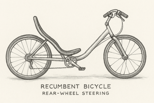

Pyysin copilottia piirtämään nojapyörän, jossa takapyöräohjaus, ei ihan toiminut:
Designer (2).png (417.17 KiB) Katsottu 3056 kertaa
