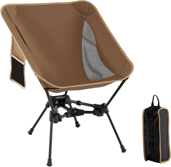

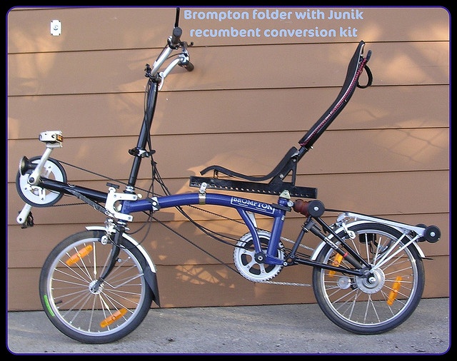

Alustava suunnitelma on käyttää retkituolin kangas osaa penkkina. Lisäksi tehdä keulaan Bromptoneissa nähdyn kaltainen muunnossarja.
Ketjut on toki taittuvassa takavedossa ongelma, mutta jos tarve vaatii, kyllä nekin katkeaa. Varsin pieni paketti tuosta tulee, vaikka ei keskiniveltä käyttäisikään.
Detail_Ultralight-Folding-Camping-Chair-With-Side-Pocket,-150kg-Capacity_BROWN_ba7bc0f8-d.png
Detail_Ultralight-Folding-Camping-Chair-With-Side-Pocket,-150kg-Capacity_BROWN_ba7bc0f8-d.png (200.82 KiB) Katsottu 1013 kertaa

Jos rungon taittuminen tapahtuisi Bromptonin perän tyyliin ylä-ala-suunnassa, taittuisi ketju näppärästi mukana. Ohjainrullat vain sopiviin kohtiin.

Retkituolin selkänojan tikkujen pitää ehkä suuntautua enemmän takaviistoon eikä alas, kuten retkituolikäytössä, koska polkuvoima työntää penkkiä taakse. Tai vaihtoehtoisesti selkänojan yläreunasta jotain vetoa välittävää rakennetta eteenpäin?

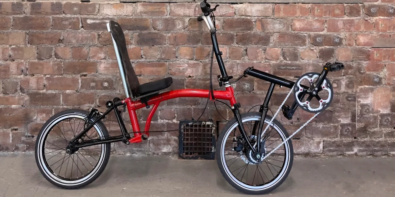

Mbb konversio malliksi:
https://forum.cyclinguk.org/viewtopic.php?t=162153
On siinä ehkä ideaa. Tuossa on aika pysty nojakulma, kun ei taivutettu satulaputkea.
