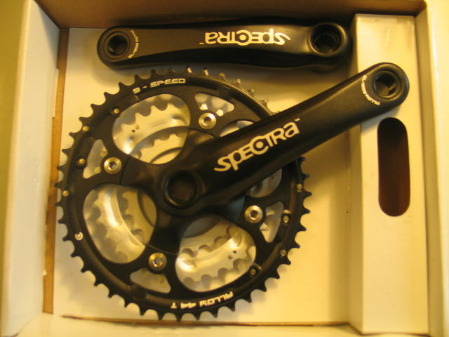

Tommoset 152mm kammet löytyy Pyörätohtorilta "spectra 152mm kampisarja 22-32-44 hammasta, 9-ketjulle, hinta 29€". Tommoset ois tarkotus hommata... soitin just, että noita on, ja käyn hakemassa tänään :mrgreen: Kannattaa sitten huomata, että rattaat "kasvaa" kun kammet lyhenee (lyhkäsillä kammilla tarvii siis pienemmät rattaat). Se halpa dollari ei rajattomasti pelasta, kun noista menee tullit jne (toivottavasti kuuluvat jo tuohon 100 euroon, muuten ei kuulosta kovin halvalta).

Mulla on TE-kloonissa noi Spectrat Tohtorilta ja suosittelen. Hinta-laatu suorastaan loistava!
