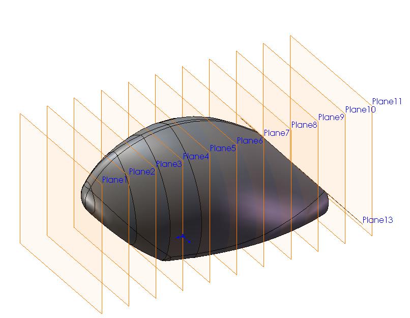

Mallintelin pyörään laatikon seuraavasti, olisi leiveimmästä kohtaa noin 40 senttiä leveä. ja noin 10 senttiä takarenkaan yli.
Lähtisin tulostamaan mallista sapluunoita 10 cm välein A3 paperille ja sitten vanerista sapluunan avulla profiilit, pitkittäissuunnassa pitäisi myös saada "soiroja" riittävin välimatkoin, rangasta tulisi kuin lentokoneen runko, johon ympärille lasikuitumatto. Mutta epäilen tässä että lasikuitu menee lommoille, saako tästä pyöreää sulavaa linjaa helposti. Pakkelointia pitäis yrittäää välttää ettei painoa tule liikaa.
Yritin kahlata internetistä esimerkkejä, ei siitä suosta löydä mitään virikettä. Olisiko ajatuksia?
