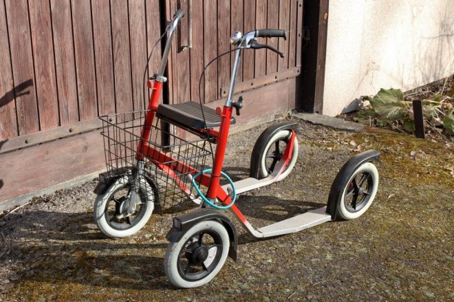

Tämä lienee se leveämpi. Ongelmana on leveä astinlauta, joka ulottuu raidevälin ulkopuolelle.
Esla potkupyörä.jpg (97.34 KiB) Katsottu 10591 kertaa

Joo oli kyseessä tuo Eslan potkupyörä.En omista potkukelkkaa.Potkukelkka vie paljon tilaa.Kaupunkiolosuhteissa kun on ahdasta ja paljon porukkaa. potkukelkka voi olla epäkäytännöllinen
