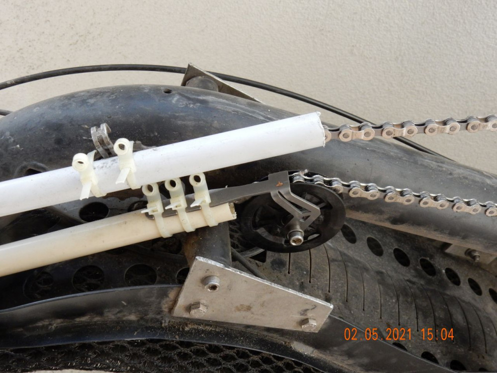

DF ketjussa kun menee 1-2 sivua taaksepäin, niin löytyy muutama kuva. Sorvasin paluuidlerin kapeammaksi, että pyörivät aivan vierekkäin.
DF-ketjuja on kolme. Jos tiedät, mistä viestistä on kyse, sinun on se tietenkin helppo löytää. Muut joutuvat tekemään isomman työn löytääkseen ensin edes oikean ketjun. Siksi näillä keskustelufoorumeilla on tapana käyttää linkkejä viesteihin, joihin viitataan. Tarkoitus on tehdä lukeminen muille helpommaksi.
Tässä linkki viestiin, jossa rosteri sorvaa taittopyöriä kapeammaksi. Lopputulos näkyy kolme viestiä alempana ja on tällainen. Kuva
