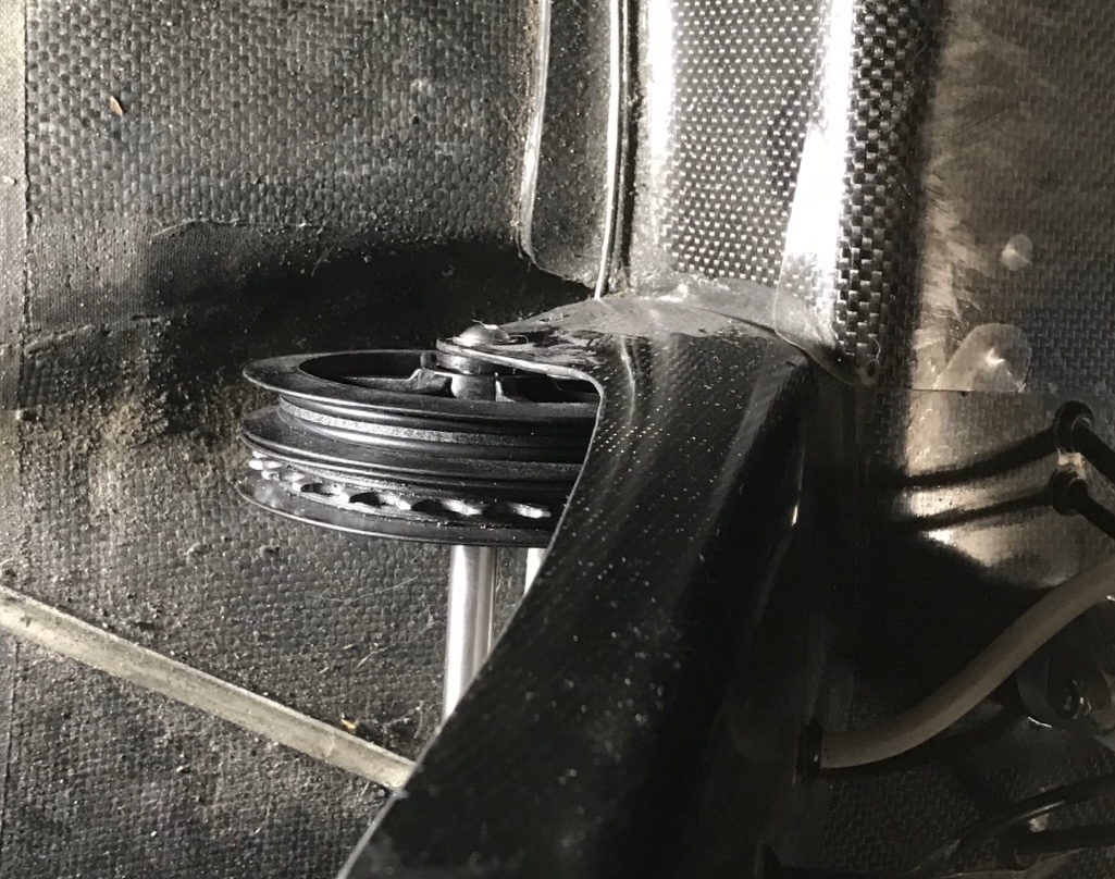

Re: Strada DF
Viesti Kirjoittaja jounisi »

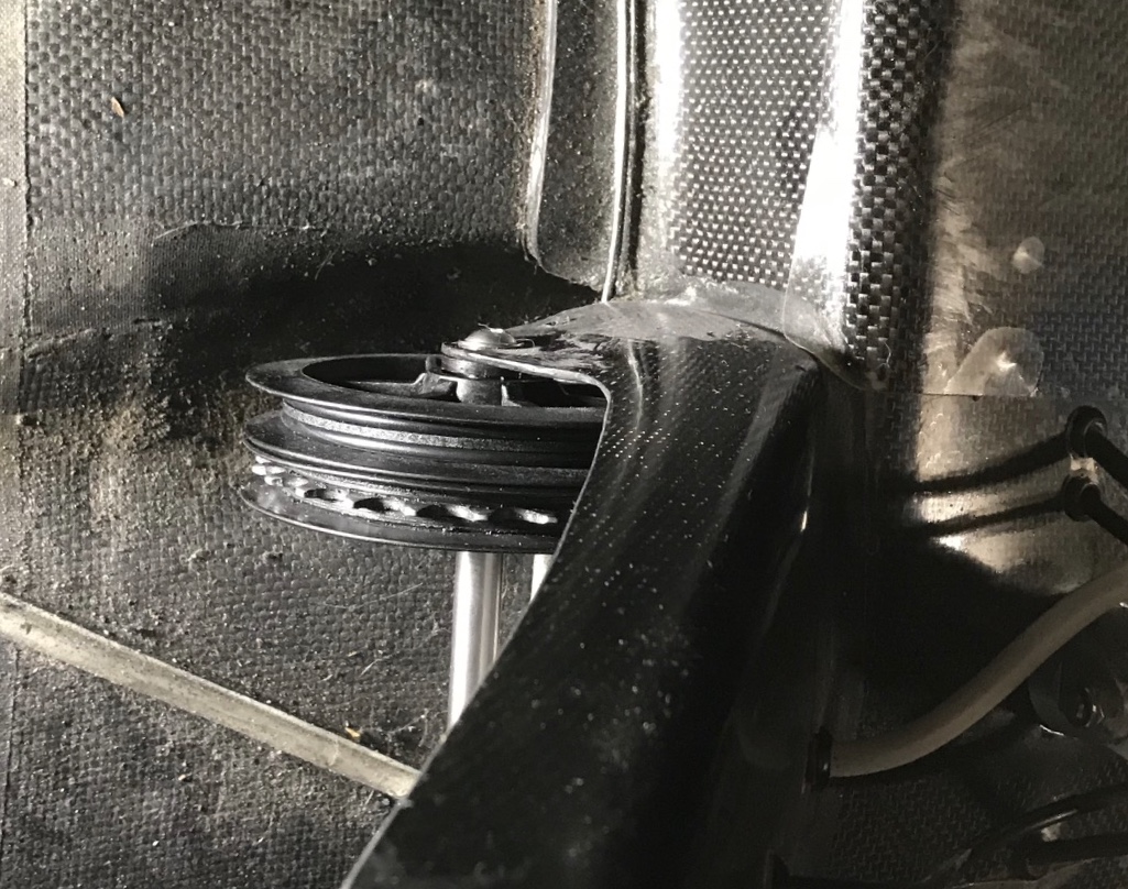

Juu penkin alta rissapyörän edestä oli liimauksesta irronnut, siitä missä ketjuputki on kiinnitetty rissapyörän koteloon. Porasin kiinnityskohtaan reiän
ja laitoin putken takaisin liimalla. Reiästä varmistin kiinnityksen nippusiteellä. Nyt pitäisi pysyä.

Re: Strada DF
Eka lenkki. Se mitään pysyny. Muistelen viime kesää: luvattoman monta kertaa hyppää ketju penkin alapuolen rissalta aiheuttaen ketjujumin ja rahinaa. Täytyy testata ja lyhentää hiukan ketjua jos saisi ongelman pois päiväjärjestyksestä.

Re: Strada DF
Tyhmä kysymys: Niin eikös ketjulinja kuulu mennä tuon rissapyörän alapuolelta eikä päältä. Muuten olisi aika suuri ketjulinjan muutos

Re: Strada DF
Itse itselleni vastaten. Lyhensin ketjua hiukan ja siirtämällä penkin alla olevaa ketjuputkea hiukan taaemmas rissan suuntaan sain ensimmäistä kertaa
voimansiirron hiljaiseksi :-). Nyt toivon mukaan ketju ei pääse nuljahtamaan rissapyörältä sivuun kun putki keskittää paremmin. Aiemmin kun lopetti polkemisen tuntui ketju laskeutuvan lattialle ja kolkkaavan joka paikkaan ja joka pysähdyksessä sai pelätä että milloin jumissa. Tehdas-setup:han katosi aikoinaan, kun aloin säätämään ajoasentoa vaimolle modifioimalla ketjun pituutta ja keskiön etäisyyttä kahdelle täysin eripituiselle kuskille. Tulipahan testattua... :evil:

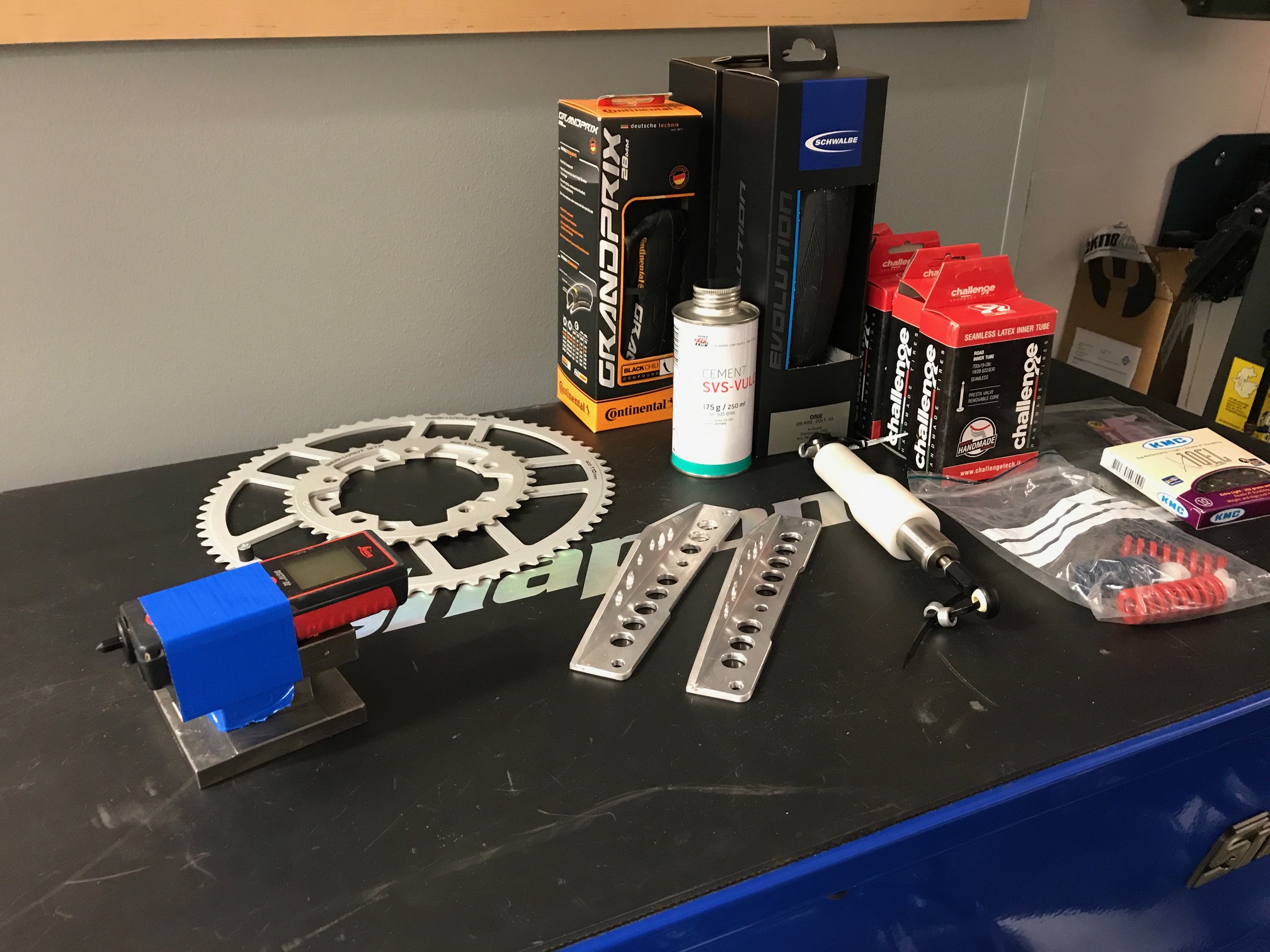

Sadepäivä - oheisessa kuvassa hieman puuhailtavaa, postissa on vielä "tuplarissat" etuohjaimeen ja ohuempi Ventisit on jo paikoillaan. Penkin ristiseläntuki ei tuntunut olevan itselle oikealla paikalla ilman pehmustetta, mutta paksulla penkki toimi hyvin. Tilasin ohuemman painonsäästön merkeissä, mutta se onkin yllättäen muutaman gramman painavampi kuin vanha... no, etuna uudessa on kangasmainen pinnoite, jos vaikka nyt ei jäisi salmikkakuviota selkään. Kokeillaan.
Ja "veloepäilijöille" tiedoksi, kuluneet pari kesää on vain pumpattu ja paikattu renkaita, pulkka on ollut huoltovapaampi kuin yksikään kulkine aiemmin.
Nyt on vain tarkoitus päivittää DF vastaamaan tämän hetken valmistussarjaa ja nostaa ajonopeutta: 65/39 (välitys), uusi ohjausgeometria jäykemmillä jousilla ja korkeussäädettävä takaiskari (vakaus), pienemmät voimansiirron kitkat (rissat eteen, putkea pois) ja tiukemmat renkaat (28 mm One + latex).
Mielestäni on aika ainutlaatuista kuluttajamarkkinoilla, että valmistaja tarjoaa tuoreen vuosimallin osia vanhaan laitteeseen - todella hienoa!
Kuvassa näkyy myös käyttämäni "laite" raideleveyden mittaamiseen. Se on tavallinen laseretäisyysmittari shimmattuna vaakatasoon ja perään on liimattu säteen kohdalle pieni tappi. Korkeus mahdollisimman suureksi, jotta vielä menee alta ja mittaus sitten vanteesta vanteeseen. Toistotarkkuus on noin 1-2 mm luokkaa.

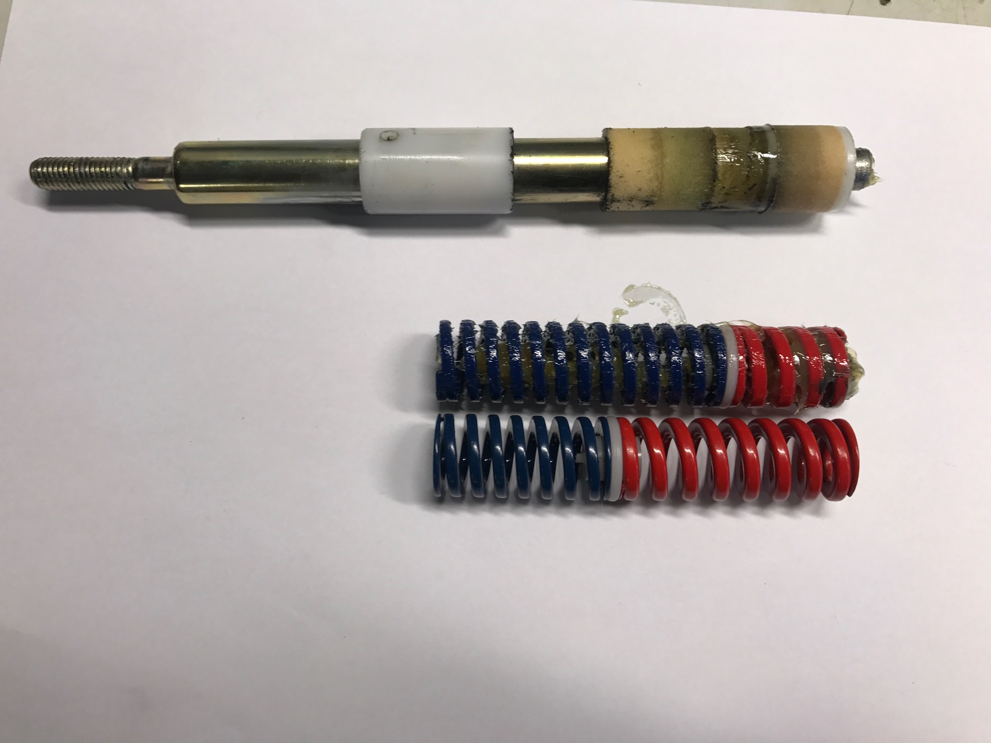

Re: Strada DF
Viesti Kirjoittaja rosteri »
Vanhat ja uudet jouset:
Ei ollut pässyt vettä iskareihin ja kaikki oli tikissä. Takaiskari on miltei grammalleen saman massainen kuin DT:n ilmaiskari. Toinen rengas oli visuaalisesti koloonsa nähden taaempana ja siirsinkin sitä hieman enemmän eteenpäin kuin toista rengasta asentaessani uusia kiskoa. Ilman muita säätöjä toe inniä oli sama kuin aluksi, eli n. 1-2 mm. Yhdellä kuulakierroksella muuttui pieneksi toe outiksi - jätin alkuperäisasetukseen. Ei vielä muita muutoksia.
Koeajolenkki ja nyt on jäykkä. Ei juuri kallistele ja ohjaus on levollisempi. Asfaltin tärinä tuntuu voimakkaammalta, mutta vielä ihan ok. Myös takaapää tuntuu jäykemmältä kuin ennen, ehkäpä se vielä herkistyy. Tästä on hyvä jatkaa.

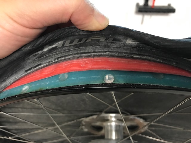

Viikonloppu alkoi renkaiden merkeissä ja latex sisäkumien lyhentämisellä eteen. Sinolia liimauskohdan puhdistukseen, Tiptop vulkanosoivaa liimaa yhdistämiseen, asetonia pensselin puhdistukseen ja vauvatalkkia asentamiseen...
Käytin yhdistämiseen 30 mm overlappiä, letku sisäkkäin kohdalleen ja sitten työnsin pienen pensselin väliin ja kiersin sauman. Tekniikka ei ole ideaali, kun liuotin ei pääse haihtumaan liimasta kuivahtamalla, mutta tarttuu ilmeisesti riittävästi näinkin. Ensimmäinen kokeilu pumpulla pullautti sisäkumiin ilmapallon - great.. ja asennuksessa kumia jäi renkaan väliin ja repesi pamahtaen. Vanneteippinä on Schwalben sininen ja se on painautunut aika kuopalle pinnanreikien kohdalla, eli sekin voi aiheuttaa kuplia. Tilaan nyt Ginkon tulppia tilalle. Kolmannen sisäkumin liimasin vahingossa kierteelle. Ja lyhensin kaikki kolme turhan lyhyeksi, tahtoivat väkisin jäädä ulkokumin reunan alle. Mutta näillä eväillä sain lopulta eturenkaat 8 bar paineeseen ja pääsin illalla kokeilemaan.
Onhan se uskomatonta, että eron voi tuntea. Tutun pätkän keskinopeus nousi 1,5-2 km/h märällä tiellä ja uusista jousista huolimatta tärinä puuttui. 20 km tätä onnea kesti, kunnes pamahti. Vähän kuin olisi liian kaunis tyttöystävä.
Edit: Vannenauha oli syyllinen, pinnareikien kohdille oli lisäksi syntynyt kuplia. Käyttämäni sisäkumi on 22-28 mm ja hieman isompi antaisi varmaan enemmän anteeksi. Butyyliletkut olivat näköjään tavalliset nr.6, joten se selittää osaltaan tuntemani ison ero. Nyt on tilalla 6a:t, kunnes vannenauhahomma ratkeaa.
Viimeksi muokannut rosteri, 17 Syys 2017, 14:16. Yhteensä muokattu 6 kertaa.

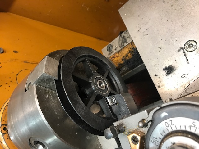

Päivä ei tosiaan mennyt ihan putkeen, tilaamani 100 mm 8 mm kääntörissat eivät sopineet DF:n 10 mm akselille. Oma moka, tilasin muistin varassa. Tarkoitus on laittaa kaksi rinnakkain, eli poistaa paluupuolen käännös putkessa. Rinnakkain rissojen väliin jää aikamoinen rako, joka on kaikki lisää ketjukulmaa. Nyt oli hyvä syy vähän sorvata ja aloitin poistamalla laakereita paikoillaan pitävän olakkeen, jonka jälkeen sain 608 laakerit (8x22x7) painettua ulos.
Seuraavaksi tilaan 6900 sarjan laakerit (10x22x6), jolloin säästän rissan laakerileveydessä 2 mm. Laakerit ovat silloin hieman epäkeskeisesti ketjuun nähden, mutta se ei haittaa paluupuolella. Paluurissan kylkiä muotoilemalla se pitäisi nyt saada aivan kiinni vetorissaan. Näin saan pidettyä vetorissan alkuperäisenä ja helposti vaihdettavana.
