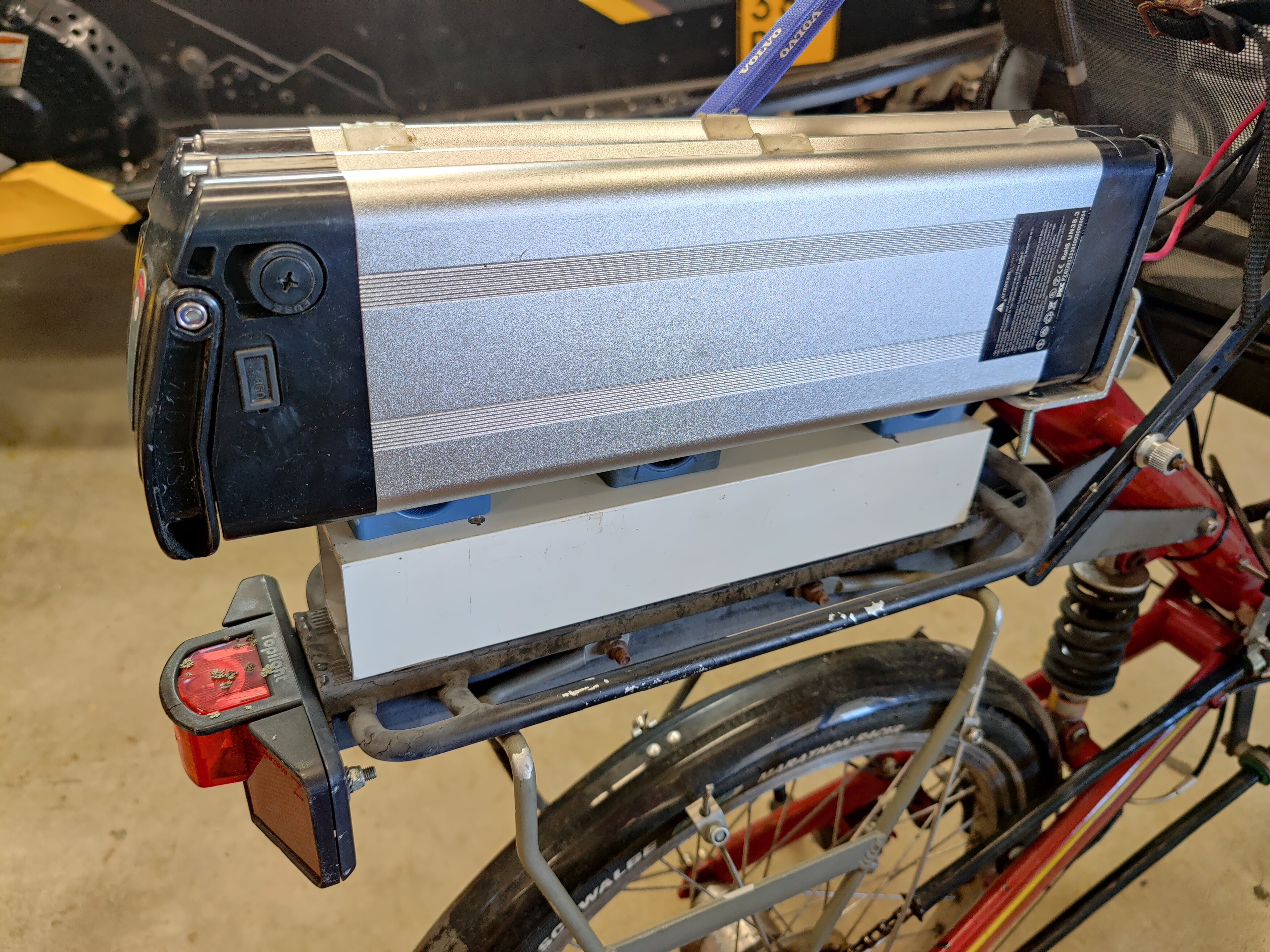

Re: Radius C4
Lopuksi vielä akku paikoilleen. Huomaa viimeistelyn taso, ei purkkaa, jesaria eikä väliaikaisköyttämisiä. :D

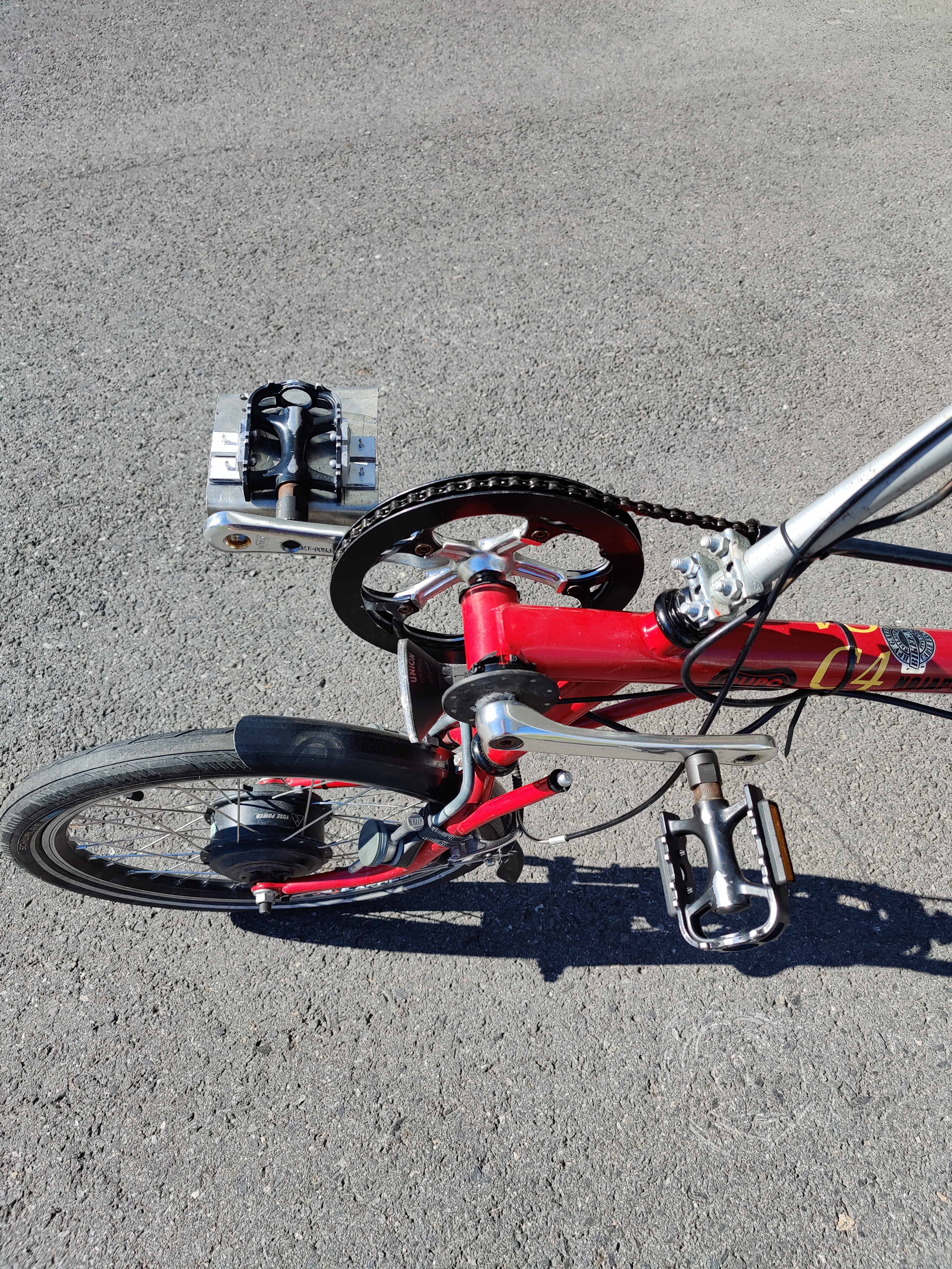

Re: Radius C4
Pienen makustelulenkin kävin ajamassa. Tästähän tuli kohtuuttoman hauska peli. Liikkeellelähtö on helppoa, kun antaa peukulla kaasua, niin on aikaa asetella huonoa jalkaa polkimelle/astinlaudalle, ilman pelkoa vauhdin loppumisesta.
Voimalinjassa on jotain vialla. Taaksepäin polkeminen ei tahdo onnistua. Yläpuolen ketju vaan löystyy ja vaihtaja joustaa. Onkohan vika Sachs Torpedo napavaihde-avovaihde yhdistelmässä? Käytin napavaihteen auki ja hyvässä punaisessa rasvassa oli, enkä keksinyt yhtäkkiä mitään isompaa hämminkiä. Ei kai ne ketjuputket voi niin paljon ahdistaa? Pitkäketjuasiantuntijat hoi, onnistuuko taaksepäin polkimien pyörittäminen normaalisti?

Re: Radius C4
Voipi olla todella hyvässä rasvassa. Ruiskaseppa sinne vähän ohutta öljyä , siittä sisäänmenvästä vaihteen ohjuri reijästä . Voipi auttaa ongelmaan piennen lenkin jälkeen . Nuo "säpit" , "taiteljet" ei tahdo tykätä kovin jäykistä rasvoista.
Itsellä ainaskin autto vaivaan ja vaihteen siirtokin kapan sisällä alko luonistaan .

Re: Radius C4
Vaihtajan jousen kiristysvoima ei useinkaan vedä ketjua kireälle, josta seuraa ko. Ongelma etenkin pikkurattailla.

Re: Radius C4
Ruikkasin kolme painallusta tippakannusta atf:fää (automaattivaihteistoöljyä) napavaihteen sisään ja lähdin vaseliinin notkistuslenkille. 60km ja auttoi se jo vähän. Öljyä ei tullut ulos mistään tippaakaan. Pitää varmaan uusia käsittely.

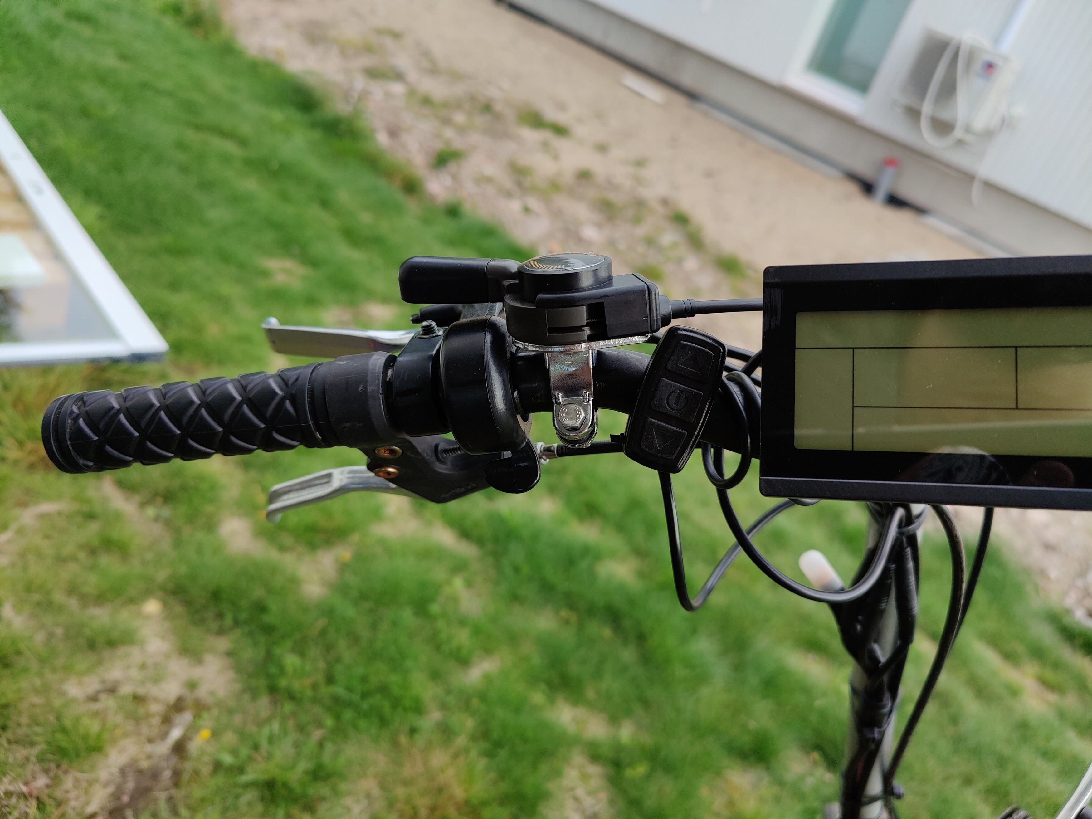

Re: Radius C4
Perinteiseen malliin verrattuna vasemmalla puolella on hieman ruuhkaa. Etu- ja takajarru, kaasu, vaihtajavipu ja sähkön hallintapainikkeet. Avovaihtajan vipu jäi penkin alle, kun sitä ei tarvi yhtenään vaihtaa.
