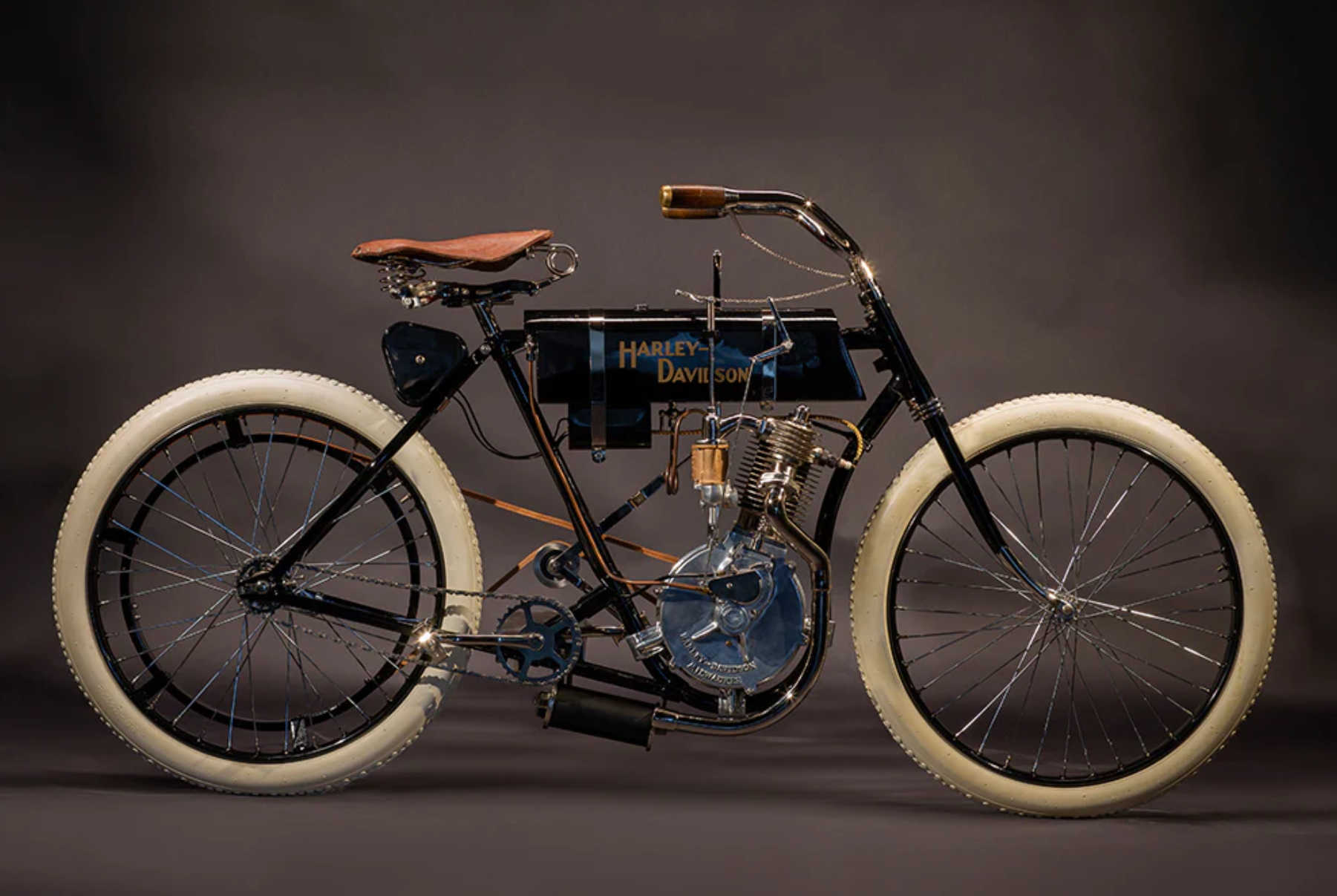

Reilun vuoden päästä täytän 50 vuotta. Silloinhan pitää hommata moottoripyörä :D
L1e-A ajoneuvoluokka, moottoroitu polkupyörä, entiseltä nimeltään pienitehoinen mopo. Nimi muuttui 2016. Laissa ei oteta kantaa käyttövoimaan, joten kuvan kaltainen moottoroitu polkupyörä on edelleen mahdollista valmistaa ja sillä saa ajaa liikenteessä. Ei vaadi rekisteröintiä, mutta liikennevakutus pitää olla. Teho max 1kw ja nopeus max 25km/h. Saa kulkea polkematta.
Tuo 1903 Harley Davidson number one miellyttäisi silmää. Tämä ketju pitää avata nyt 2023 puolella ja minun pitää valmistajana antaa laitteelle runkonumero ja tyyppihyväksyntä, jos laki muuttuu myöhemmin. Jälkikäteen ei voi kieltää hyväksyntähetkellä laillista ajoneuvoa. :wink:

Rengaskoko on tässä 28x2-1/2 eli 63-622(?), vai tarkoittaako tuon aikainen merkintä jotain muuta millikoossa?
Moottoriksi pitäisi keksiä pienitehoinen harvakäyntinen lätkyttäjä. Honda GX35 olisi valmiiksi 1kw tehoinen, mutta onko se liian kierroskone? Huipputeho tulee jossain 7000rpm paikkeilla. Tietenkin raskaalla vauhtipyörällä siihen saisi liikkeellelähtösitkeyttä pienemmilläkin kierroksilla.
Moottori tulisi olla 4 tahtinen, jolloin öljykäryä ei tarvi haistella.

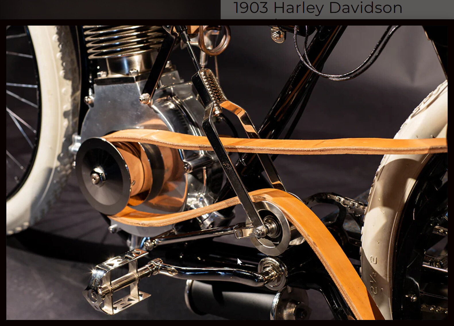

Tuon ensimmäisen viestin HD:n aikakaudella osattiin hoitaa asiat kiitettävän yksinkertaisesti noin muutenkin.
Esim. erillistä kytkintä ei tarvittu, riitti kun vaan löysäsi/kiristi vetohihnaa tarpeen mukaan:
