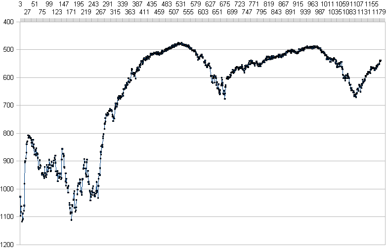

Kuvassa seisoskellaan vähän yli 200 havainnon ajan, sitten kävellään ylös 8 kerrosväliä (ylhäällä noin havainnon 530 paikkeilla, seisoskelua osin hississä, sitten uusi nousu 8 kerrosväliä, jne, keskytys 3. nousun noin 3. kerroksen kohdalla). On käytettävissä kokeen aikana ilmanpainemittarilla sijainti korkeussuunnassa mikron muistissa(ilmanpaineet ei kuvassa). Arvot ovat "raakoja", ts. tasoittamattomia. Kuvaa rakennettaessa taulukkolaskentaohjelmalla käyrään tuli "tyhjiä havaintoja" paljon, joten havainnon numero ei ole sama kuin sykähdyksen numero.
Ai juu, aihe oli ... Samalla laitteistolla voisin mittailla pystypyöräni ja nojapyöräni arvoja.
sykähdysten väli millisekunneissa pystyakselilla, havainnon numero vaaka-akselilla.
