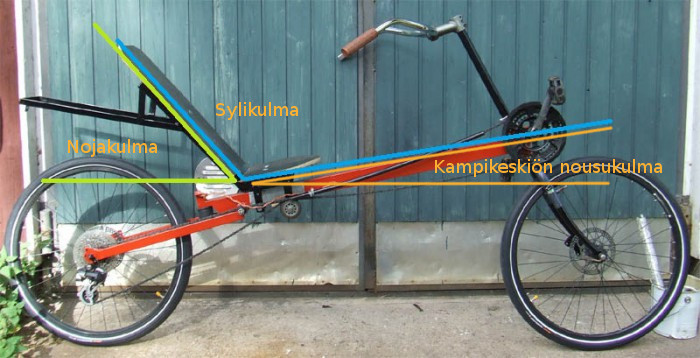

KPS kirjoitti:
Ehdotus: Voisiko joku joka osaa piirtää kuvan josta nämä tärkeimmät kulmat olisi satunnaisenkin tarkkailijan ymmärrettävissä.
Tässä pikainen rävellys:
Vihreä on nojakulma, eli vaakasuoran tason ja selkänojan välinen kulma.
Sininen on lonkkakulma, eli keskiöstä penkille vedetyn suoran ja selkänojan välinen kulma.
Re: "Skissi"
Lähetetty: 25 Tammi 2015, 17:55
Kirjoittaja KPS
Kiitän jos vielä lisäät siihen sen sylikulman.

Re: "Skissi"
Lähetetty: 25 Tammi 2015, 17:59
Kirjoittaja jviirret
KPS kirjoitti:
Taitaa olla sama kuin lonkkakulma :roll:

Re: "Skissi"
Lähetetty: 25 Tammi 2015, 19:37
KPS kirjoitti:
KPS kirjoitti:
Ai jaa, jostain mä ymmärsin että olisi vähän jotain muuta.
Mutta mennään näillä, se on ainakin helppoa ja suoraviivaista.
kps
Tuo tutkija tuossa joosehan linkkaamassa tutkimuksessa käytti lonkkakulmana (hip angle) selän ja reisiluun välistä kulmaa ja terveystuoleissakin käytetään samaa käsitettä samasta asiasta. Siksi onkin parempi, että me käytämme tuosta omasta konstruktiostamme (Jukan piirroksessa sininen kulma) jotain muuta käsitettä. Ehdotan sylikulmaa.
Jos sitten haluamme kertoa esim. lyhyiden kampien vaikutuksesta polvien nousukorkeuden alenemiseen, voimme käyttää lonkkakulmaa samassa merkityksessä, kuin nuo toisetkin. Lonkkakulman nivelpiste on lonkkanivelessä. Helppo muistaa. :)
Sylikulman kulma on sama, kuin sylin kulma, kun jalka on polkimella suorana, vaikka se mitataankin ilman kuskia, kuten Jukka piirsi.
Vähentämällä 180 asteesta nojakulman ja sylikulman summa saadaan kampikeskiön nousukulma, joka kertoo, kuinka ylöspäin jalat ovat kun ajetaan. Kulma on tuossa mielessä parempi, kuin millit, koska kuskit ovat eri kokoisia. Merkkisääntö niin, että ylös on positiivista. Jukan kuvassa tuo on pieni kulma vaakatason ja istuimen ja kampikeskiön välisen linjan välissä
Re: "Skissi"
Lähetetty: 25 Tammi 2015, 20:51
Hommahan lähti meillä menemään reisille kun aloimme mittaamaan lonkkakulmaa, tai käyttämään tuosta "sinisestä kulmasta" lonkkakulma nimitystä. Tuo "sininen kulma" on vain yksi niistä muuttujista mitkä vaikuttavat tuohon "oikeaan" lonkkakulmaan. Oikea lonkkakulma on yksilöllinen asia, joka riippuu pyörän mittojen lisäksi kuljettajan mitoista.
Toisaalta jos puhutaan pyörän mitoista niin lonkkakulma on ihan toimiva nimitys, kunhan sitä ei sekoiteta kuljettajan lonkkakulmaan. Onhan meillä pyörässä kaulaputki, niskatuki ja etunapa, eikä kukaan niitäkään sekoita ihmisen ruumiin osiin :roll:
