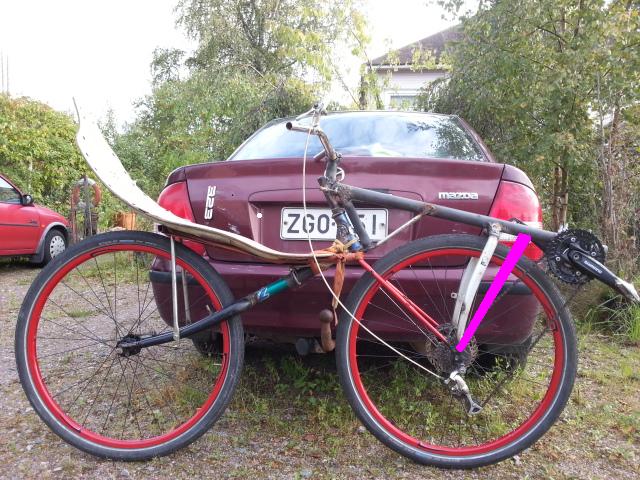

PW kirjoitti:Mitäpä lujuuslaskelmaosastolla ollaan mieltä, kumpi kestävämpi - varsinaiset etuhaarukkaputket näin siirrettynä eteen ja hennommat taaempana, vai toisinpäin?
nimimerkki "oliko tuossa vaihtamis rumppaamisessa mitään järkee, vai teinkö turhaa työtä?"
Voit huokaista helpotuksesta. Tämä on parempi näin. Kolmiorunkoisessakin on juuri näin päin. Takahaarukan vinoputket, jotka kantavat lastin (kuskin) kuormituksen ovat ohuemmat kuin ketjuvoimaa kantavat ketjuhaarukan putket. Heikoin paikka sinulla on nyt tuossa yhdysputken lujuus etumaisen haarukan kohdalta, kun ketjuvoima taivuttaa yhdysputkea aika pitkällä vipuvarrella. Ainoa etuosan muutos, mitä voit miettiä on etumaisen haarukan kallistaminen enemmän eteen. Tämä tosin vaatii pienen jatkon haarukan ja yhdysputken väliin, kun tuo väli pitenee tuolla edempänä.
Laitan vielä kuvan (linkin edellisen sivun kuvaan), kun vaihtui sivu. Mukavampi lukea, kun on kuva vieressä.
Re: Mbb omaan käyttöön
Lähetetty: 31 Elo 2016, 09:04
Kirjoittaja PW
- paranneltu omambb.jpg (101.95 KiB) Katsottu 3262 kertaa
Tuommosta muutosta, ilmeisesti tarkotit - samaa oon kattellu. Jos tuon tekee niin, ett dropparit kiinnittyy noihin ohuempiin - ei etummaisia haarukkaputkia välttämättä tartte jatkaa. Entäs tuo emäputken suuntainen hankaputki, onko se tässä rakenteessa tarpeellinen ollenkaan?
Lähetetty: 31 Elo 2016, 09:18
Ei ole hankaputki tarpeen, ainakaan noin paksuna. Jos yläklemmari on kunnolla kiinni ja stemmi kunnolla paikoillaan, ei tuolla ole mitään virkaa.

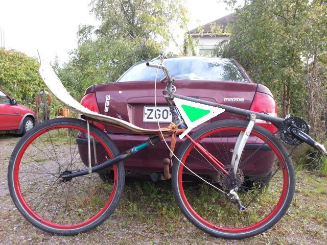

Jos askartelis emäputken eteen tommosen, kolmionmuotosen kotelon/boksin - kuidusta tai vanerista, työkaluille tai eväille tai jotain. Toimis lokarina samalla.

Tossa kohdassa on leveyssuunnassa aika hintsusti tilaa, niin mitään paksuseinäistä kotelo ei varmaa kannata laittaa. Ohuet rakenteet taas kumisee ja rämisee ikävästi...ompele ennemmin pussi, kerta ossaat!
