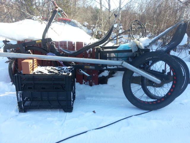

Putkia heppailtu vähän jo ristiin - teen tästä ekaks omaankäyttöön, ehkä vähän lyhyemmän ku tandemi.
Todella hieno takalokari!
Näytät takahaarukassa varautuvan vähän isommankin takarattaan käyttöön, vai onko takakammet tulossa ylemmäs kuin esikuvassaan.Kuva

Siis, tähän miun läskiversioon ei oo tulossa taakse vetoa. Takahaarukan kulma vaan sattui tulemaan noin (mittana 2 liljasipulilaatikkoa ;) ). Kun mallasin 2WR:n vieressä runkoputki olis just sopivalla korkeudella - penkin voi kiinnittää siihen suoraan ja säätö helppo.
Jos tuota lyhentää tuon verran, isomman tavaramäärän joutuu sijottamaan rungon alle mutta se ei välttämättä oo huono asia.

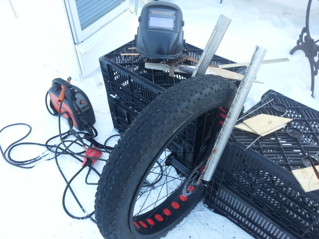

Etuhaarukan putket droppareihin hepattuna - ehkä tää tästä :mrgreen:

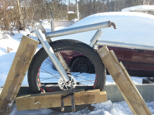

Päivän tuotoksena viel lisäks, etuhaarukan olkaputken ja toisen rungon ja takahaarukan olkaputken heppaus 8)

Tuosta roikkakasasta tuli mieleen... Ootko kokeillut lyhyemmällä? Onko hitsaus helpompaa vai vaikeampaa? Halvemmilla inverttereillä kuulemma sitä helpompi hitsata mitä lyhyempi ja paksumpi roikka. Ei jännite "niiaille" nii paljo...
Re: MBB-tavaratandem
Lähetetty: 04 Maalis 2018, 18:25
Kirjoittaja jooseha
Mul on ollut halvin Telwini 50 metrin 1,5 mm2 kelanpäässä ilman ongelmia. Piharakennukse pistorasialta lisäksi sähkökaapille reilu parikymmentä metriä ja talossa "ikivanhat" sähköt. Invertterin hienous on siinä että se säätää itse itseänsä 8)

Ei siinä paljon oo jatkoroikkaa, suurin osa on koneen piuhoja. Tällä invertterillä en oo huomannu vaikutusta pitkälläkään piuhalla - aiemmalli walliuksella kyllä.

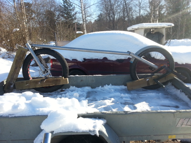

Aamulla ekaks tein peräkärryn reunasta kiekoille jigin. Pähkäilyä, miten keula tuohon muodostuu? Kuinka korkeelle penkki pitää nostaa? Nivelen sijainti ja keskiön paikka, korkeus? Läski vaikuttanee merkittävästi näihin ja sitä kautta ajokokemukseen.
Kuvassa akseliväli n. 1700mm - 100mm lyhyempi ku 2WR.
Tarttee käydä kattelemassa Pommiketjusta mallia ;)
Lähetetty: 05 Maalis 2018, 10:16
Kirjoittaja PW
Haarukat kii. Penkki puristimilla.
Penkin kulma on 35.
Akseliväli 115 senttiä.
Penkin korkeus n. 70 senttiä
Poljinkeskiön korkeus 75 senttiä
Sieltähän ne mitat löyty, penkin ja keskiön korkeuden voinen kopioda tuosta :mrgreen:

Etuhaarukka näyttää tyvestään leveältä :? Joudutko tekemään erikoisleveät (ja -lyhyet) kammet?
Lähetetty: 05 Maalis 2018, 11:23
Kirjoittaja PW
Tarkoitatko leveetä olkapään kohtaa? Huomasin just saman - no siinä on varaa kaventaa. Läskin keskiö pitää muutenkin olla leveempi ja kampien lyhyyskään ei haitanne :mrgreen: mutta tuota täytyy vähän suunnitella ja mallailla, joka tapauksessa.
