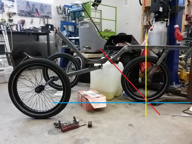

Re: TÄH! (TÄysjousitettu Hipsu)
Lähetetty: 14 Touko 2015, 12:56
Kirjoittaja jviirret
Keltaisen ja sinisen sekä punaisen ja sinisen risteyksen väli, eli aika pieni, mutta kuitenkin positiivinen
edit: nojaa, punainen ei tullut ihan ohjausakselin suuntaisesti, eli jättö on vähän suurempi kuin piirsin...

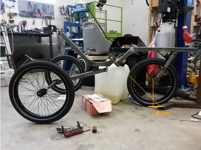

Lähetetty: 14 Touko 2015, 13:41
Jättö on noin 80 mm ehkä hitusen alle. Vanteen reuna näkyi kovin huonosti valokuvassa, joten oletin tuon u-profiilin 80 mm leveäksi.
Sain ensin 85 mm, mutta unohdin huomioida valokuvan perspektiivin, joten jouduin piirtämään uudelleen etupyörän kulku-uran keskiviivan vähän ylemmäs ja jättö siis pieneni ja on noin 80 mm, eikä merkittävästi muutu jousituksen painuman takia.
Lähetetty: 14 Touko 2015, 14:09
Kirjoittaja jooseha
Eikös jättö olisi parempi mitata kuin arpoa kuvasta. Tuossa tasaisella lattialla saa tarkan tuloksen, kun laittaa neliöputken toisen pään lattiaa vasten siten, että alapuoli on täsmälleen ohjausakselin suuntainen ja sen rinnalla. Sitten vaan mittaa paljonko on putken alapäästä maata pitkin renkaaseen.
No joo. Ei se sentinkään päälle ole ja jättö muuttuu kuitenkin päälle istuessa :wink:
Lähetetty: 14 Touko 2015, 14:46
Kirjoittaja Vilijami
Yritin mitata irl, mutta tuo flevo on niin lötkö ilman ohjauskumia, ettei siitä tullut mitään. Cadi mallissa jättö oli muistaakseni 76mm.
