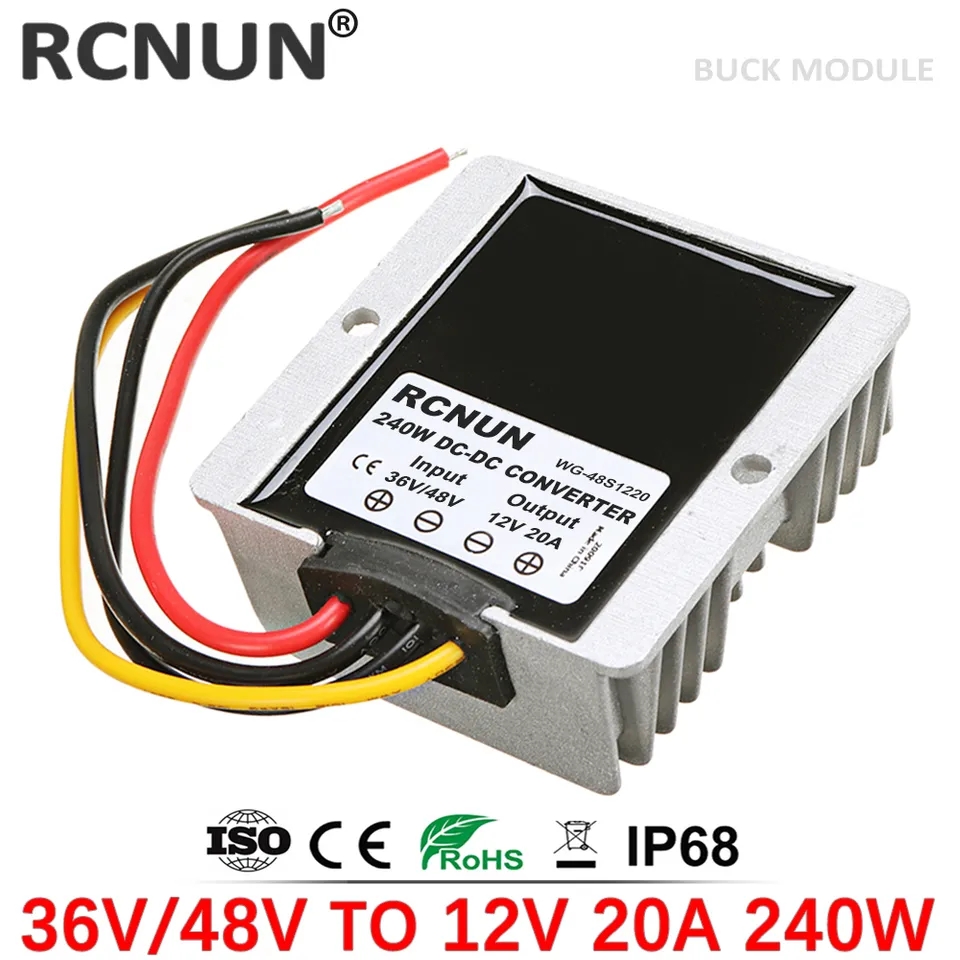

Tekisi mieli virittää tähän lisää valoja. Moottorin omasta valoliittimestä tulee vain 6V 0,5A. Ottaisin akusta suoraan 48V ja tällaisen dc-dc-jännitteenmuuntimen kautta 12V ja mallista riippuen 5-20A. Sitten voisi käyttää helposti kaikenlaisia 12V valoja.
https://a.aliexpress.com/_mM0aGrI
En ymmärrä juuri mitään sähköstä. Voinko laittaa 12V 20A ulostuloon mitä vain 12-volttista esim lediä, vai onko tuo suuri virta ongelma?
