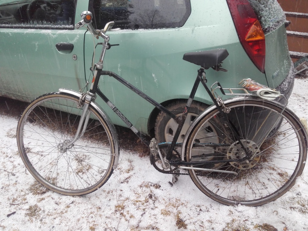

Tein nopsaan miesten Nopsasta naistenpyörän. Saila halusi taimitarhalle vähemmän rämän pyörän :)
Sain hitsata kahteen kertaan kun ensin yritin liian vähillä virroilla mutta kyllä se toisella kerralla tarttu, tai ainakin kesti runnoa jyrkässä mäessä ja rynkyttää pätkän polkua. Kolmas kokeilu puikkohitsillä.
En muistanutkaan miten liukkaat jarrut vanhoissa konkeleissa on sateella :oops:

Pojan Oivan toin tullessani Hesasta - fauberkammen oli polkassu poikki :?
Pyörä ei oo mitään antiikkii, arvaisin 80 tai 90luku. Ruostetta pilkkuina ja vähän muutenkin alkaa näkyä. Kuinkas vanhat velot tämmösen käsittelee, vai antaako olla? Oon ymmärtäny, ainakin.vanhempien entisöitävien kohdalla - ettei pitäs mennä maalaamaan peittoon vanhaa maalia.
Viestit: 14357
Re: Kaunotar ja Kulkuri + muuta pystärin tuunausta
Kuivataan huolella ja öljytään, niin ruostuminen hidastuu riittävästi käyttöpyörälle. Ensin kuivataan lämpimässä niin että ruoste luovuttaa ylimääräisen kosteuden. Sitten pyyhitään maalipinnat öljyisellä rätillä niin että ruostepilkut imevät itseensä öljyä. Kosteus pääsee sieltä hitaasti pois öljynkin alta, mutta kannattaa silti kunnolla kuivata, niin öljyn imeytyminen onnistuu helpommin.
Näin kannatta tehdä myös vanhalle autolle säännöllisesti. :wink:
Paatko Fauberin, vai korjaatko 4-kanttikeskiöksi?

Pitää kattoo löytyykö varastosta sopiva Fauberi. Mitään sovitetta ei oo hyllyssä kasettikeskiölle, vai onko siihen joku konsti?

Vaihtoehto b) on kuivaamisen jälkeen käsitellä ruostepilkut kotelonsuoja-aineella. Ei kivenisku- eikä alustamassalla vaan nimenomaan tuolla kotelonsuoja-aineella. Se kuivahtaa parissa viikossa steariini/vahamaiseksi ja pysyy luultavasti ainakin vuoden jos ei oo mekaanista rasitusta.
Omasta autostani käsittelin joka kesä konepellin kiveniskemät näin ja ne ei kuudessa vuodessa laajenneet ollenkaan.
Mitään mikä kuivuu kunnolla ei saa levittää ruosteen päälle, ruoste jatkaa muhimistaan siellä pinnan alla.
Miksi ne Fauber kammet pitäisi vaihtaa neliöakselisiksi? Ihan hyvä ja pitkäikäinen keksintö tuo Fauber, kunhan laakerit pitää voideltuina ja oikein säädettyinä.
Viestit: 17949
Ei pidä vaihtaa Fauberia, paitsi jos en sopivaa helpolla ja halvalla löydä. Luulen ett tuossa kasassa kuitenkin on.

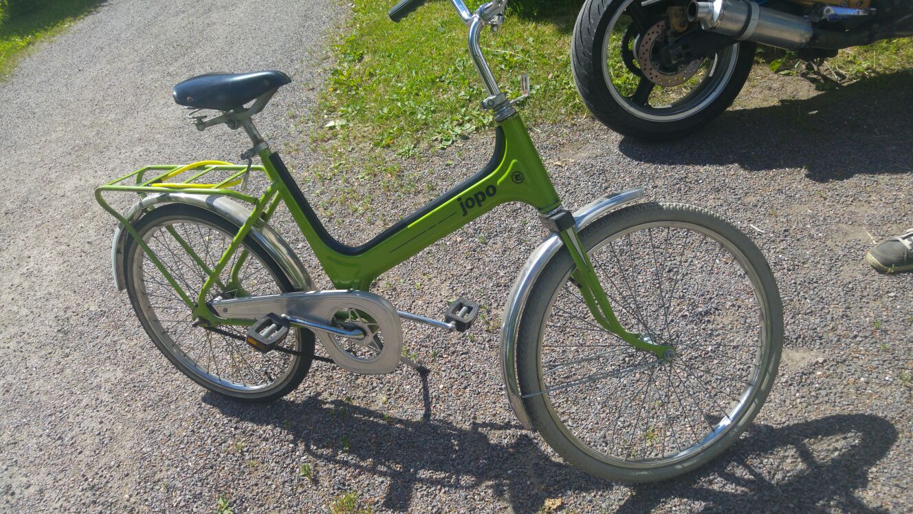

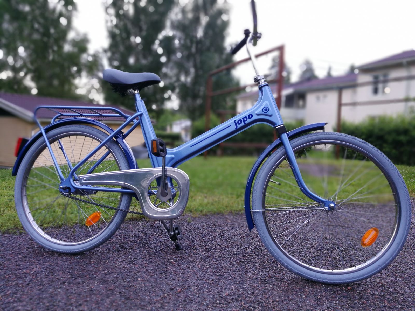

Mummon jopo
Mummon jopo
Kunno<br />Kunnostettuna
Kunno
Kunnostettuna
Poika ja miniä kunnostivat vanhan hyvin pidetyn Jopon.
Niihin tais iskee Jopo innostus, nyt tartteis löytää Jopon raatoja tai aihioita :) Tandemjopojakin kuulemma tehty, onko kellään vihiä? ;)

Tandemjopo on itsellä näkemättä mutta vast'ikään pläräsin vanhoja Tekniikan Maailmoita joissa oli Sidem jopo :)
