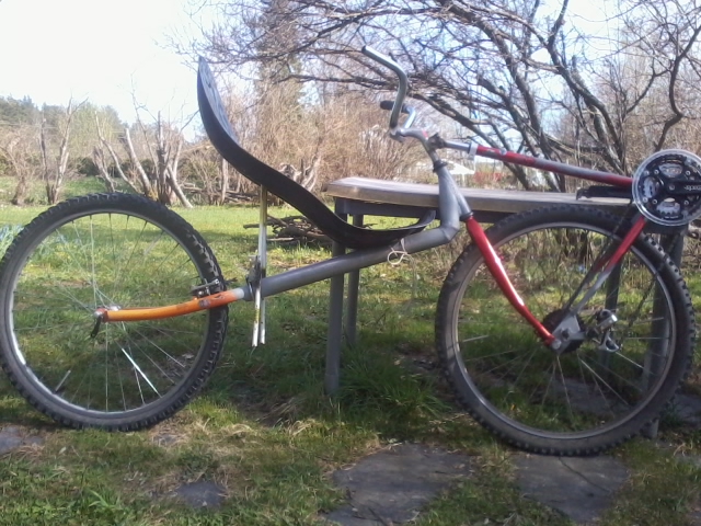

Lähetetty: 10 Touko 2015, 16:30
Kirjoittaja PW
2015-05-10 16.16.37.jpg (280.33 KiB) Katsottu 4568 kertaa
Re: MBB, Ei omaan käytöön
Lähetetty: 10 Touko 2015, 17:25
Kirjoittaja PW
Päivä menny noita penkin takakiinnikkeitä värkkäillessä, enkä tiedä tuliko ees hyvät. Yritin saada säädettävyyttä ainakin vähän. Tuo yläpään kiinnitys on vähän horo, lonksuaa tuossa tapissaan. Penkin etuosa vasta narulla kiinni, ehkä etuosan pulttikiinnitys auttaa myös takaosan väljyyteen :roll:
Kerran laskin tuossa kadulla, polkemaan en pysty kun on keskiö niin lähellä - toivottavasti Aplari pystyy.
Tarttee kiinnittää vielä penkin etuosa ja sitten se olis koeajettavissa - jarrua ja vaihdekahvaakin viel uupuu...

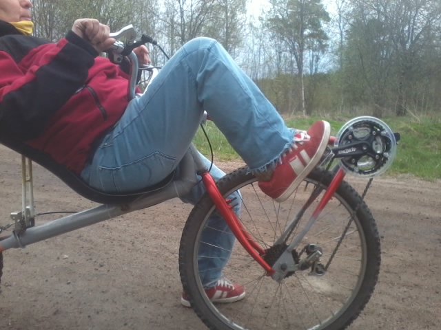

Lähetetty: 10 Touko 2015, 21:18
Kirjoittaja PW
2015-05-10 21.02.16.jpg (207.1 KiB) Katsottu 4489 kertaa
Vaimo ottaa tuntumaa MBBpyörään - mäenlasku harjoituksia. Ei toivottomalta näyttäny kun ottaa huomipoon viel ett ei oo hänen mitoilla.
Penkki on tukevan tuntusesti kiinni ja ittekin pystyin tuolla ajamaan - polvet koukussa mutta kuitenkin.

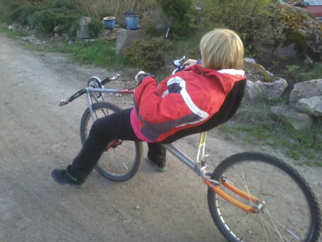

Lähetetty: 12 Touko 2015, 19:05
Kirjoittaja PW
2015-05-12 18.01.17.jpg (211.33 KiB) Katsottu 4391 kertaa
Aplari kävi ja ajoi.

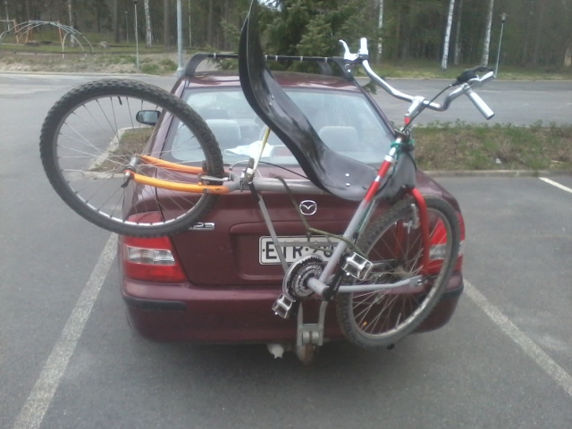

Lähetetty: 12 Touko 2015, 21:32
Kirjoittaja PW
2015-05-12 20.09.54.jpg (184.04 KiB) Katsottu 4328 kertaa
Aika hyvin mene pyörätelineeseen, takakiekon jos nappaa pois on melkeen laillinen. Käytiin vaimon kanssa koulun parkkipaikalla harjottelemassa.
Poikakin kävi ja kokeili tuota - näytti sujuvan vaikkei oo montaa kertaa nojakkia kokeillu.

Lähetetty: 12 Touko 2015, 21:40
Kirjoittaja PW
Tuliko räätälille muutostarpeita, vai oliko kaikki kohdillaan?
No ei oikeestaan, nousukahvat laitoin kädensijoiksi - näkyy tuossa autoon lastauskuvassa. Ohjaustangon ja penkin väli on aika ahdas mutt sovittiin ett toistaseks saa olla noin - on kuulemma hyvä mitta jos alkaa enempi ahistaa, eiku polkemaan :wink:
Jarrukahvalle pitäs löytää semmonen paikka ett käsi nousukahvalla pystys jarruttamaan. Tuohon kahvaan ei jarrukahva mahdu.
