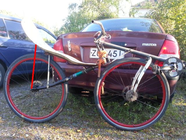

Penkin takatuki pitää laittaa taaemmaks - nyt notkuu penkin takaosa aivan liikaa. Takahaarukassa oli vaan kivasti valmiit kierteet ja ruuvit tuossa . mitähän tarkotusta varten joissakin etuhaarukoissa, pystäreissä on reijät kyljessä, keskellä?

Tavaratelineen kiinnityspultille.

Laitoin krakan, liinasta - hyvin jäkisti penkin 8)
