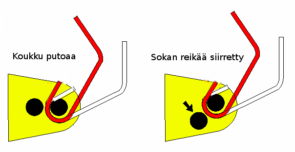

Kuvissa on orginaali kiinnityssysteemi. Se on muuten ihan hyvä ja fiksu, mutta tuon pyörään kiinnitettävän koukun muotoilisin toisin. Se on siis ollut syynä kärryn irtoamiseen. Koukun pää saisi kenties olla hieman pidempi/syvempi ja sen päässä saisi ulkopinnassa olla paksunnos joka estäisi sen ettei kärry sokka paikallaan ollessaan millään pääsisi irti. Itse ajattelin hitsata paksunnokset noihin koukkujen päihin (kärryn mukana tuli kolme koukkua) ja kokeilla toiminnan niin, kunhan vaan saisi aikaiseksi... Paksunnoshan ei saisi tulla liian lähelle sokkaa, sillä muuten se estää pyörän kallistamisen toiseen suuntaan kärryn suhteen.

Suunnitteluvirhe näyttäisi olevan. Siirtämällä sokan reikää alemmas koukun kulmanpuolittajan linjalle saadaan kiinnitys kestämään paljon suurempia kallistuksia ilman, että kärryn aisa pääsee pomppaamaan ylös koukusta. Ei kuitenkaan kannata siirtää kauemmas, kuin kulmanpuolittajalle, sillä muuten koukku voi tulla läpi toiseen suuntaan. Tämä ei tietenkään saa kärryä irtoamaan, mutta taittaa koukun tai rikkoo sokan.
Joo, onpa hieno oivallus! :idea: Vain siirtämällä sokan reikää alemmaksi pikaliitoksen pitävyys paranee.
Hyvä juttu, kun en vielä aloittanut liitososien tekoa, kun näin lopputulos paranee

Hyvä huomio Jorilta tuo reiän paikan vaikutus.
Itse ajattelin lisätä koukun pään paksuutta alla olevan kuvan mukaisesti (tosin paksunnos olisi omassa tapauksessa hitsi).

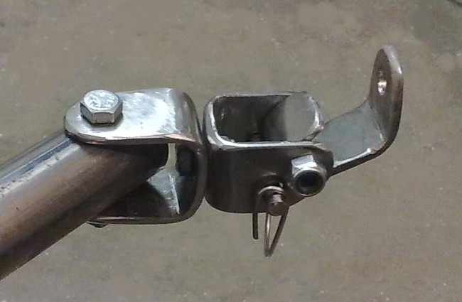

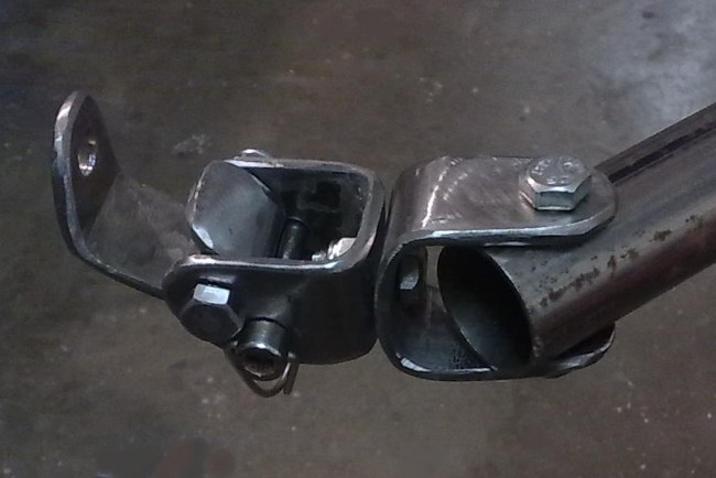

Pikakiinnitysosat on tehty:
02012013 kytkentä 1.jpg (54.08 KiB) Katsottu 4349 kertaa
02012013 kytkentä 2.jpg (54.81 KiB) Katsottu 4349 kertaa
Kun pääsen hitsaamaan, hitsaan vielä varmuuden vuoksi TMS:n paksunnoksen koukun päähän. :mrgreen:
