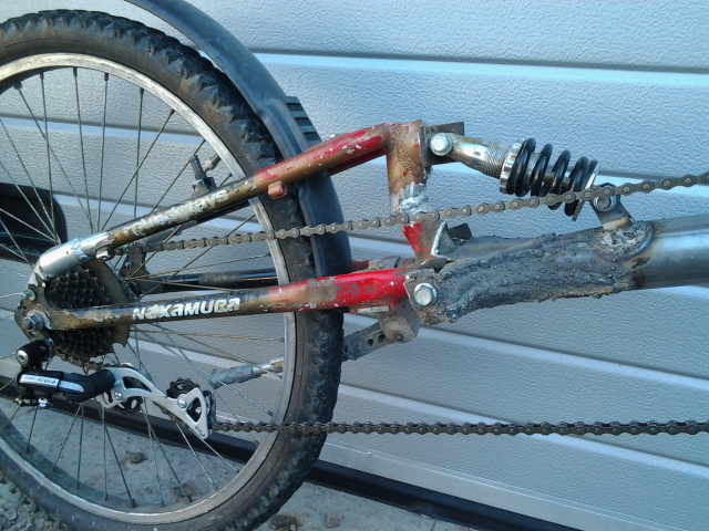

Moi
Sain serkkupojan hitsaamaan takahaarukan runkoon.
tässä ois kuva tämän hetkisestä tilanteesta.

Lähetetty: 29 Maalis 2013, 16:38
Kirjoittaja Syväri
Sehän näyttää hyvältä alulta! :D

Ei kai tuossa mitään ongelmaa ole, sen kun jatkat hommia.

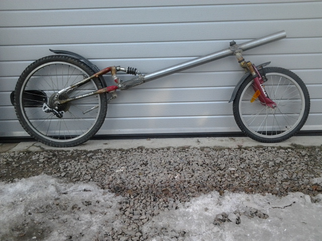

Projekti edistyy :D
Tässä olisi tämän päivän tuotos, kommetttia pyydetään.

Re: suoraputki runkoinen nojis
Lähetetty: 30 Maalis 2013, 18:31
Kirjoittaja jviirret
Ei kai tuossa mitään virheitä ole, vaikuttaa ajettavalta. Vetopuolen ketju voi ottaa haarukkaan kiinni isoimmilla hammasrattailla

Lähetetty: 31 Maalis 2013, 08:07
Kirjoittaja Jarcco
Taittopyörä on varmaan laitettava, koska ketjun kulkuaukko haarukan läpi on pieni. Hyvä paikka sille on takahaarukassa nivelen yläpuolella.

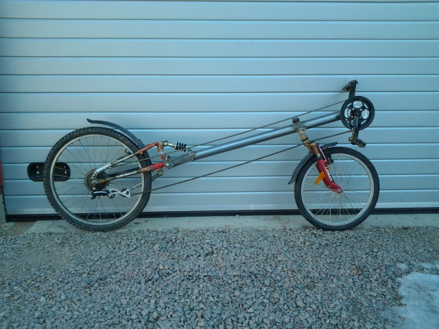

Homma etenee :D
Tässä kuvat.

Kommentoikaa
