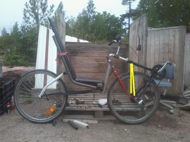

Sylikulma on vain 122 astetta ja Annin polvi selvästi yli 90 astetta kääntyneenä. Voi olla pidemmän päälle tukala ajettava noilla mitoilla. Vaihda Annille ne 120 kammet ja käännä keskiötä sen 30 mm kauemmas ja alemmas, niin molemmat ongelmat ainakin hiukan helpottavat. :|

Sitähän aikasemmin pähkäilin ku pitäs olla pysty istuma-asento ja keskiötä ei saa kauemmaks, menee vaikeeks - kunhan on opetellu ajoa ni kallistetaan penkkiä jos se sillä syli suurenis.

jos 130 astetta on tavoite 170mm kammilla niin ihan toimivalta 122astetta kuulostaa kun kammet ovat lyhyemmät :roll:
edit: geopyörässä mulla on 120astetta ja 155 kammet
2015-06-06 18.40.23.jpg (208.95 KiB) Katsottu 2840 kertaa
ajoin korttelin ympäri.

Mitä mieltä siellä lujuuslaskenta osastolla ollaan jos nuo keltasella merkityt haarukan osat otan pois? On siis alumiinia tuo keulimmainen kolmio.

Öö, miksi? Säästyy 100g painoa vai ottaako jalat kiinni? Jos ei ota niin tuohonhan saisi jarrut?

Jos stemmin ja kampipuomin liitos on tukeva, noilla ei ole virkaa. Pois vain. :twisted:
Hyvä huomio, pää sekasin välill suunnittelen noiden putkien poistoa ja toisessa käänteessä niissä oleviin jarrutappeihin jarruja :roll: Pitää vissiin mennä saunaa.
Ei tästä hyvä tullu, liian suuria muutoksia tein Helsinkinojakkiin nähden, olis pitäny vaan kopioida se pienillä muutoksilla :cry:

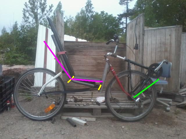

Aamu kahvin jälkeen vähän nojapyörärakentamisen teoriaa: Jos pätkis keltasten viivojen kohdalta ja penkin yrittäs pinkin viivan muotoon. Ketjuputki vihreen viivan kohtaan, eli keskiö laskis myös hiukan - samalla kun penkki vähän nousis.
Eilisen ajokokeilussa semmonen tuntuma ett keskiö ei voi olla paljoo korkeemmalla ku penkki, mieluummin alempana kuten Helsinkinojakissa.
Muokattu. Nyt kun katsoin kuvaa, eihän takimmaista viiltoa tarttekaan tehdä kun vaan nostaa penkin etureunaa - selkänoja taitaa mennä just oikeaan asentoon - toivon.

Jos pätkäiset penkin etureunan kohdalta, lyhennä istuinosaa myös vähän, niin takapuolen kohta siiryy edemmäs ja kampikeskiö on mahdollisempaa siirtää edemmäs ja alemmas, jopa ilman kampien lyhentämistä. :wink:

Joo, tämäkin muutos tuli tuossa samalla.
Nyt on taas hepattuna kasaan, penkki aika samoissa ku Helsinkinojakissa - ehkä aavistuksen alempana ja keskiö reilu 10cm ylempänä.
Katotaan kohta ku hitsit on istumakunnossa :roll:
